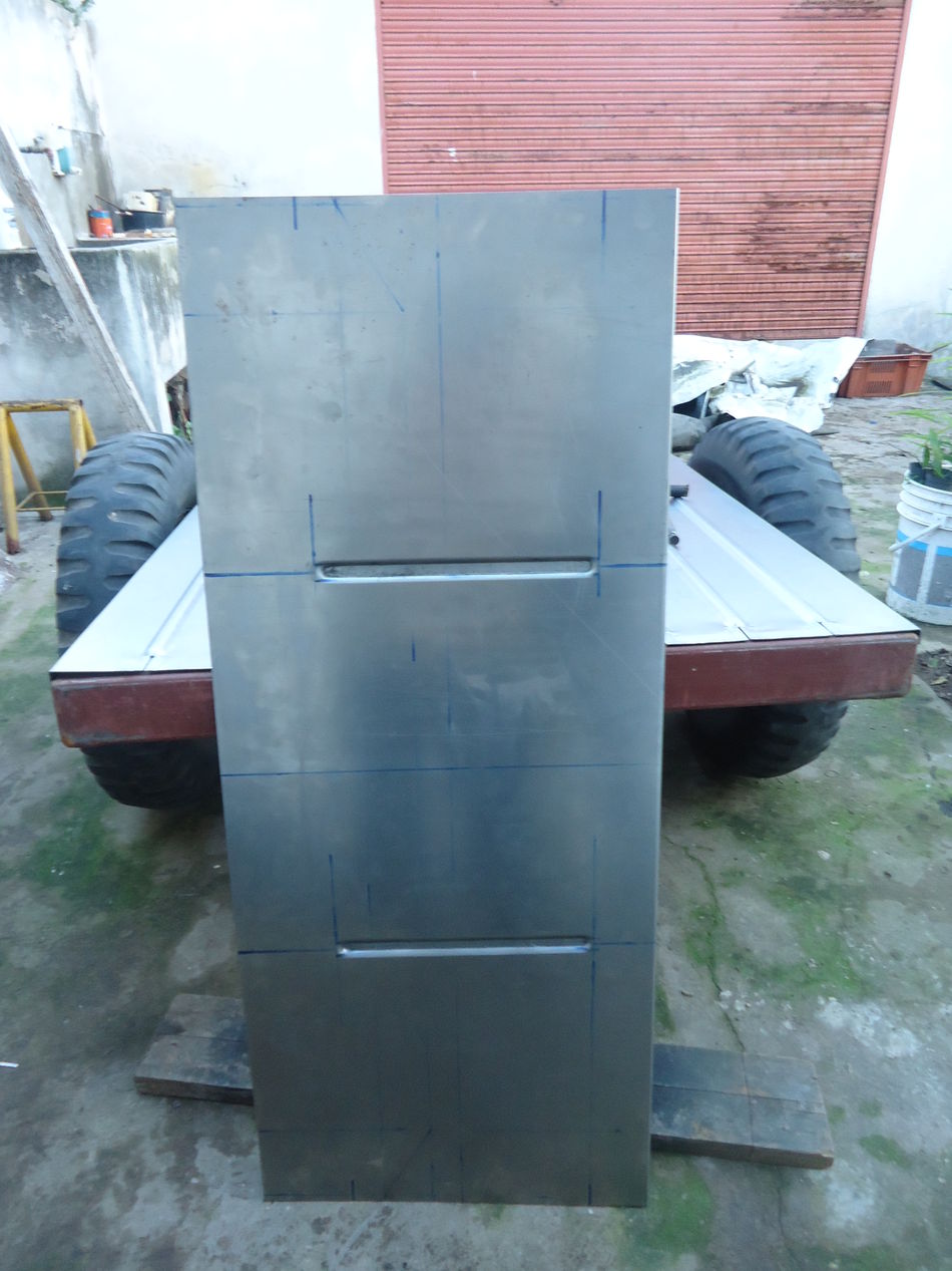

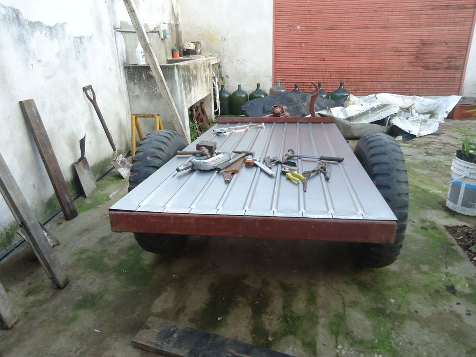

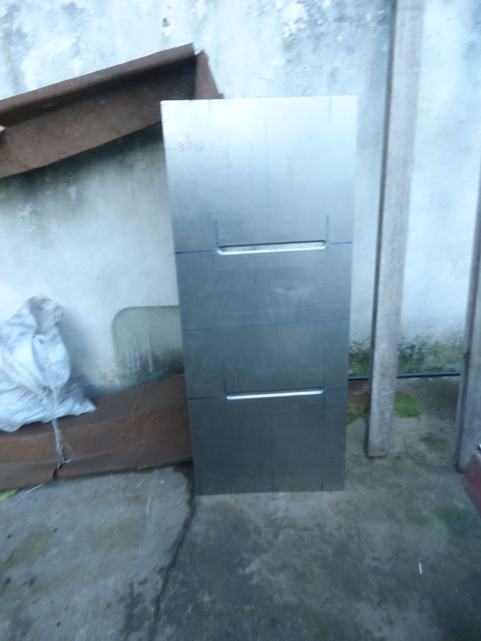

pascualmattera escribió:Fotos del piso en el que estuve trabajando hoy
gracias
Que desprolijo!! :shock: :D
Los agujeros y tapones de desagote los tenes?

Mariano
los desagotes van uno de cada punta
es el próximo paso a seguir para el piso y dejarlo listo para el ensamblaje de las demas partes de la
carrocería
esperemos que pronto me den las partes que mande plegar despues de el estampado

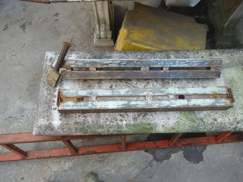

Las matrices

Pascual, para el piso ibas corriendo esa misma matriz?.
Re: Recuperacion Trailer AR100

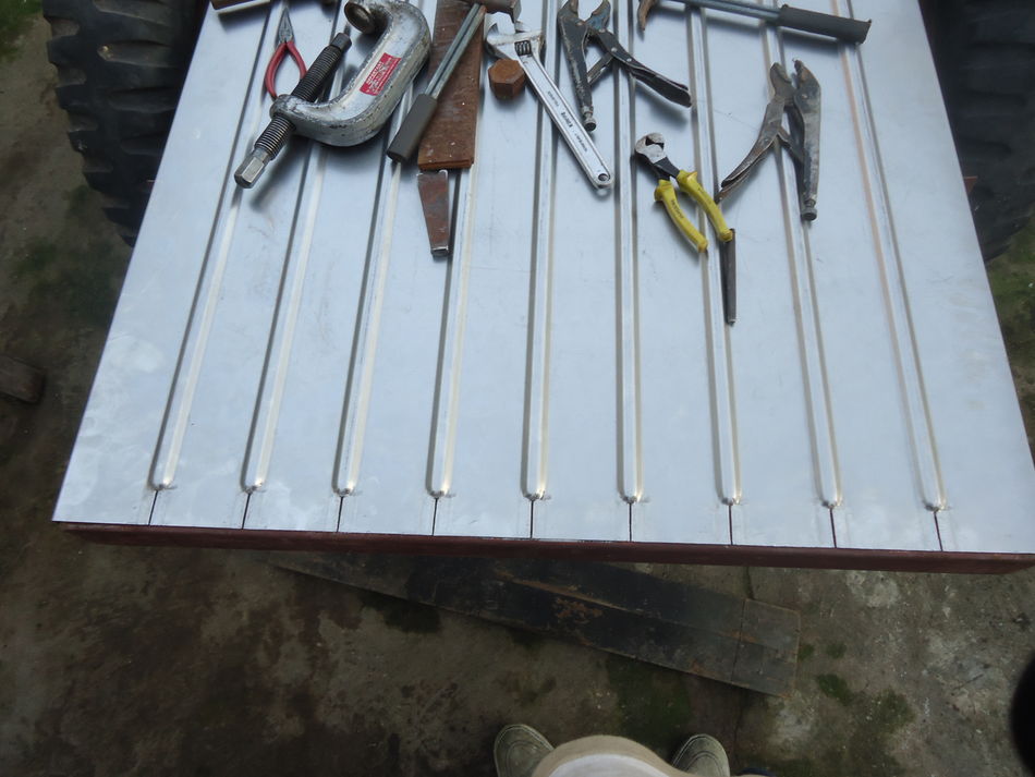

Notapor pascualmattera » 19 Jul 2013, 23:32
el piso esta plegado por la plegadora en 4 golpes cada nervio
yo le remate las puntas achatandolas y con una pequeña matriz redondee las puntas y el paso siguiente es soldar las uniones que se ven
supongo que si hago como las vainillas de los laterales el piso quedaria irreparable en su estiramiento
no me quiero imaginar lo grande que seria una matriz para estampar un piso como este
gracias por preguntar
si todo marcha bien en la semana ensamblare todas las partes

Notapor ecn1960 » 20 Jul 2013, 00:16
Cuando hice el piso trasero del IKA, estuve un mes dando vueltas, probe con un bombo gigante de hojalatero, pero arqueaba la chapa, no se me ocurrio tu metodo, asi que hice como tu piso. Lo plegaron y posteriormente se achataron las puntas, quedo bastante bien.
Notapor pascualmattera » 20 Jul 2013, 07:42
supongo que en tramos cortos como ser un piso de jeep
me animaría a usar una matriz como la que fabrique seria del largo del piso
pero este trailer si no me equivoco mide el doble de largo
una ves punteado en una carrocería con el método ventosa y paciencia lo llevas donde queres
fíjate una cosa con mi matriz prove hacerlo en una prensa y al ser lenta me chupaba la chapa el doble que a golpes
como te digo hoy no dudaría en hacer un piso de jeep con este método
con chapa 18 va como manteca je je
