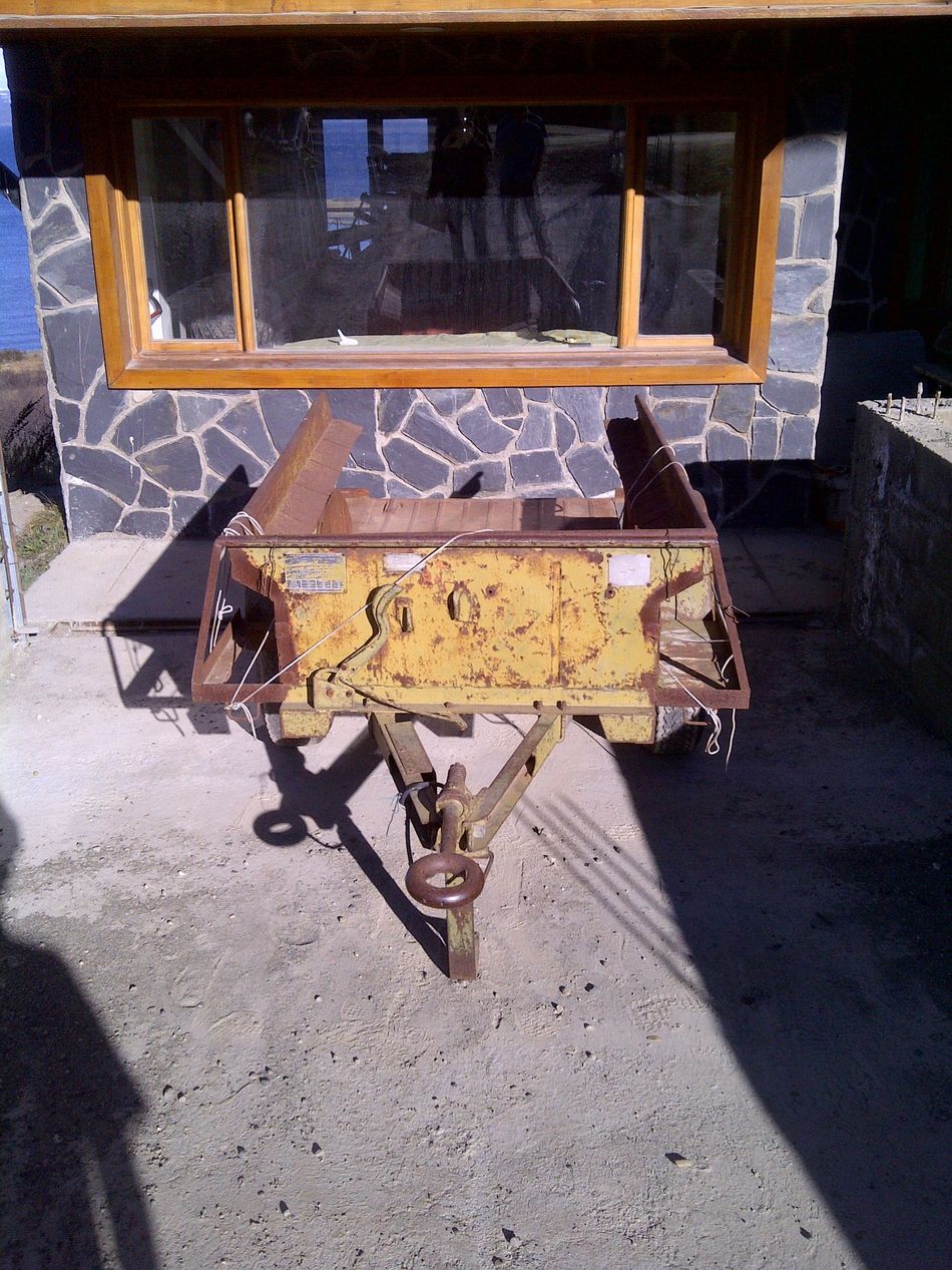

Hola gente,
hoy me dieron el trailer despues de tantas idas y vueltas por fin llego!!
Lamentablemente me perdieron (o alguien le gusto y se lo quedo) una luz :evil:
aca dejo algunas fotos, espero sus comentarios

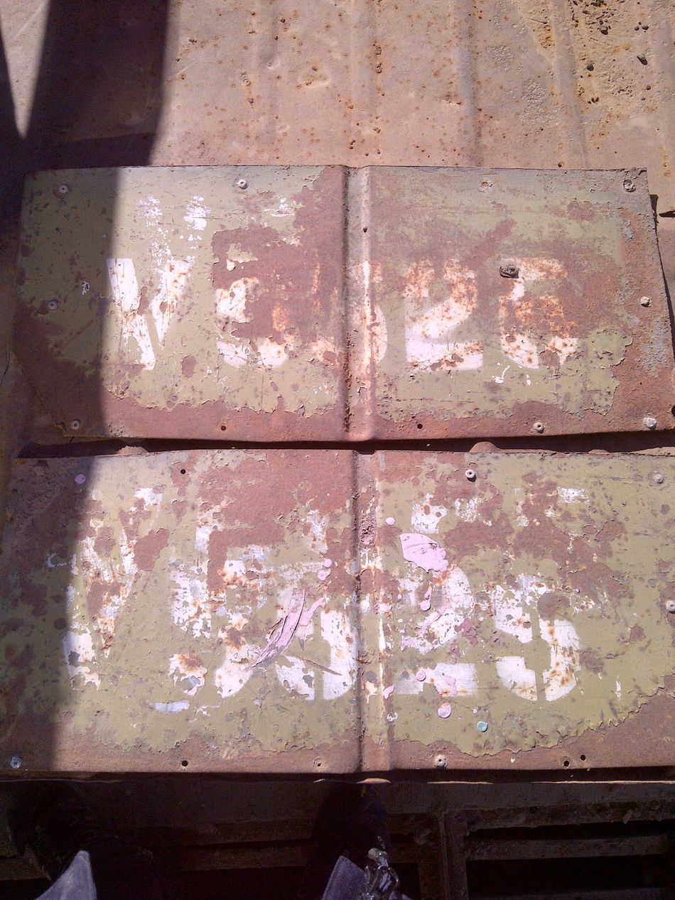

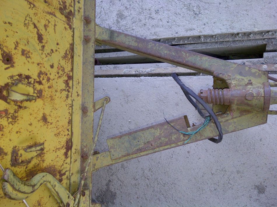

restos de alguna marca pintada
restos de los laterales con un numero marcado

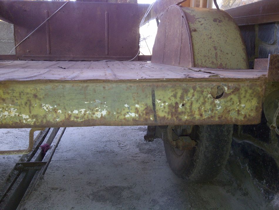

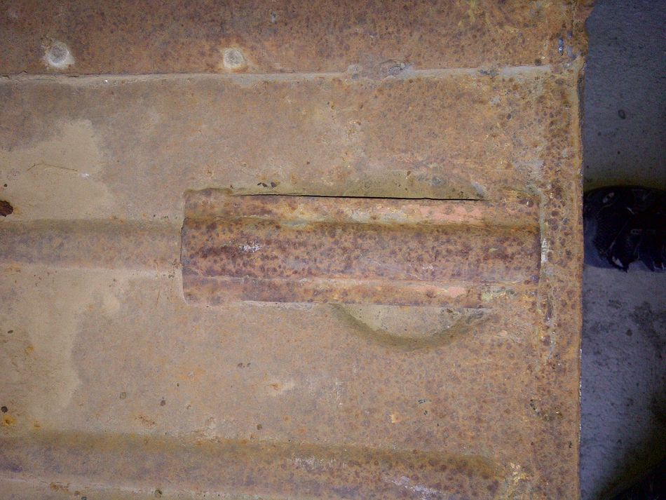

el piso se ve bastante bien

Vladimir,
gracias por las fotos.
Los laterales que mencionás con números son los que el apicultor tan prolijamente sacó de los 2 costados del trailer ?
No puedo creer que haya sido tan cuidadoso que los guardó :shock: :shock: :shock: Eso es casi un milagro :shock:
Qué pasó con la parte de atrás ?
Re: Trailer M100 #216
Notapor vladimirsinisi » 17 Sep 2013, 21:14
hola Charlie, fijate que al rededor tiene remaches pop es por que utilizo la misma chapa de los laterales para ensanchar el trailer por eso los guardo.
La parte trasera esta dada vuelta y puesta adelante fue puesta asi para el traselado asi ocupaba menos espacio ya que estaba separada del chasis.

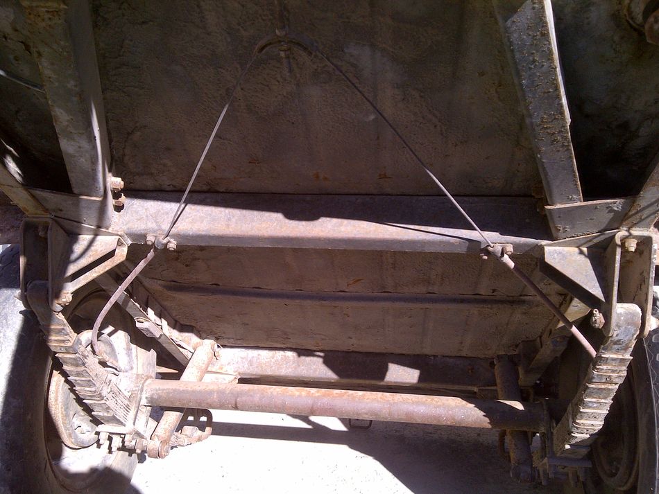

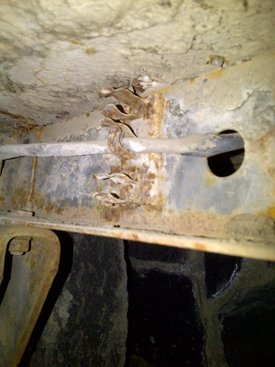

Muy bueno Vladi.
Tiene hasta los topes de suspensión originales !!!!, que son iguales a los de los Jeep, pero más bajos.
Los Johnnies cortan los que usan los Jeep.
Uploaded with ImageShack.us

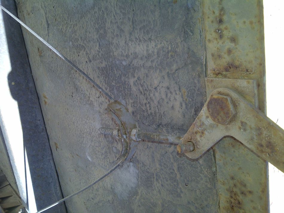

P.D. Muy bueno esos cables de frenos.......

Notapor vladimirsinisi » 17 Sep 2013, 21:54
gracias chicos!
pense que estaban gastados esos tacos jeje
El freno esta impecable, funciona y todo ;)
De los numeros en los laterales pueden ser del EA o US.ARMY?
creo que dice V 5525 :roll:

Notapor m606paz » 17 Sep 2013, 21:59
vladimirsinisi escribió:gracias chicos!
V es de Marina por la Armada Argentina

Notapor vladimirsinisi » 18 Sep 2013, 19:25
Hola Pascual,
tengo que presentar los laterales por que me parece que fueron cortados donde termina la vainilla por lo que tambien tendria que hacer esa parte y soldarla, pregunto: va a quedar bien todo soldado? no se van a notar mucho las costuras o la TIG no deja costura y se disimula la soldadura?
pascualmattera escribió:Vladimir
tenes todas las partes
con una autogena o una tig lo unis todo y con partes originales
seria bueno arenarlo
si lo haces tapale bien las data plates o sacaselas
felicitaciones
Notapor pascualmattera » 18 Sep 2013, 19:59
Vladimir
lo que yo aria seria sacar todo lo que tiene de mas y presentar lo que es original en la parte que corresponda
saca fotos y ahí te puedo decir algo mas explicito
de cualquier manera tanto con autogena como tig si el trabajo esta bien hecho no se debería notar
pensa como hacen los parches en partes podridas
Notapor vladimirsinisi » 18 Sep 2013, 20:50
Dale, este finde tenia pensado eso, sacar todo el excedente y presentarlo ;)
soldar con MIg me animo pero TIG o autogena :roll: creo que lo llevare a un chapista a que lo suelde
