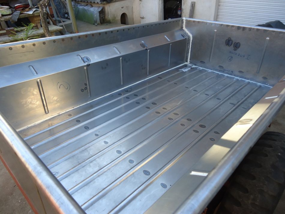

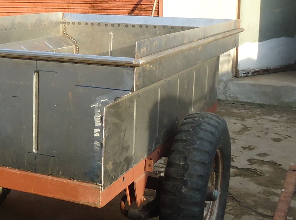

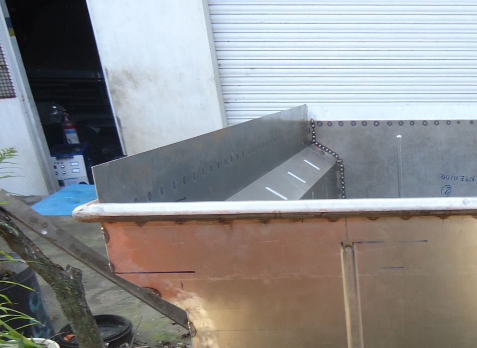

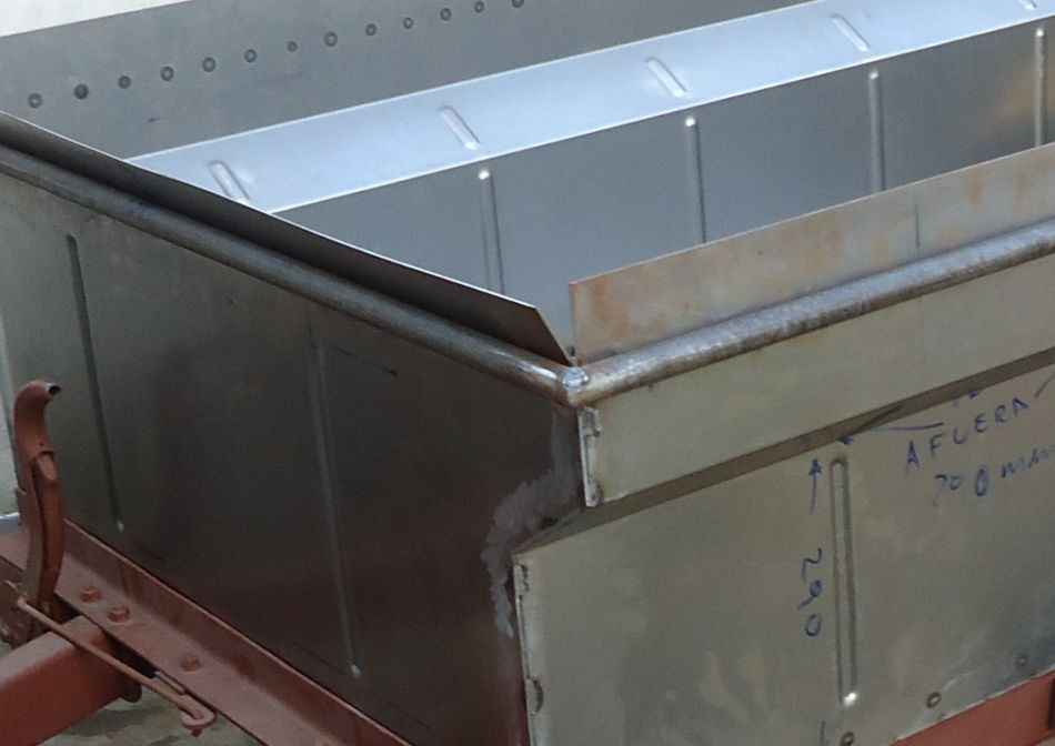

ecn1960 escribió:Pascual esta quedando de fabrica!!!
Vos sabes que no entiendo bien, enrrollaste la chapa en el caño o la cortaste y soldaste?. Le podes sacar fotos de cerca, gracias.
pascualmattera escribió:hola Muchachos
algunos avances del día de ayer
Se ve el detalle ahora?

Si, si. Ahora si gracias Mariano. Uso tu Mig??

Enrique veo que entendiste lo que preguntabas
de todas maneras como esta doblado a mano lleva varias etapas para que quede lo mas arrimado al
caño se comienza con un mazo de goma luego uno de plástico para luego rematar la terminación con el martillo chapista ,esta mañana doble uno largo y uno corto y te digo que no me quedo ganas de hacer mas nada
quede agotado je je
próximamente mas avances
una de las herramientas que aconsejaría comprar para una restauración de carrocería o chapa es una maquina para soldar MIG
es increíble lo que se puede hacer y si la saben usar mas todabia je je ( con eso quise decir que aun no la puedo domar )

Me olvide de preguntar, la Mig suelda mejor con buena tension?.

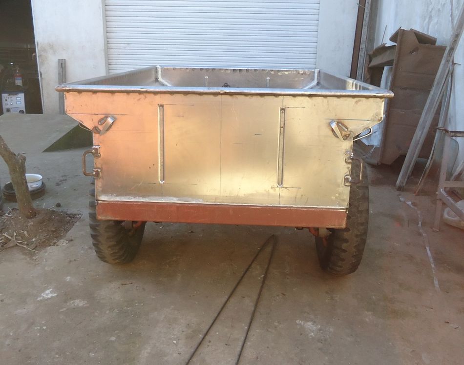

Notapor pascualmattera » 30 Jul 2013, 22:07
gracias muchachos
hoy pude terminar todo el reborde
ya lo pase al taller donde terminare todos los accesorios que lleva
manijas ganchos de la lona drenajes de agua soportes de los guardabarros y terminar de soldar
la maquina requiere de una tensión buena y pareja asi dicen los que entienden de MIG
una prueba fue en Beccar con una tensión algo pobre soldaba a una potencia de 5
en casa con la tensión adecuada esta en 2 o 3
lo que si a medida que la voy usando voy aprendiendo cosas que no sabia
no me quiero imaginar lo que sera trabajar con una mig profesional ya que se le puede dar muchas mas regulaciones que la que estoy usando
en la semana pongo fotos de los avances

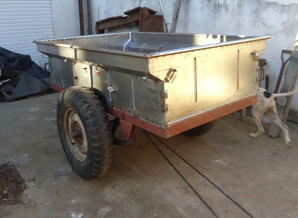

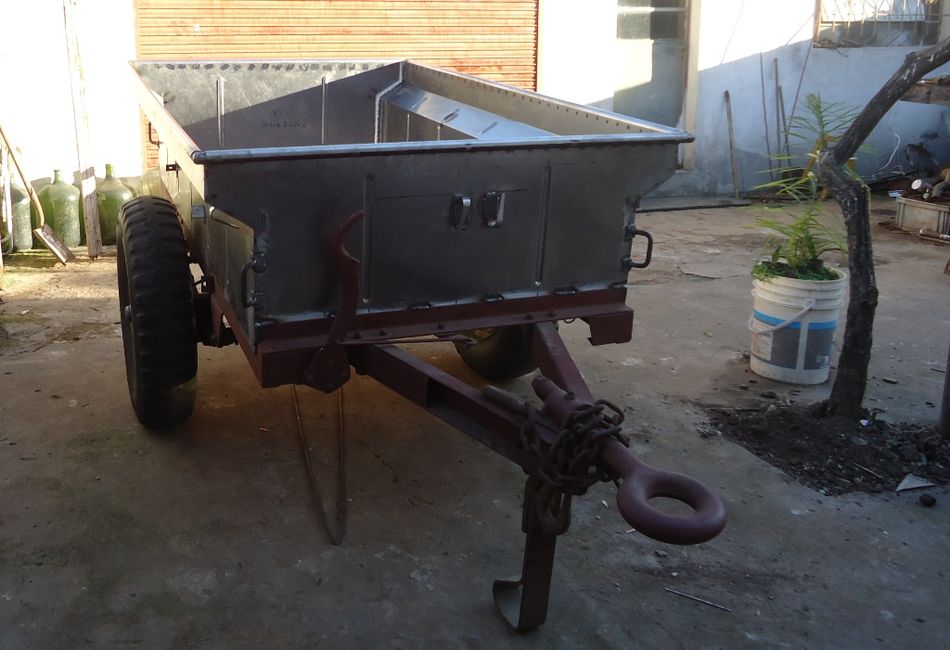

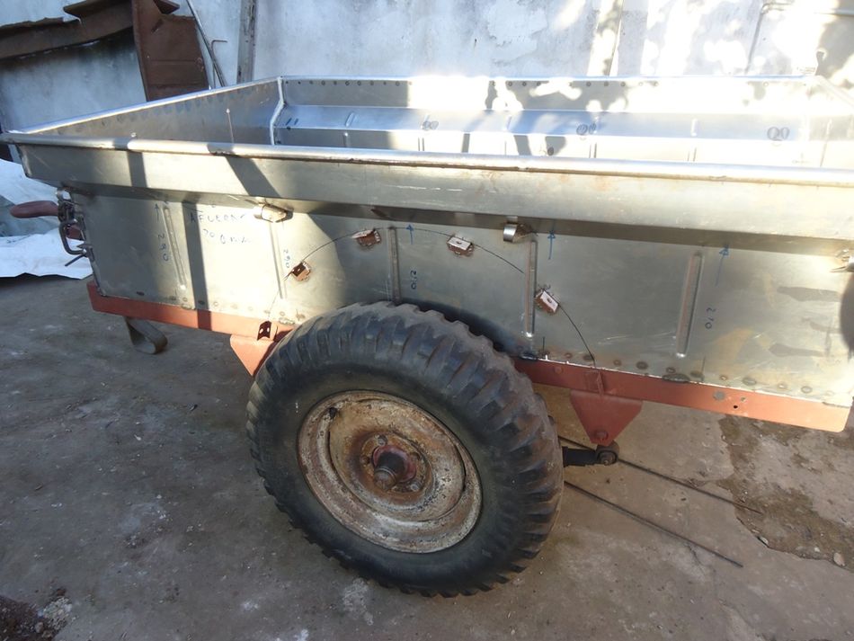

Notapor pascualmattera » 09 Ago 2013, 20:24
hola muchachos
bueno esta semana con poca actividad dado que estuve algo congestionado por los cambios de clima
pero se pudieron hacer algunos avances
con respecto a la chapa solo me falta fabricar los guardabarros y tema final la pintura
espero les guste
gracias
