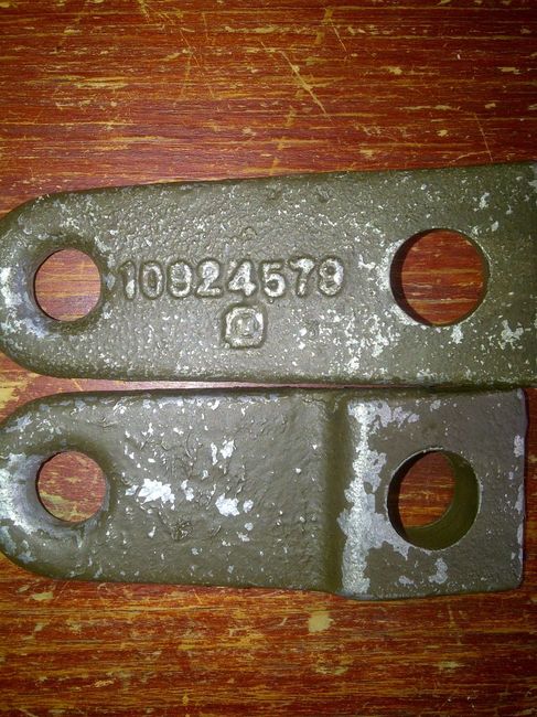

Re: Trailer M100 #216
Notapor vladimirsinisi » 24 Ene 2014, 15:55
Hola Chicos,
tal como me comento Pascual los ganchos que sujetan la cadena que tiene puesto el trailer son los correctos, la cadena que compre tiene los ganchos del M416 los cuales van a ser obsequiados a Pascual :wink:
Pascual, saque la tuerca la cual fue facil y no tiene arandela, no se si lleva pero supongo que si, el soporte de ese lado salio sin esfuerzo, lo que no pude fue sacar el bulon, va a rosca o presión? cual de los 2 ganchos esta al revés?
fijense que es mucho mas largo
aca esta la yunta para Pascual
Ahora, esto no es gratis Pascual, sabe la que te espera!!! sos el guru de los Trailers serie M :mrgreen:
Notapor pascualmattera » 24 Ene 2014, 16:49
hola Vladimir
los e visto con arandela y sin ellas
al tener tuerca autofrenante la arandela es plana de poco vuelo y de espesor
el bulon seguramente esta bloqueado con oxido deberia salir es pasante
ponerle algún liquido para desbloquear y golpearle con un martillo de cobre latón u otro como para no
dañar la rosca
tus preguntas no molestan si las se te las contestare
o trataremos de resolverlas
Notapor vladimirsinisi » 24 Ene 2014, 18:12
gracias Pascual!
las cuñas de los ganchos van sobre el chasis, no?
Notapor pascualmattera » 24 Ene 2014, 19:21
estuve mirando mi trailer
y no tiene arandela y es la misma configuración que el tuyo
así que no le pongas arandelas
la parte de la cuña va para el chasis dado que son para la alineación de los ganchos quedan en lineas paralelas
así podes apretar el tornillo alineado
te recomiendo que sueldes las cadenas antes de instalar las mismas te sera mas cómodo para la soldadura
Notapor charlie s. » 24 Ene 2014, 20:21
Amigos,
muy interesante el tema de las cuñas para las cadenas.
Como Uds. saben, los Trailers Bantam Civiles BT3-C tenían algo muy similar para el agarre de las cadenas.
Estoy viendo si consigo en USA un par para ponerle al SPEN.
Esas piezas son de fundición, verdad ?
