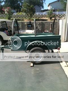

La tenias esta foto charlie?
No me extrañaria que la parte de atras sea igual que la de adelante.... soltas las soguitas y la levantas.... :roll:

y si solo es cerrada como adelante? ya que tenia porton trasero :roll:

gracias por la foto. La verdad es que no la había visto antes. :shock:
Ratifica que los arcos eran de acero iguales al que me prestaron.
Mirá que lindo quedan los arcos pintados :
Vladi, la verdad es que es difícil saber cómo cerraría la capota atrás.
Me parece bastante incómoda para poner y sacer cosas del trailer, si la hago cerrada como es adelante.
En fin..............otro pequeño desafío para terminar el SPEN !

Ya te imagino durmiendo la siesta bajo esos arcos!! :D
Y el body de que color lo vas a pintar? :roll:

Pareciera que el arco del medio es mas chico?

vladimirsinisi escribió:Pareciera que el arco del medio es mas chico?
m606paz escribió:
ó los dos de los extremos no estan calzados en sus cunas a fondo? :roll:

Charlie, aca tenes una foto de donde van los largueros para la capota
http://i.imgur.com/XwHyYmf.jpg
si bien es una ilustración en esta publicación de época no hay detalle que se vea que es removible la tapa trasera.

Hola Vladimir,
gracias por la foto. Esa foto me confirmó exactamente cómo eran los arcos originales . Ya la tenía vista, pero igual muchas gracias.
Te confirmo que los tres arcos son exactamente iguales.
Esa publicidad donde aparece un dibujo del trailer con capota visto desde atrás, paareciera confirmar que la capota es completa como una
gran funda, verdad ?
La verdad es que lo veo totalmente impráctica. Lo raro es que en el portón no tiene ningún gancho por donde pasar la soga que ajusta la capota.
Adelante sí tiene uno, pero atrás nó.
Me parece que voy hacer algo parecido a como tiene la capota del CJ-2A con ganchos que permitan sacar una parte.
Eso sí, los ganchos deberán estar hacia el lado de afuera para sacarla mejor y mas rápido.

es buena idea hacerla asi.
Tiene belcro tambien o solo botones?

Hola Vladi.
Son solo broches. En el 47 no existía el Velcro !! :wink:
Preguntando a los gringos, uno de ellos me sugirió un cierre tipo trailer militar.
El tema que la capota del Spen no es cuadrada............ :? :?
Cómo la ven ?
Slds

este tipo de cierre de capota parece ser más sencillo que el de los broches, pero en realidad todavía tengo
tiempo para pensarlo.
Además quiero que vea el tema de los arcos algún capotero, para ver qué me sugiere.
