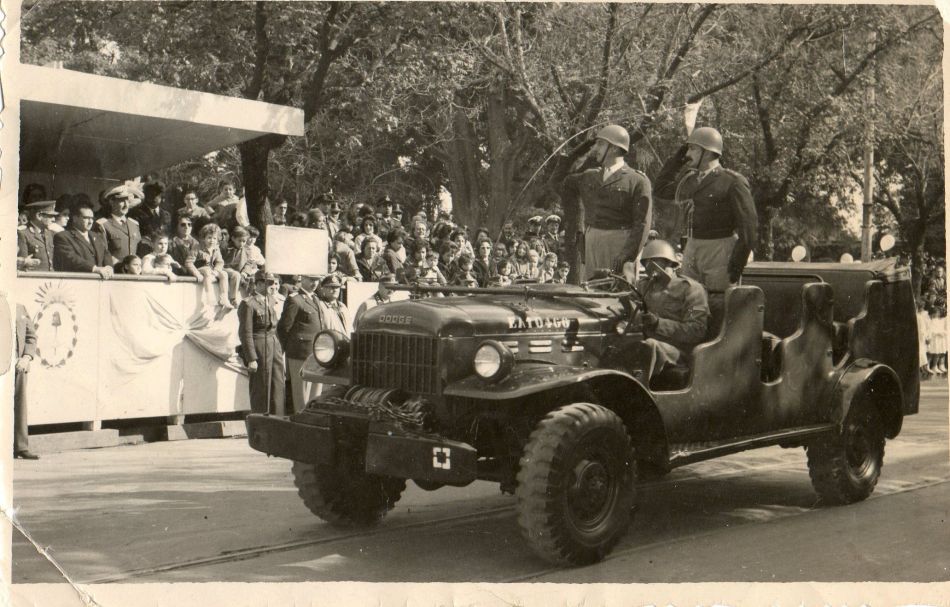

O ese Dodge tipo Command Car (en realidad un Power Wagon) con tres filas de asientos que puede haber sido un desarrollo local y se ve tambien en algun viejo desfile. Por lo que se, este ultimo estaba en La Plata, hasta hace poco. Alguien sabe algo al respecto?

Efectivamente Gaston, estaba o esta en La Plata, por los noventa aparecio estaba impecable, tipico de esos vehiculos raros del ejercito poco usados, tipo REO taller, tenia algunos injeros: butacas modernas y dos faroles adicionales tras las rejas, las terceras puertas estaban fijas, el tercer asiento, lo habian retirado para incrementar el compartimiento de equipaje. Lo que recuerdo era que su altura era superior a otras dodge y que bajo el piso con acceso desde afuera llevaba bidones de chapa acostados, por lo demás creo que no variaba de otras. Tenia una capota vinilica. En ese momento no me parecio un prototipo Argentino, parecia original.
El dueño era oficial de la Federal Delegacion La Plata, la usaba con otros amigos para ir a ´pescar, hace unos años le perdi el rastro. Voy a averiguar.

Puede haber sido original de fabrica (o un desarrollo especial a pedido), sin embargo no figura en ningun manual ni en los libros de Dodge mios (y eso que tengo varios). Pero con estas cosas, nunca se sabe.
Debe haber sido el unico en su tipo en el EA.

Si mal no recuerdo alguien alguna vez me comento que esos vehiculos los habia carrozado Igarreta. Cuando el aleman me permita acordarme quien me lo dijo te lo confirmo. Ademas, hace años una persona, no se si sera la misma, se contacto comigo buscando informacion sobre ese tipo de vehiculos. No encontre mas que el dato de Igarreta y de todas maneras nunca se volvio a comunicar. Un abrazop.

En una visita que hicimos a Arana, recuerdo que nos detuvimos sobre la avenida de circunvalacion en La Plata, no recuerdo si antes ó despues de la Av. 44 , y se encontraba este vehiculo. Tal ves , algunos de los presentes, le saco fotos.
Puede ser que halla sido un M601???? ó era anterior a estos????

No, no. Esto parece un dodge 38 camion civil militarizado. La que nos ocupa era como las command car yanquis, pero con otra fila de puertas y asientos, la trompa es como una M601, si la memoria no me falla las puertas son metalicas (media puerta), y como dije antes las ultimas, estaban anuladas , no tenian manija. Yo vi fotos de desfiles de los 60, que aparece. Lo que dice Felipe de Igarreta, puede ser, los conozco y se que tenian buena mano de obra, lo cual pudo confundirme y pensar que es made in USA y en realidad salio de Barracas.

Al que nos referimos es a un Power Wagon (identica trompa al M601) pero de un "modelo año" anterior a los M601 conocidos por aca.
Quizas incluso haya tenido la marca Fargo o DeSoto (marcas de exportacion de Dodge) y muy posiblemente lo haya carrozado Igarreta, por que no? Siempre han trabajado muy bien.

Pedro me paso una foto del Jeepon Comando diseñado por el EA
Interesante el NI , parece muy anterior al los M38A1 que son del año 1962?
Tal vez Pedro pueda aclararnos más detalles de este interesante Jeepon
Gracias Pedro!!!
Notapor Peter Pan » 03 Feb 2010, 20:20
Para tener una idea de la epoca esa chaqueta corta y el casco es de desfile y que no es metalico se uso en la decada del 50. Esta foto debe ser 1957 /1959 Pedro

Habran utilizado de base una Dodge Power Wagon 1947???

Tu apreciacion tiene fundamento, me parece, la ubicacion de los faros delanteros y la falta de reja protectora en ambos es similar.
