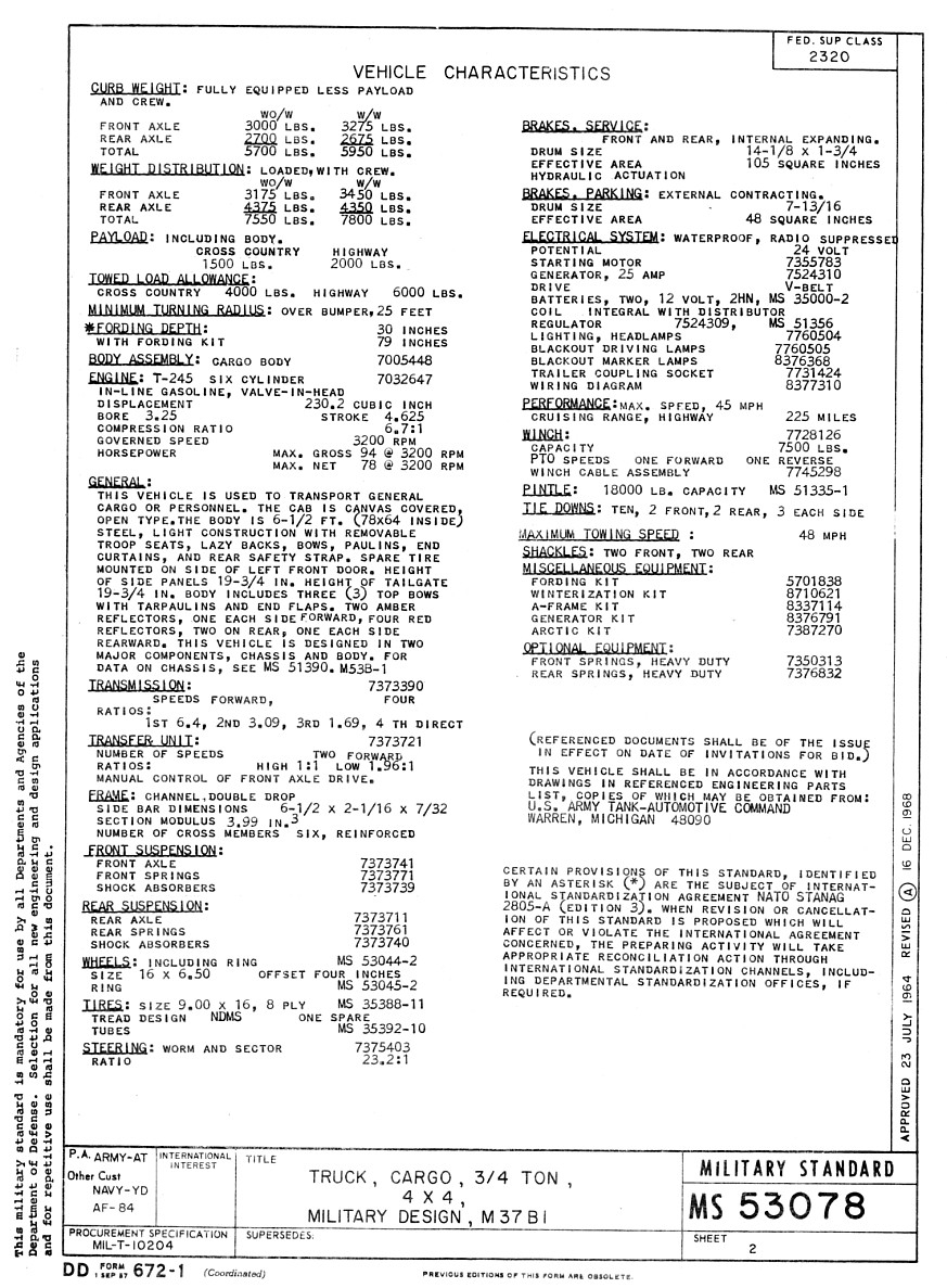

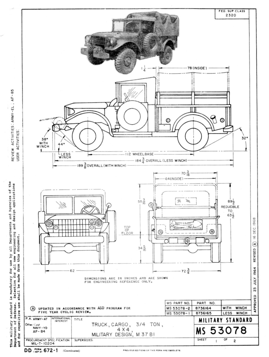

Buenas Soy Rodrigo Sanchez de la cuidad de cordoba y estoy proximo a adquirir un M601, si bien hare mas amplia mi presentacion cuando tenga el vehiculo incluyendo fotos, nesecitaria info de este camion como el peso exacto para poder contratar la grua que lo cargaracomo asi tambien la distncia entre ejes.

hola rodrigo, no tengo el dato a mano pero estimo que no debe haber mucha diferencia de peso con el M37.

Dodge M601
Dimensiones en milímetros, peso en kilogramos:
Largo: 5055
Ancho: 2007
Entre ejes: 3200
Alto (con arcos y toldo): 2388
Despeje: 273
Peso (en orden de marcha): 2341
