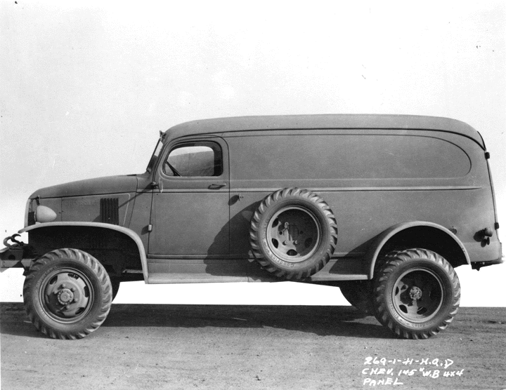

POR FIN DESPUES DE MAS DE VEINTE AÑOS DE SEGUIRLO CONSEGUIMOS QUE SE NOS DONE AL CLUB DE AUTOS CLASICOS DE CORRIENTES, ESTA BASTANTE INCOMPLETO PERO NADA QUE CON PACIENCIA Y TIEMPO NO SE CONSIGA, LOS GUARDABARROS TANTO TRASEROS COMO DELANTEROS Y LA PUERTA DEL CONDUCTOR ESTABAN DENTRO DEL CAMION, ESTE VEHICULO TUVO MUY BAJA PRODUCCION Y LO UTILIZARON COMO ESTACION DE RADIO, TODAVIA SE NOTA EN LOS AGUJEROS DE LA CARROCERIA LOS LUGARES DONDE IBAN COLOCADOS LAS ANTENAS, PLACARERS Y DEMAS EQUIPOS.
LES PASO UNA FOTO DEL CAMION EN SU ESTADO ORIGINAL

Hola este camion se uso como estacion de comunicaciones llevaba un acoplado con un gererador para alimentar el equipo de comunicaciones, este modelo se fabrico del año 40 el cual era una adaptacion de la version civil, luego en el año 41 y 42 eran netamente militares con 5 relojes en su tablero, el que conseguimos es del año 1941, el cual se diferencia con el del año 42 por no tener la luz de conduccion en obscurecimiento sobre el guardabarro izquierdo, el resto de las diferencias todavia no las se, esteticamente eran similares, el piso al igual que las camionetas de la epoca es de madera, y lleva una antena en el centro del techo y un ventilador/extractor en ese domo sobre el techo.
mecanicamente lleva un chevrolet pulgadas cubicas igual que los vehiculos civiles con una modificacion en el carter para permitir que no golpee el nucleo del diferencial delantero, que como casi todos los chevrolet guerreros lleva Banjo (es el redondo con nervios al frente), llevaba caja de cuarta con primera baja y una reductora de alta y baja con desacople de la traccion delantera.
podia llevar doble rueda en el eje delatero para mejorar la traccion.

Felicitaciones Alfredo, que alegria seber que mantiene un buen estado de originalidad.
Las ruedas duales quedan muy bien, me intriga mucho saber como queda la direccion con estas colocadas!
Las piensan colocar?

Hola Pablo, gracias , te cuento el tema cubiertas es bastante complicado, son 7.5 x 20 se consiguen con dibujo agricola pero sobre el pavimento funde los diferenciales, las con taco militar estoy buscando a ver que hay en el mercado pero es una medida que esta en desuso.

Hola Alfredo, las agricolas que mencionas que se consiguen son las que tiene puestas en una de las fotos? El mismo dibujo?

gracias Pablo y ecn1960, la verdad que es un item muy importante, ni bien pueda averiguo en Neumaclasic a ver que tienen, las de la foto pablo me parece que son mas angosta no son 7.50" son de auto o camioncito tipo pick up, pero se ve que entraron, las que son tipo pantanera si bien traian no se puede andar sobre el pavimento voy a ver si se pueden conseguir las del tipo militar.
