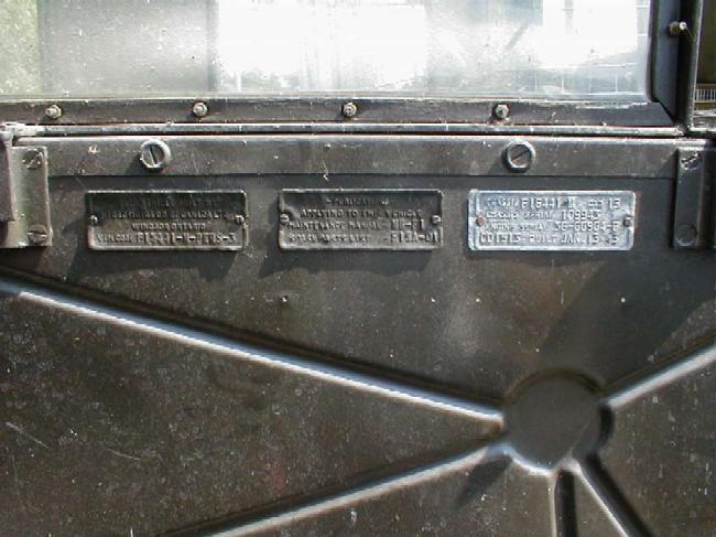

Por lo que encontre, la identificacion de estos camiones se encuentran en tres dataplates, ubicadas en la puerta del conductor.
En la que esta más a la derecha se encuentran los siguientes datos..
Chassis F1544-M Cab 13
Chasis serial 00000
Engine Serial 3G-34788-F
CD.347 Built JULY 9/42.
Cuando pueda escaneo la hoja.
