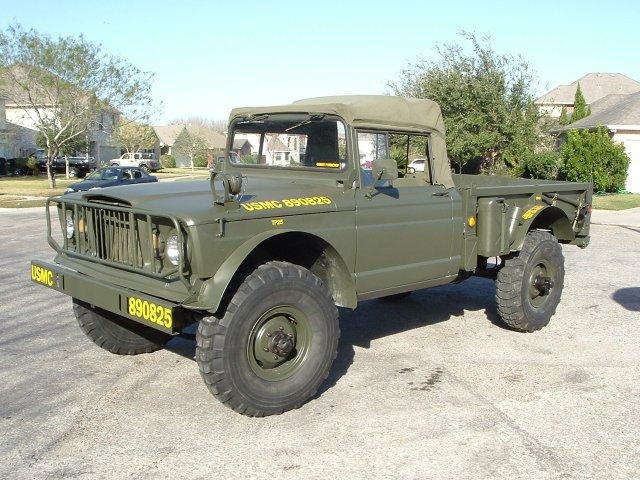

Mira este aviso
Contactalo a Antonio por MP a ver si tiene el dato de la que estaba publicada en Cordoba.
Googleando encontre fotos en otro sitio
Por ahi vendes tu Gladiator y te arrimas a algo que no hay que laburar e invertir tanto... :roll:

gracias por la data..
la del sitio la habia visto.. 140 mil pesos..
es mucha plata y encima no esta toda original. tiene los guardabarros delanteros cambiados, etc.
voy a contactar a antonio haber si sabe algo..
EDITO: ambos link hablan de la misma chata, no me habia dado cuenta...
