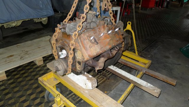

Notapor martinelterrible » 29 Mar 2014, 20:42
y salio el motor.....
Re: FORD CANADA LAAT A.A.C.V.M.
Notapor ecn1960 » 30 Mar 2014, 20:42
Excelente avance, felicitaciones. Piensan abrir el flathead?.
Notapor Joe » 30 Mar 2014, 20:59
Gracias Enrique. En principio no, la idea es bajar el carter, echar a los intrusos que debe haber adentro (el filtro de aceite tenia una mugre como jamas vi) y revisar alguna bancada y biela, pero después de ver esa mugre no se.

Notapor Joe » 01 Abr 2014, 00:51
Hoy saque el carter y el barro era impresionante. Había barro hasta en el cuello de la bomba de aceite debajo del engranaje de mando, el chupador estaba cubierto en un 90% y en la parte baja del carter había unos 2 cms de barro. Me parece que no queda otra que bajar por lo menos el cigueñal y limpiar todos los conductos de aceite que deben padecer de aterosclerosis avanzada. Seguiremos informando.

Notapor ecn1960 » 01 Abr 2014, 08:27
Si, de acuerdo con vos, La vena de aceite tiene un tapon de bronce detras del volante y otro atras de la distribucion, ambos se sacan para limpieza, a veces cuesta y hay que agujerearlos. Si mal no recuerdo la vena esta interrumpida por un buje donde trabaja el botador de la bomba de nafta. Seguro que todo esto lo sabes, pero creo que puede ilustrar a alguien mas.
PD: abajo del multiple de admision lleva unas chapas deflectoras de aceite con un clip, es importante que esten y esten bien colocadas.
