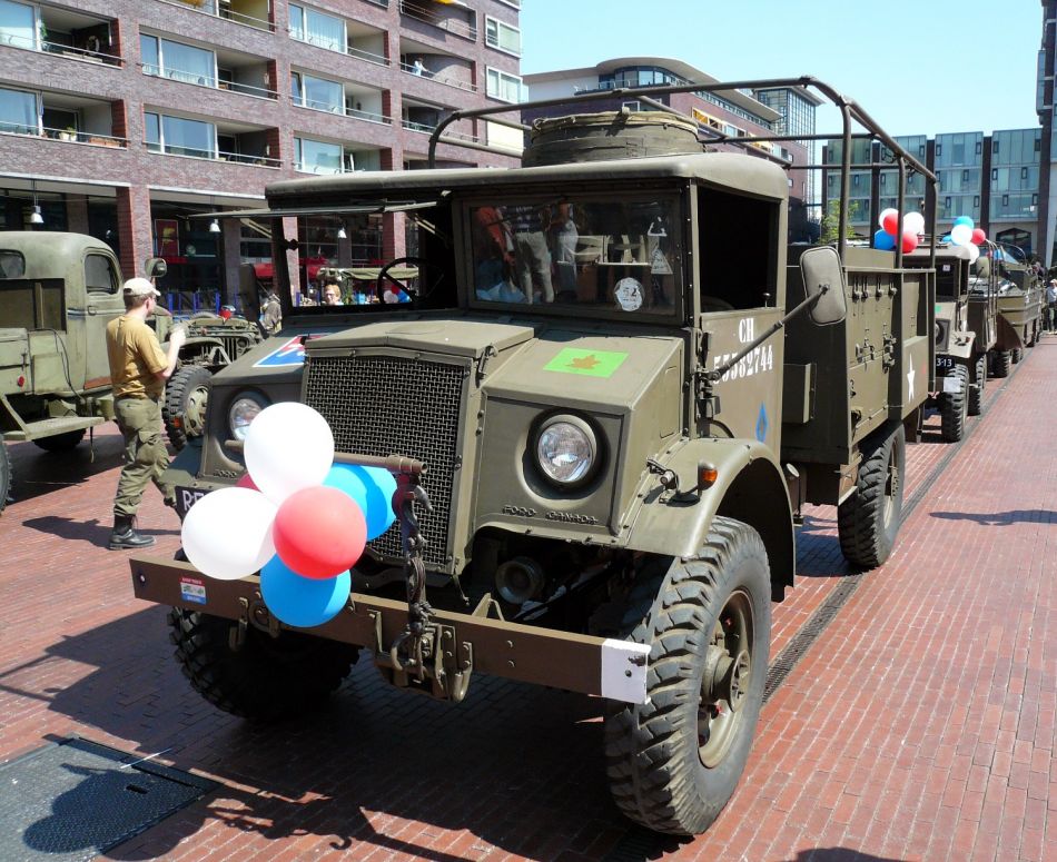

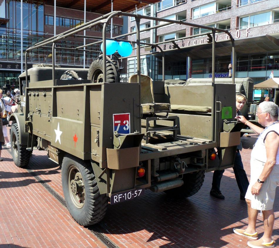

Algunas fotos de un LAAT en Holanda
[quote="Hanno Spoeltra]
[/quote]
Notapor Joe » 23 Abr 2013, 23:05
Gracias Mariano. parece que se confirman las sospechas.

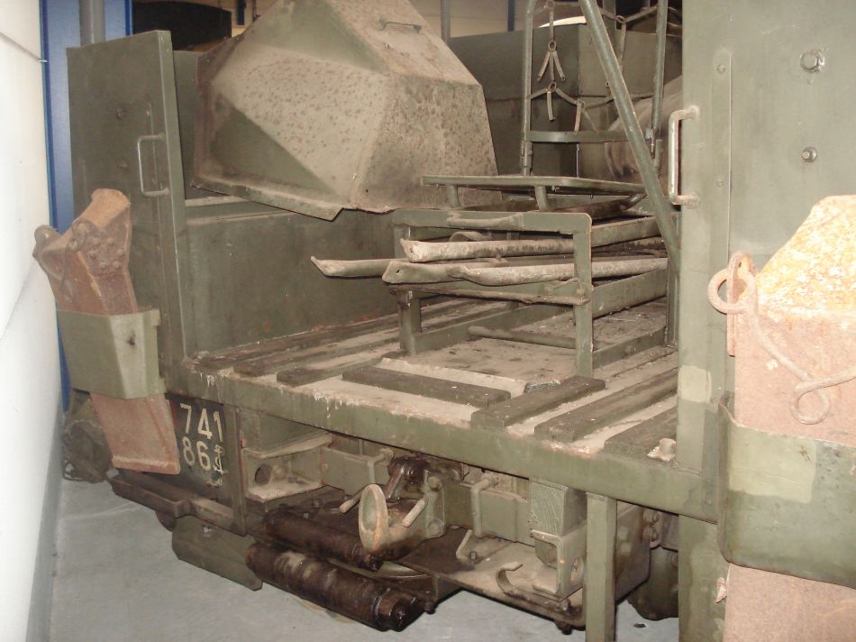

Otra foto interesante
Hanno Spoeltra escribió:
Notapor tito canale » 24 Abr 2013, 01:08
Muy buena foto del paragolpes delantero,se ve que le falta un refuerzo

Notapor m606paz » 04 May 2013, 21:59
Un usuario del foro MLU aporto esta foto cuando pregunte por el lugar donde va instalada la rueda de Auxilio!
Interesante que lleva tambien una rueda para el Bofors!
Es como lo que te comento Hugo , Felipe?
Notapor Joe » 05 May 2013, 00:25
Exactamente. Con esto queda comprobado que la rueda sobre el techo es una innovación local. Gracias Mariano.
