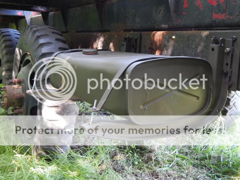

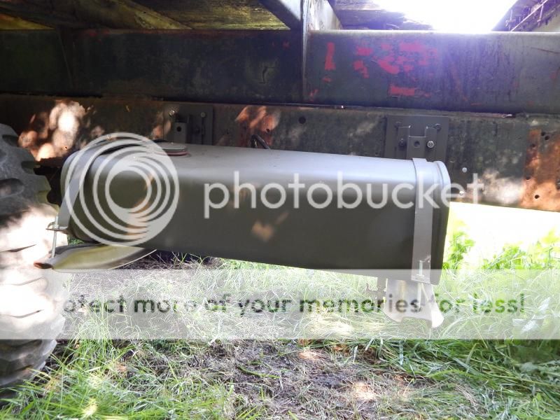

Bueno, siguiendo con los "cuasiestaticos" progresos con el camion, le coloque un tanque fijo y me deje de usar bidones colgados :D. Le coloque un tanque de automovil decada del veinte, en el cual mi abuelo acopiaba querosen para pasar el invierno. Decidi hacer esto para no colocar (previo mandar a hacerlo segun muestra a tanques Ivan) el original que carga como 150 litros, ya que para que empiece a chupar debo cargarle 20 litros, van fotos.

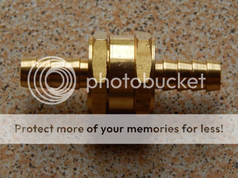

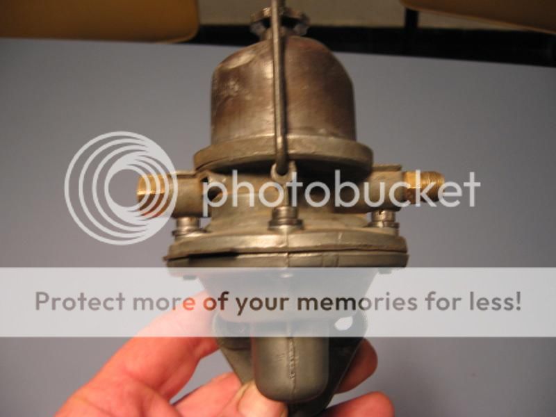

Al colocar el tanque tuve que arreglar o intentar arreglar la bomba de nafta una AC de 1945, la misma estaba muy corroida por dentro, le cambie el diafragma y reten , pero donde asientan las valvulas esta muy comido y el combustible retorna al tanque, Fotos:
Para solucionar esto rapidamente y sin cambiar la bomba, le coloque esta valvula en la linea de combustible. Esto tal vez le solucione el problema a mas de uno

Hermoso ese tanque!
La bomba de nafta no lleva palanca manual? :roll:

muy bien Enrique! los soportes del tanque son los originales para el tanque de 150lts?
por ahi esta rota la palanquita de la bomba :roll:

Les cuento: El manual de partes que tengo es de 1941, es decir el primer año de fabricacion y marca una bomba con palanca y vaso de vidrio. la verdad que no se en los moelos posteriores :oops: sera algo para investigar. Esta bomba no lleva palanca de fabrica.
Vlad los soportes no son los originales (los originales tambien los tengo junto con un tanque podrido) estos los coloque porque se adaptan mejor al tanque provisorio, si te fijas bien veras una brida adaptadora como para no agujerear el chassis y usar los agujeros existentes.
