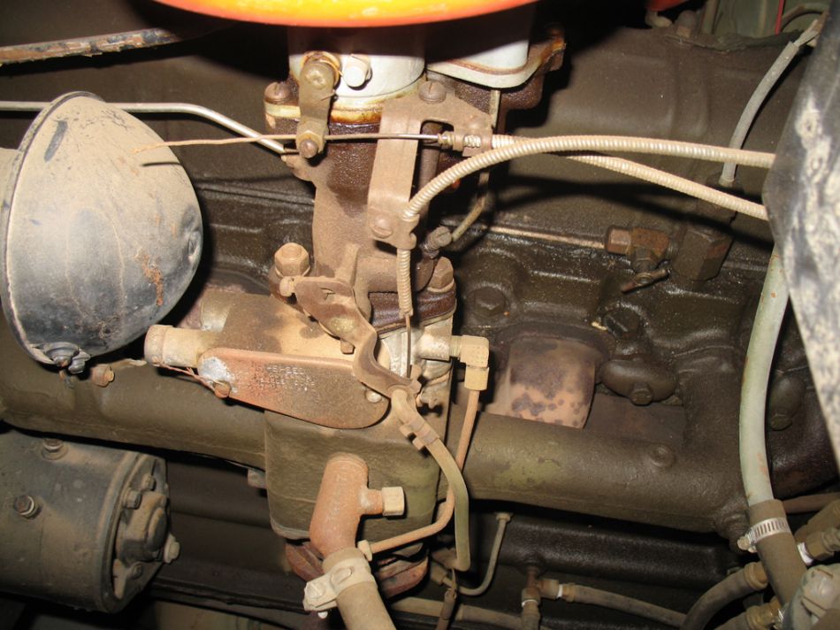

Gracias Mariano, pero lei los links y sigo sin entender. En las fotos de la restauracion del Tatu, se ve el carburador y lo que para mi es el Governor, tal vez Felipe sepa.

Notapor ecn1960 » 10 Feb 2011, 22:19
Te cuento lo que deduzco Yo, puedo equivocarme :? .
De acuerdo a las rpm que funcione el motor el vacio o depresion que hay en el multiple de admision varia, es por eso que los limpiaparabrisas de vacio (sin bomba depresora, conectados directo al multiple) andan mas rapido cuando el vehiculo regula que cuando lo aceleramos. Volviendo al Governor, el vacio acciona sobre el o los pistones que estan en el Governor (en la foto se ven unos cilindros) los pistones se conectan con la mariposa del carburador y se pueden realizar ajustes de las rpm. Ahora como dice Martin, ante una exigencia del vehiculo (malacate subida, etc) el motor tiende a bajar las rpm, el vacio varia y acciona los pistones, estos a su vez mueven la mariposa, acelerando el motor a la velocidad prefijada.
Esperemos que algun forista confirme y/o amplie.
Notapor m606paz » 10 Feb 2011, 22:38
Clarisima tu explicacion Enrique

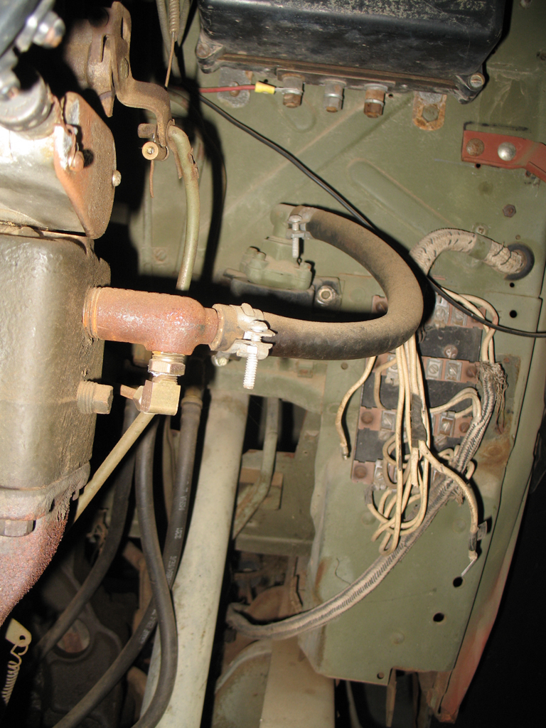

A ver si esta foto amplia algunas certezas... :roll:
Estas fotos son de un Chevrolet G7107...CESAR!!!!!!!!! :lol:
Notapor martinelterrible » 10 Feb 2011, 23:05
sisi es asi,despanzurre el del t-16 y hace eso,es como la valvula de avance del encendido
Notapor ecn1960 » 10 Feb 2011, 23:27
Bueno, parece que entre todos algo sacamos. Gracias
Que original esta ese Chevy¡¡ la bocina, la instalación con cables de tela , governor, regulador delco, lo que se ve también es la válvula de retención del servofreno.
