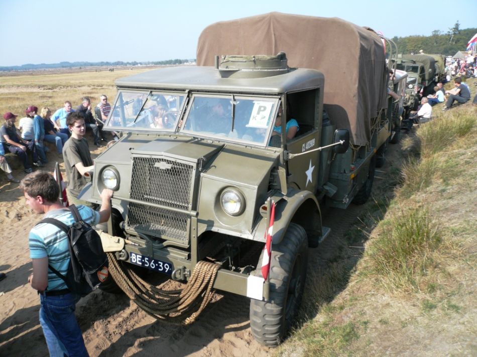

Notapor m606paz » 04 Dic 2009, 22:46
Pablo
El despiece del malacate esta en esta misma seccion . Busca CMP Winch.
Aqui te dejo una foto de un C60L
Hay muchos detalles interesantes para ver:
Fijate el paragolpe , los ganchos de estibaje y el guarda parrilla.
El techo con la torreta, no se si lo tenes.
Creo que la caja trasera de tu camion puede ser una adaptacion nacional. Le faltaria el portarueda de auxilio y debajo de este , los cajones de herramientas.
Notapor pablosardonio » 04 Dic 2009, 23:03
m606paz escribió:Pablo
muy buena. yo le puse para cubrir parrila una lanza gitana qe hice a medida. cumple la funcion de proteccion y tambien me sirve para tirarlo con la camioneta y en un futuro con alguien si falla el camion.
la caja la hice yo. la diseñe con portaruedas y cajas de herramientas a los costados. me gusta la idea de comunicar todo el camion y no tener separada la cabina de la caja.
llevo dos ruedas de auxilio. le voy a adaptar duales adelante para caminos de arena. las duales de atras ya las tengo.
el techo lo saque. le hice uno de caño desmontable. lo guardo en uno de los laterales.
el winch me confunde. porque sale el cable hacia atras. no veo nada qeu lo redireccione hacia delante . sabes como iba?
