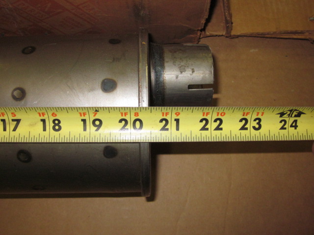

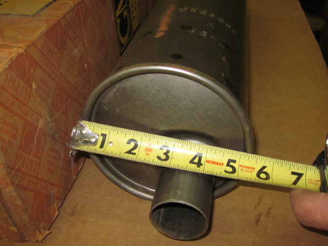

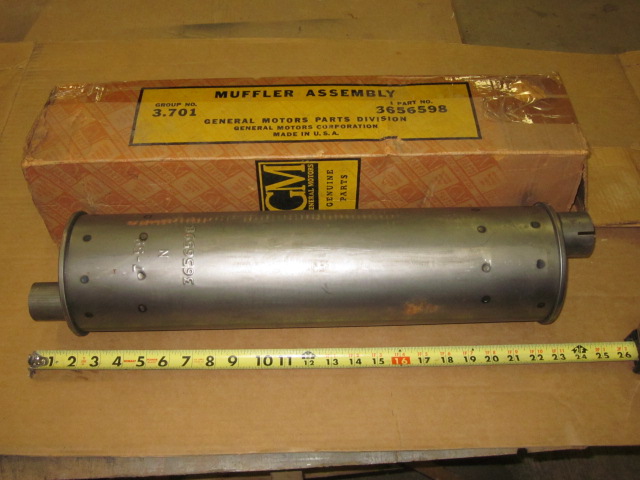

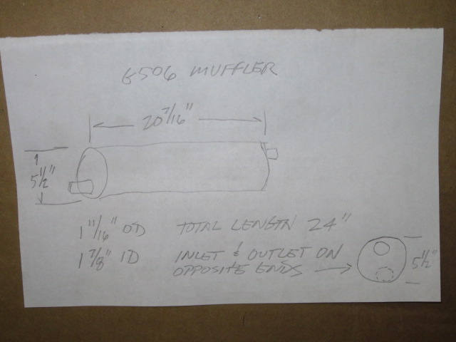

forestry4evr escribió:Farrell,
Here are a few images of the muffler:
[url=http://www.surfacezero.com/g503/showphoto.php?photo=172097&title=2014-02-13-11-50-06&cat=3176]Imagen[/url
Paul

Gracias Mariano, nunca supe las medidas exactas, buen dato el de que son iguales a los Chevys civiles 41/46.
Todavia se ven encuentran originales en USA?

Releyando esto, me doy cuanta que el muffler o silenciador sirve para los G506 (como dice el plano hecho a mano alzada) y no para CCKW, ya que el caño de salida de escape es de mayor diametro en el CCKW y tambien la brida del multiple es distinta (3 esparragos en el CCKW y solo dos en el G506 o Chevy).

Gracias por la aclaracion Enrique!
Voy a renombrar el post, asi queda correctamente.
