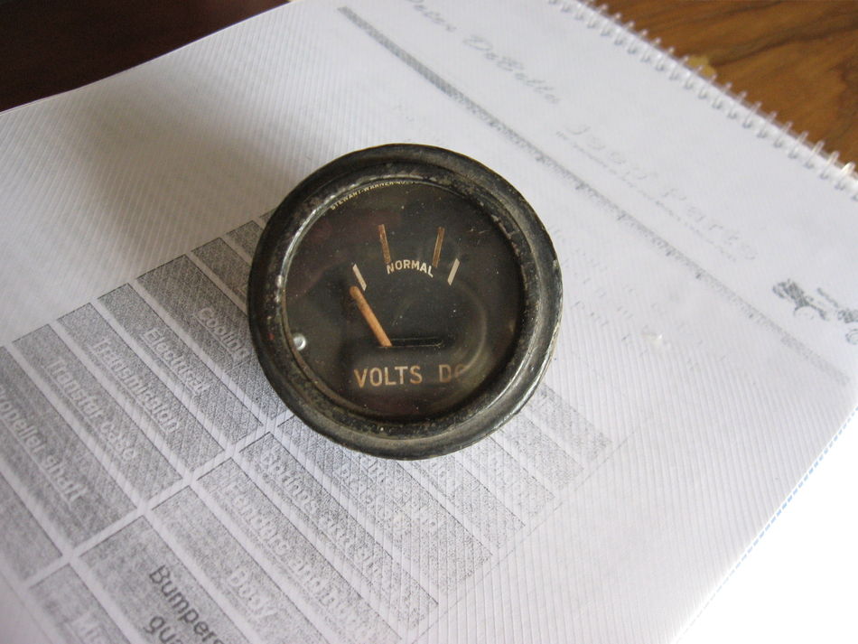

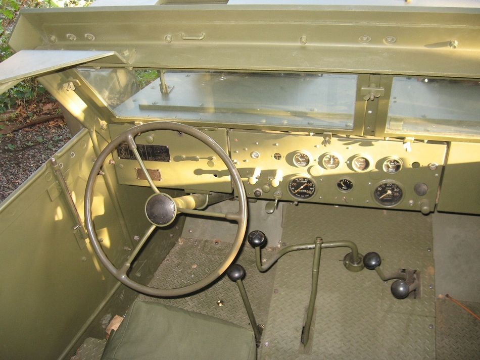

Uno de los instrumentos que faltaban en el tablero era el Voltimetro.
El amigo Gustavo :D lo tenia entre sus cachibaches, sin saber que era de Halftrack :lol: asi que nos vino como regalito de Reyes!!
Gracias Gustavo!!!!

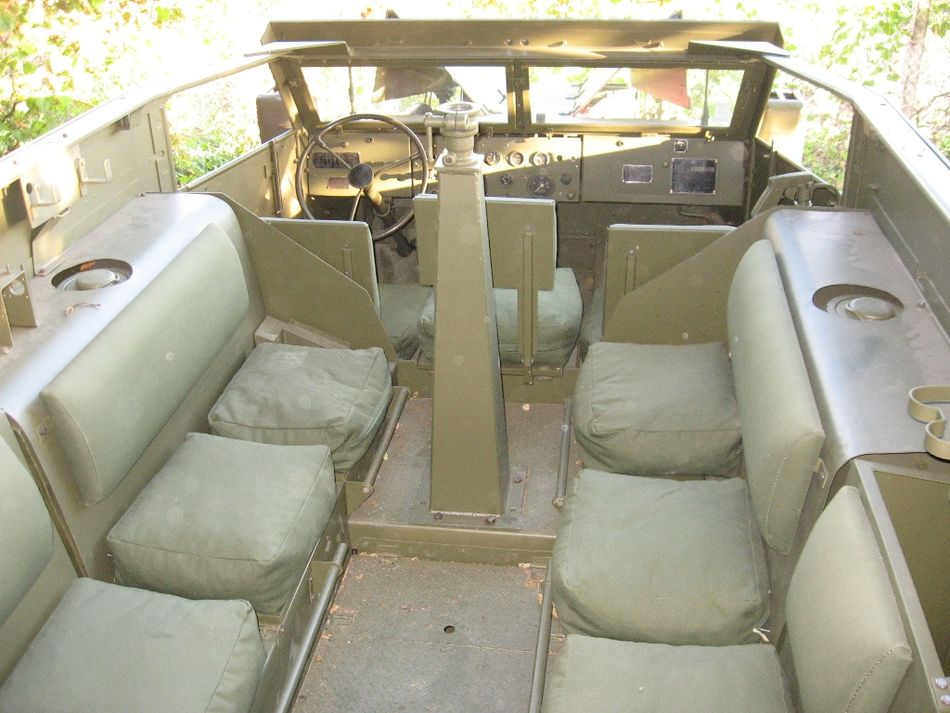

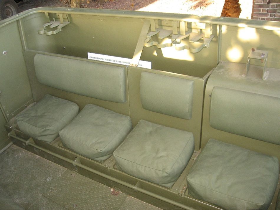

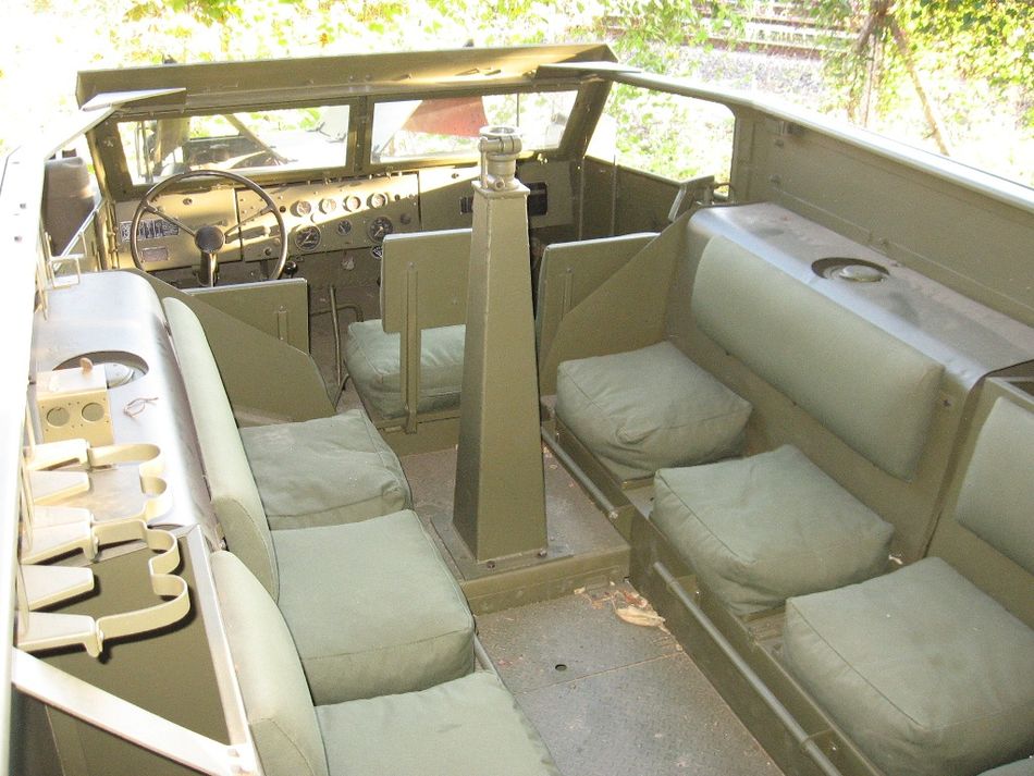

Notapor m606paz » 05 Mar 2011, 23:27

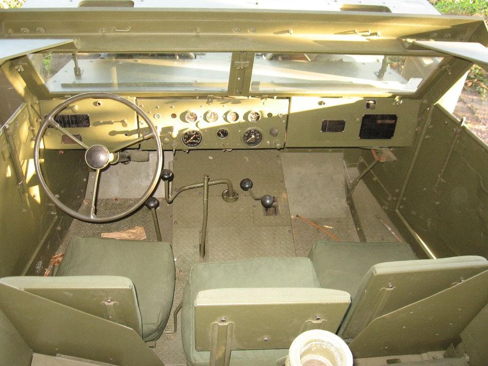

Hoy le saque algunas fotos al interior del Semi..ahora que tenemos boton de bocina!! :lol:
Mirando las fotos, una trata de dimensionar el esfuerzo que insumio la restauracion del semioruga y es casi imposible...
Esta claro que se logro gracias al esfuerzo de un conjunto de personas desinteresadas y con el unico fin de Restaurar un Vehiculo Militar y que esta restauracion sirva para difundir esta actividad.
Notapor ecn1960 » 06 Mar 2011, 21:18
Gran verdad lo del trabajo en grupo, cuando uno afloja, estan los demas empujando.
Bien por lo del Voltimetro y el pulsador de bocina, que mas le falta al tablero, veo unos agujeros vacios por alli?. Para que tiene dos llaves de luces'.
Notapor Joe » 06 Mar 2011, 21:24
Hola Enrique: Lo que falta en el tablero son un par de luces indicadoras (baja presión de aceite y alta temperatura). Estamos tratando de conseguirlos. Paciencia que ya aparecerán. Un cordial saludo.

Otra duda que me queda es por que pusieron la palanca del malacate donde los conductores suelen tener la pierna derecha (esto lo comprobe al sentarme en el). Se me ocurre que el diseñador le faltaria dicho miembro, tal vez en la WWI :D
Notapor Joe » 22 Mar 2011, 23:08
Hola Enrique: Se me acabaron las respuestas. Buena pregunta la suya. Obviamente la ciencia de la ergonometria no es demasiado aplicada en los vehículos militares. Supongo que una vez mas es de aplicación el viejo axioma: "El soldado se las rebusca" (Agua, ajo y mucha resina). Un abrazo y cuando sepa algo respecto a la palanca te aviso.
Notapor m606paz » 22 Mar 2011, 23:16
Recien me acabo de dar cuenta del lugar donde se encuentra la palanca,como comenta Enrique.. :shock:
No tengo muchas horas de conduccion del Tatu, salvo unos metros :lol: pero no recuerdo que la misma molestase ó quedara muy encima de la pierna derecha.
Viene directo de la toma de fuerza, ó la misma se acciona en forma remota? :roll:
Por otro lado, no todos los semiorugas llevaban malacate.. seria un porcentaje bajo,no??
Notapor Joe » 22 Mar 2011, 23:20
En realidad como todo es medio incomodo creo que la palanca pasa medio desapercibida. En cuanto a la cantidad de semis con malacate si mi amigo Kurt no me engaña se fabricaron 4625 M5, de los cuales un poco mas de la mitad salieron con malacate (un 56 % creo).

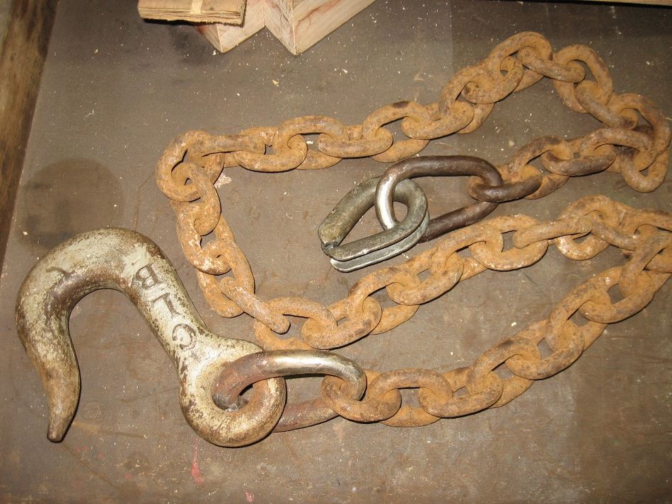

Hablando de malacate, el amigo Pascual, una vez más demostro sus capacidades como soldador ya que partiendo de una cadena y gancho similar al original, reprodujo la cadena que lleva el malacate del Semioruga
Gracias Pascual!! :wink:

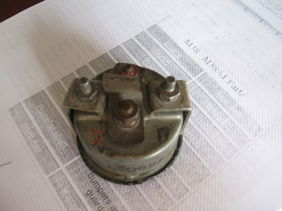

Notapor m606paz » 02 Abr 2011, 21:48
Esta es la foto que comentaba hoy Felipe en la charla.
Ahi se ve la pieza que prensa los cables de acero.
Parece doble tuerca,no??
Notapor ecn1960 » 02 Abr 2011, 22:21
Me parece que es un mosqueton giratorio, al tensarse el cable y si este esta torcido se hacen "cocas" y con la tension queda marcado y dificulta el enrrollado. Con el mosqueton se elimina todos estos problemas.
Notapor pascualmattera » 03 Abr 2011, 10:09
hola muchachos
pareceria ser algo parecido al sistema que lleve de muestra, pero de accion doble
supongo
seria bueno verlo en despiece ,
pero ya adelanto Felipe que hace tiempo que esta tras de el y no aparece nada tanto como info y en ebay
habra que seguir esperando , como comentamos con Felipe de hacer prensar el terminal y armar el cable sobre el malacate asi queda un paso menos
total si aparece la pieza solo perderiamos no mas de 30 cm de cable
