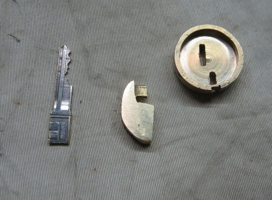

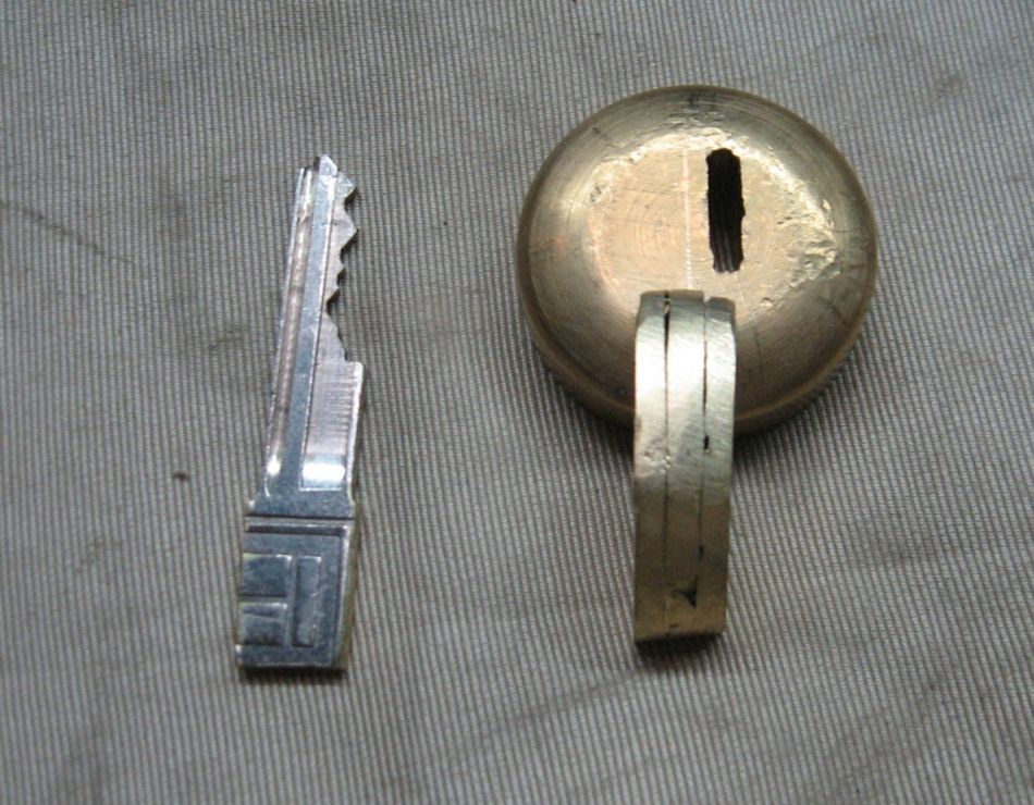

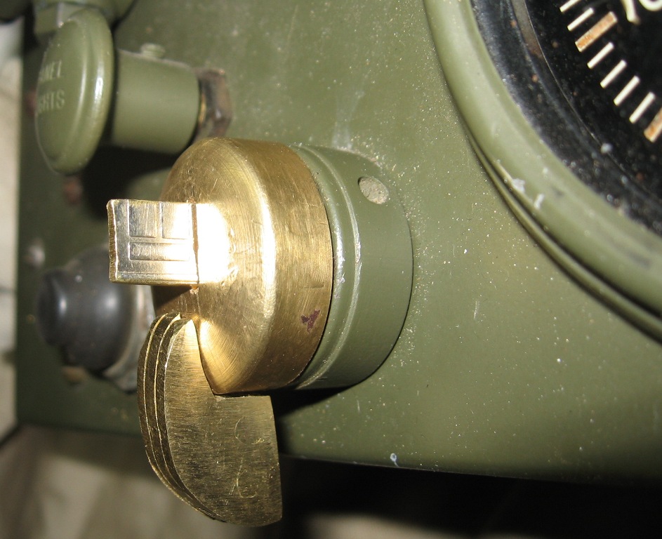

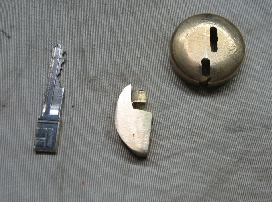

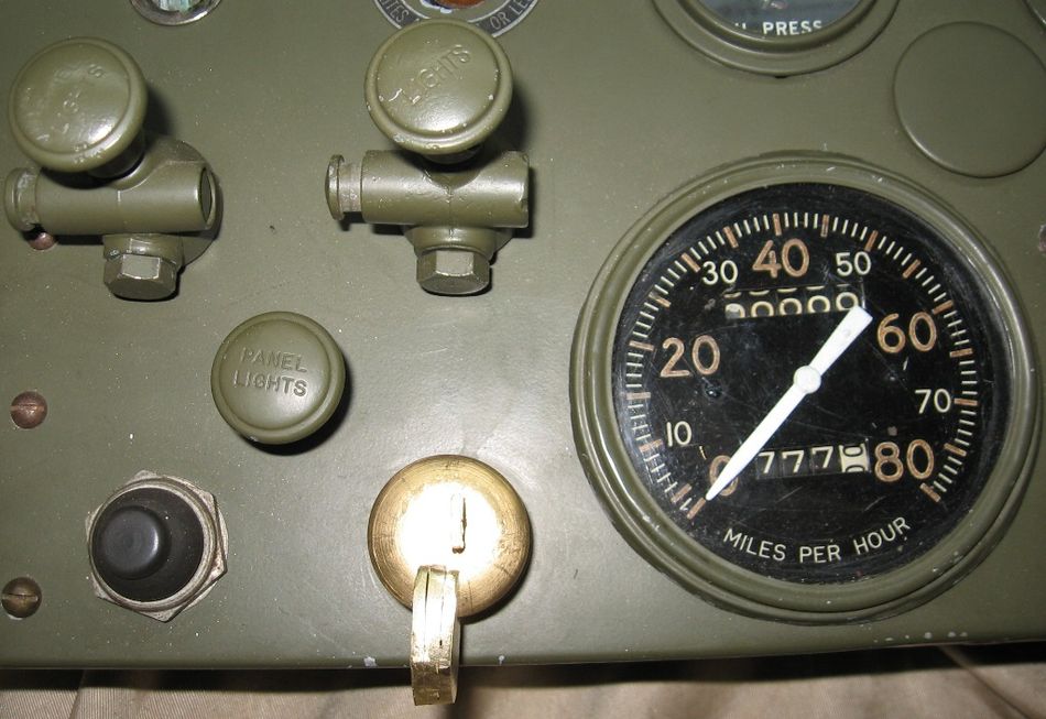

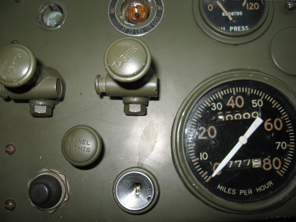

Notapor m606paz » 27 Oct 2012, 21:34
Otro faltante es la llave de Ignicion y Felipe se puso a reproducir una!
Muy buen trabajo Felipe! :wink:
Notapor Joe » 27 Oct 2012, 23:52
Gracias Mariano. Veremos como queda una vez terminada.
Notapor ecn1960 » 28 Oct 2012, 21:45
Esta quedando muy bien, felicitaciones, que paso con la que tenia, tan bien lograda, no era la que correspondia?.
