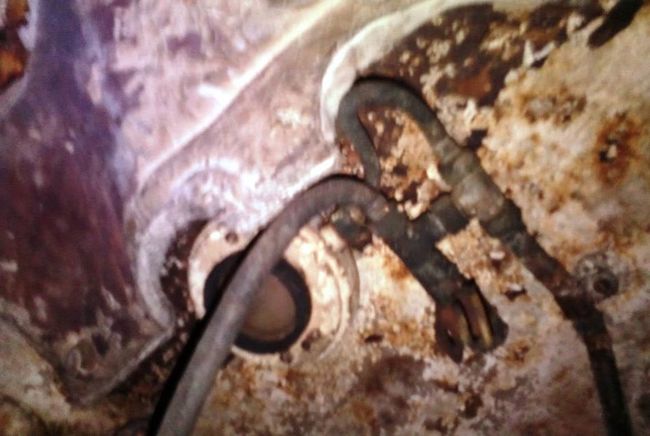

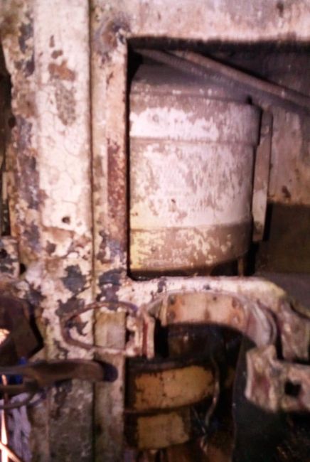

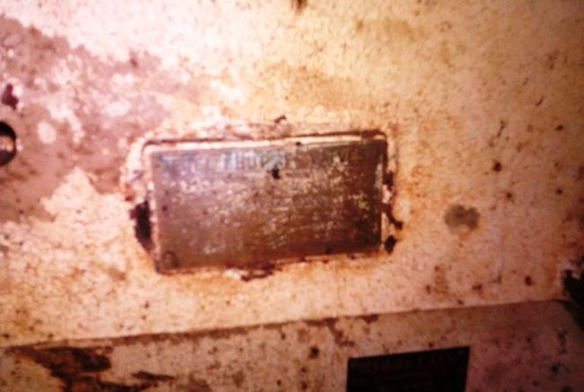

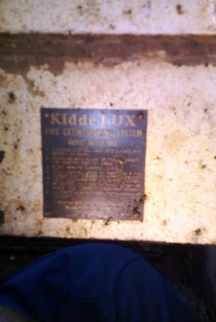

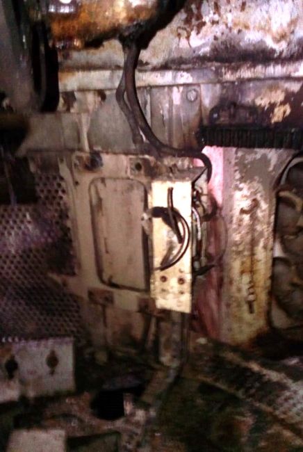

Notapor m606paz » 22 Dic 2019, 09:45
Fotos del interior

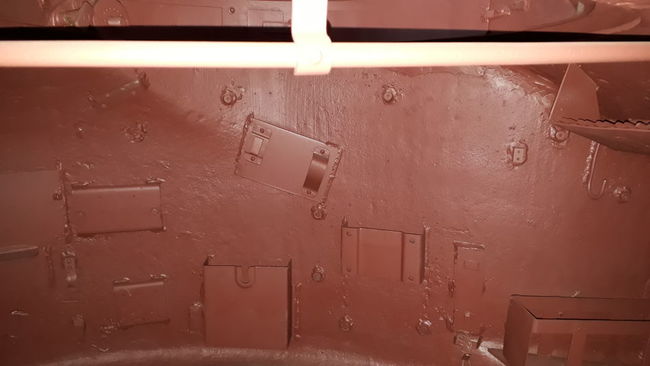

Notapor m606paz » 22 Dic 2019, 10:22
Se subió torreta para comenzar a pintar interior y instalar equipo de radio .ImagenImagen
