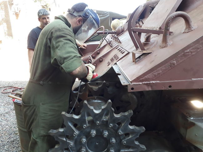

Algunos avances del dia de hoy
Continuamos con algunas tareas de las semanas anteriores.
Pascual fabrico el resorte de la traba del afuste de escorilla de la torreta
Numero de parte
Se instalo el fieltro que sella las bolillas de la escotilla
Y se monto nuevamente
Quedo funcionando como corresponde
Tanbien se trabajo con la recuperacion del movimiento de la ametralladora de la batea
Se saco farol delantero izquierdo que estaba totalmente agarrado
Y se continuo con el cepillado de la batea para dejarla lista para pintar

Notapor m606paz » 10 Ene 2021, 17:41
La cuarentena, paro casi por completo los trabajos en el Tanque.
Se trabajo sobre el lado derecho del tanque, arenando y pintando con convertidor de oxido.
Tambien se retiro el mecanismo de la ametralladora que esta en el frente del casco, ya que su movimiento habia sido anulado.
Esperamos en las proximas semanas darle el color verde definitivo y completar de pintar el resto del casco.

Notapor m606paz » 14 Ene 2021, 20:31
Tambien se arenaron pequeñas piezas
