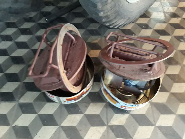

Hoy continuamos con limpieza interior y desarme de visores de las escotillas, que con el oxido acumulado en tantos años a la intemperie, los tornillos estaban completamente agarrados.

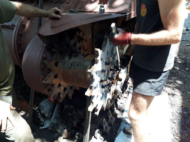

El reductor delantero izquierdo pierde aceite por el reten del eje de la rueda tractora, pero no tanto como para sacarlo, dado que no tenemos las herramientas , conocimiento y logistica para hacerlo.
Se chequeo nivel y conserva la mayoria de aceite.
