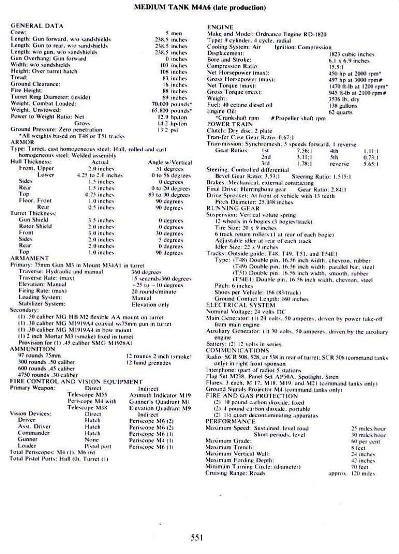

Los ensayos dinamométricos preliminares y los primeros rendimientos de los vehículos resultaron tan promisorios que mediante la orden OCM 19630 del 28 de Enero de 1943 se autorizó la compra de 1000 motores D200A. Por separado, una decisión del Comité de Arsenales cambió la denominación del D200A a RD1820 y se tomaron los recaudos necesarios para instalar 775 de estos motores en bateas de tanque M4A4 para más ensayos de servicio. El Comité de Arsenales denominó a la versión de producción de este nuevo vehiculo como tanque mediano M4A6. Estos modelos posteriores de vehículos y motores de producción no eran intercambiables con las primeras versiones experimentales y en Marzo de 1944 se procedió a su baja. Se retuvo en Fort Knox a dos de los M4E1 para posteriores ensayos utilizando nafta como combustible mientras que otra unidad quedó en Aberdeen Proving Grounds para fines históricos. Los demás M4E1 fueron recuperados o utilizados para práctica de tiro.

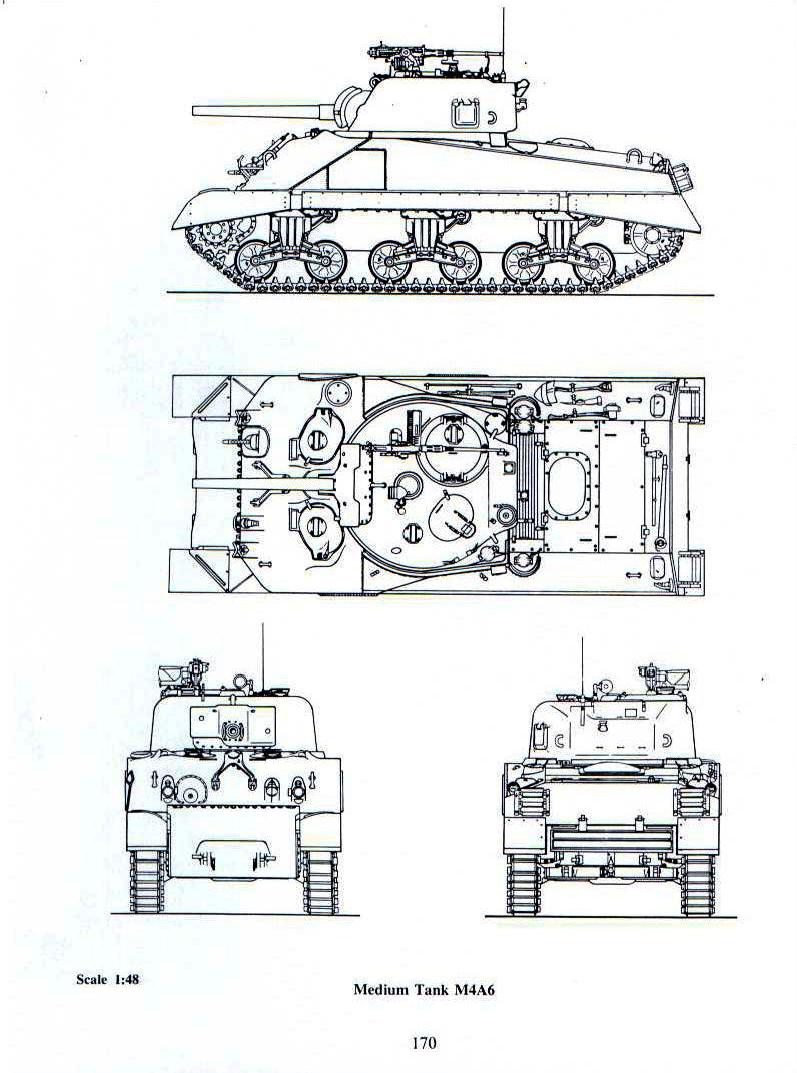

Foto 6. Tanque Mediano M4A6.

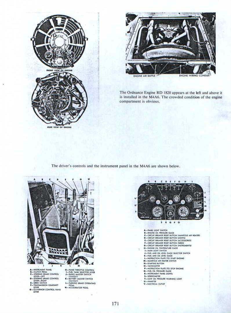

Foto 7. A la izquierda se ve el motor RD1820 y arriba se lo ve instalado en el M4A6. El poco espacio disponible en el vano motor es obvio.
Foto 8. Compartimiento del conductor y tablero de instrumentos del M4A6.

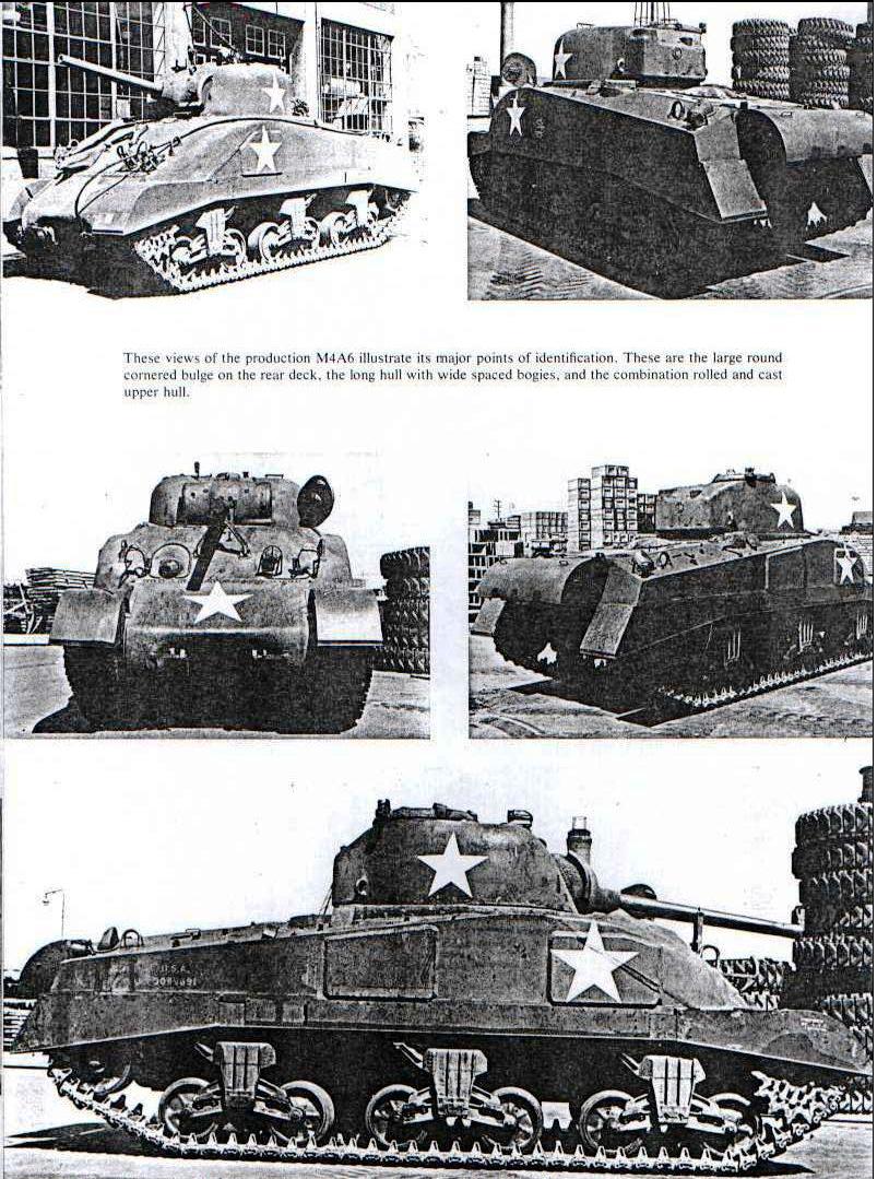

Foto 9. Estas vistas del modelo de producción M4A6 indican los principales puntos de identificación. Estos son el gran buche redondeado en la cubierta trasera, la batea larga con bogies mas espaciados y la parte superior de la batea con una combinación de partes fundidas y partes laminadas.

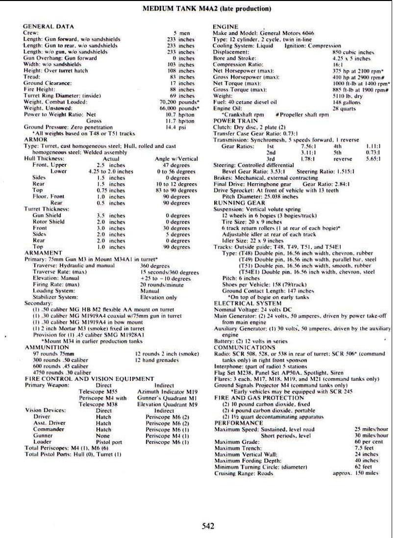

El Sherman M4A2 estaba equipado con dos motores GM Detriot Diesel.
