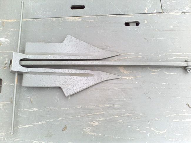

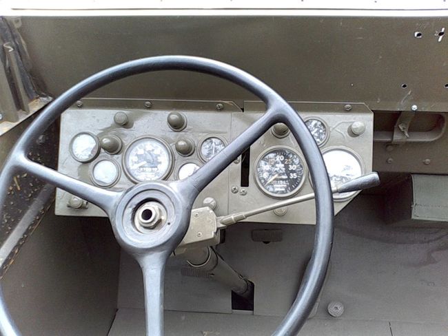

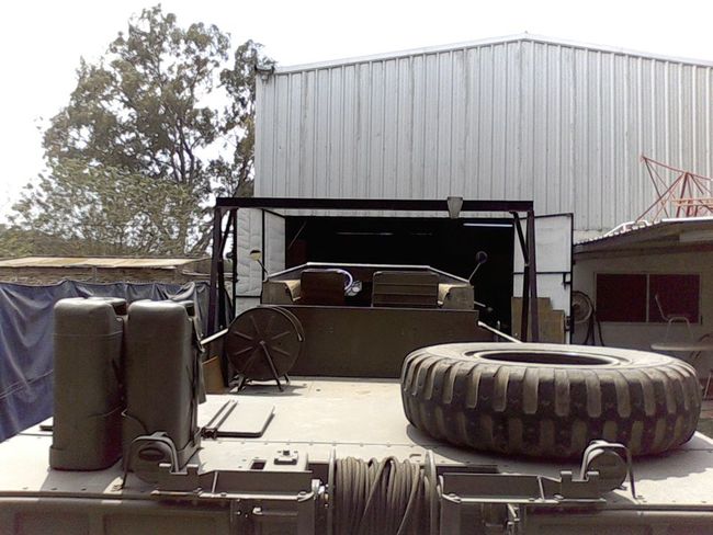

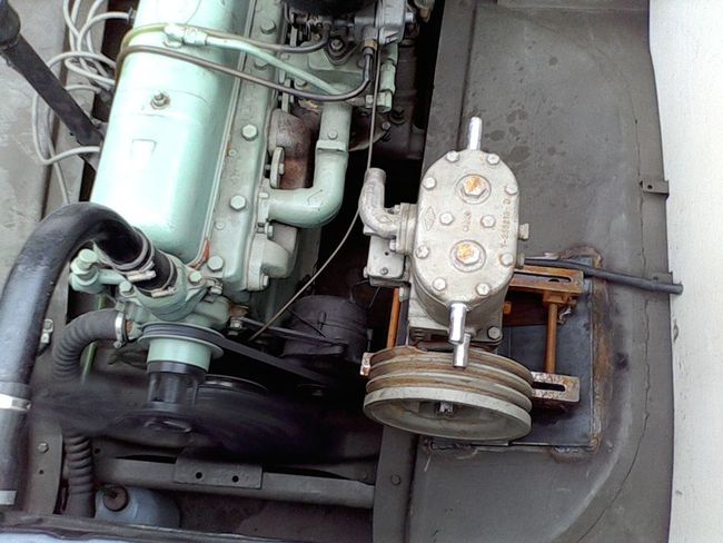

Gracias Mariano!!! ,bueno esto fue lo realizado estos últimos 15 meses ,replica del malacate(falta el sistema de cardanes hasta la toma de fuerza,que aun no consegui) toda la cabina ,pedalera asientos ,los encauzadores de aire laterales con sus rejillas ,la intalacion eléctrica completa,la chapería del lateral de estribor,la replica del ancla danfort ,cambie las cubiertas de 1100 x 20 a 900 x 20 (me faltan dos si alguien sabe por favor pasar dato)y la presantacion del compresor que no es el original y tampoco esta en el lugar que venia pero este costo 0 pesos asi que lo aproveche.
Hoy me dieron en la plegadora los primeros desarrollos de las cubiertas de babor y estribor son varias chapas y hay que hacerlo por etapas.
Que falta:
sistema de cables de acero con rondanas para comando de timon
todo el sistema de freno que es combinado aire hidráulico (lo mas grande de todo,un rompedero de cabeza)
instalar la bomba de achique
balancear cardan de hélice
retirar motor y caja para cambiar crapodina y solucionar un ruido que produce la horquilla ,de paso pintar en habitáculo del motor (blanco ,las maderas )y también repintar el motor ya se percudio el verde maquinaria.
cubierta de popa (la parte vertical)
parabrisas (marco,vidrios,limpiaparabrisas)
arco de capota de cabina
arcos de la caja de carga
lona
encamisado de cardanes con sus respectivos fuelles y bridas
transferencia(fundamental jeje)
cañería desde el tanque de combustible hasta la bomba
y varios trabajos menores
