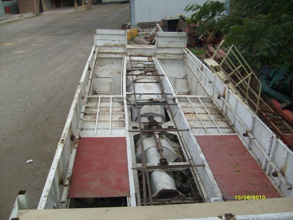

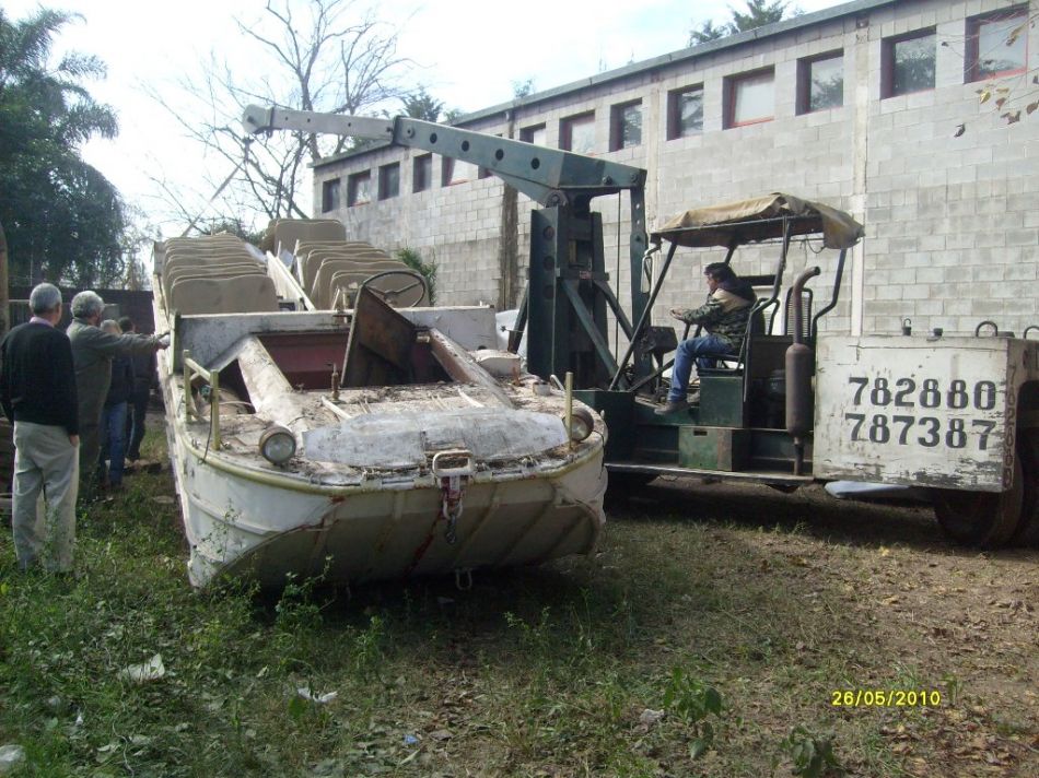

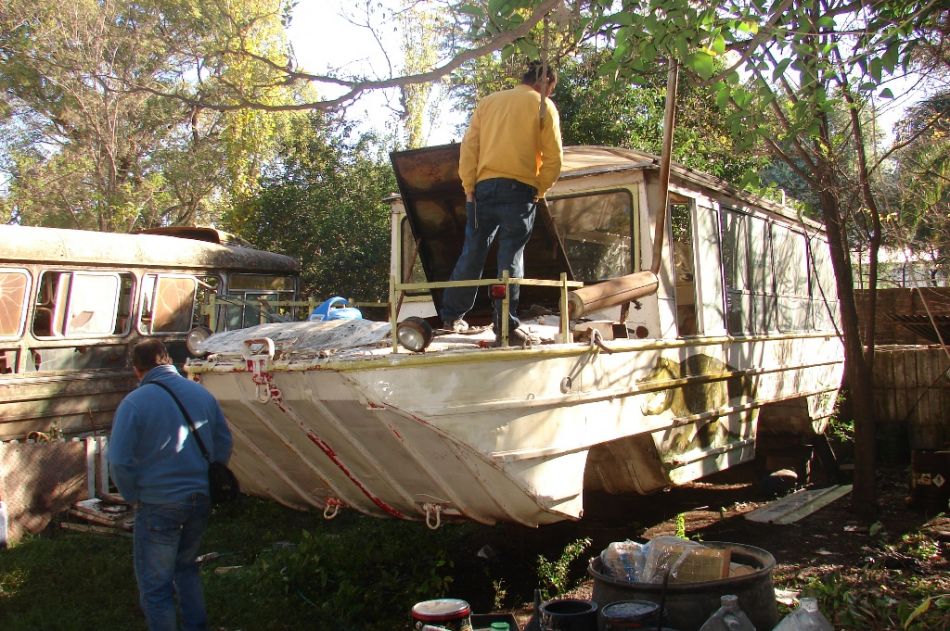

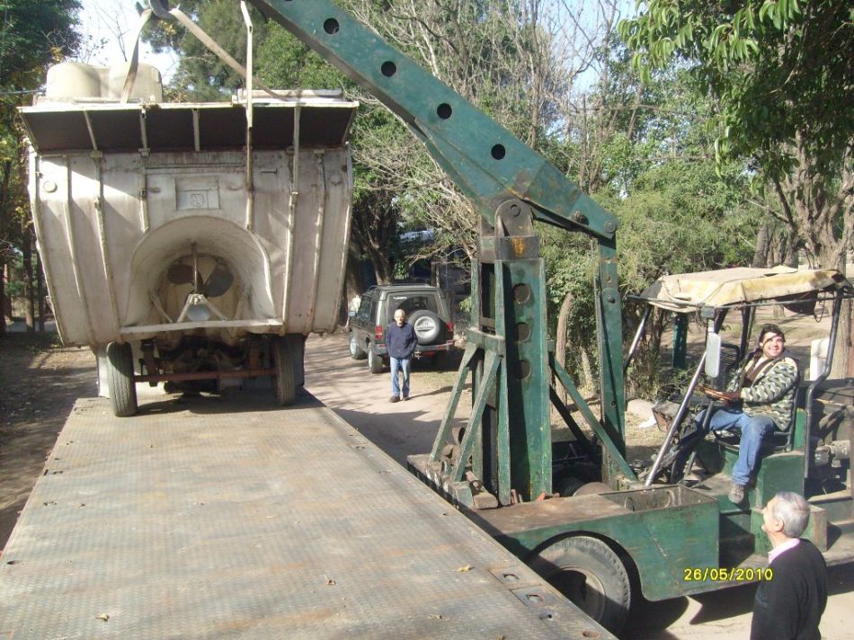

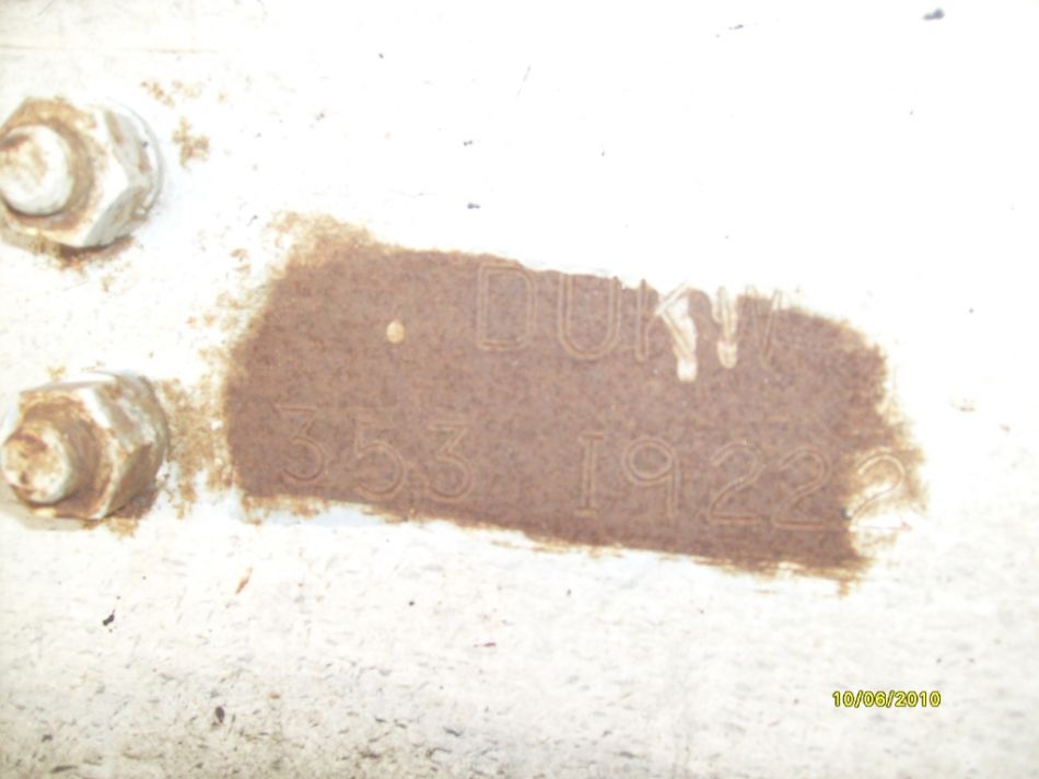

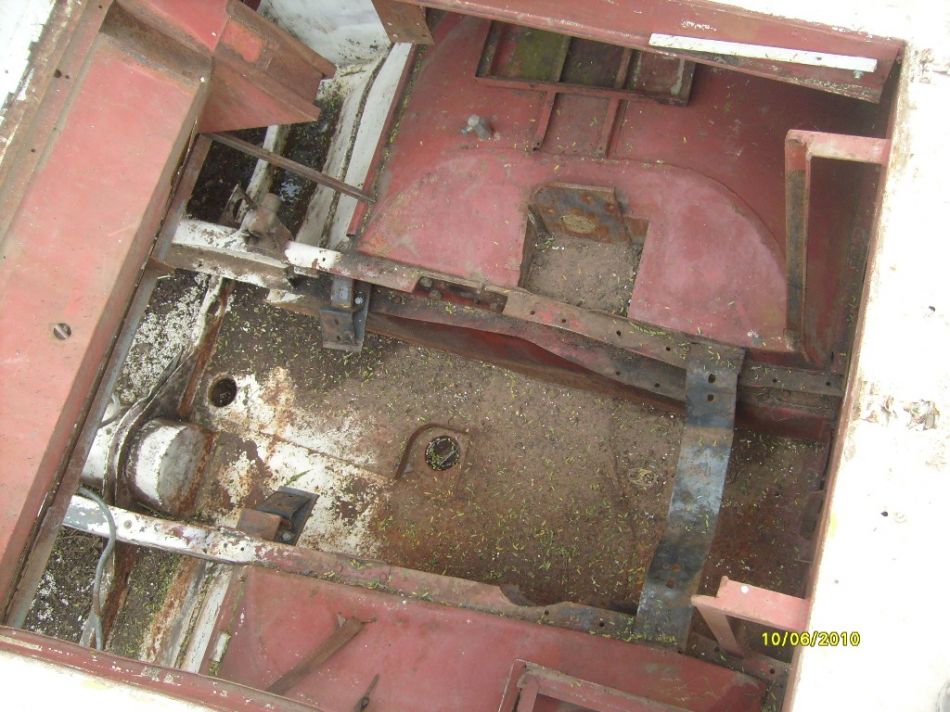

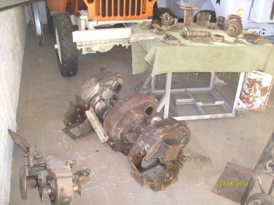

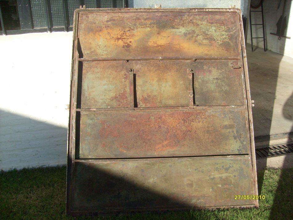

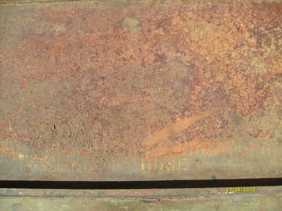

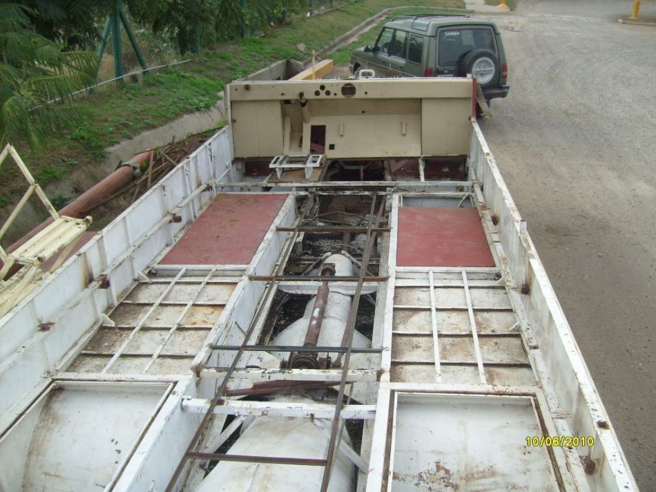

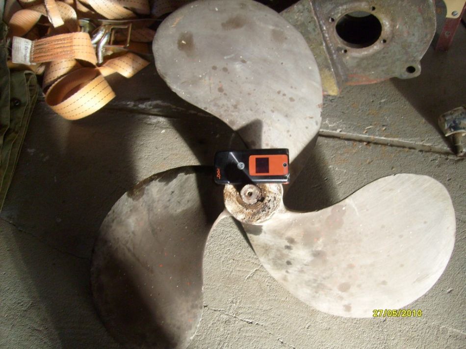

GRACIAS MARIANO POR SUBIR LAS FOTOS,TE CUENTO UN POCO PARA ENTENDERLAS HAY QUE MIRARLAS DE LA ULTIMA PARA ARRIBA, EN ESA SE ME VE DE ESPALDAS OBSERBANDO EL INTERIOR DEL COMPARTIMIENTO DEL MOTOR EL DIA QUE LO FUI A VER Y LO SEÑE (LO QUE NO SE VE ES LA CARA DE ANGUSTIA QUE TENIA CUANDO VI TODO EL TRABAJO QUE HAY QUE HACER).AL LADO DEL QUE COMPRE SE ALCANZA A VER EL OTRO QUE LE QUEDA QUE NO TIENE EL CASCO ORIGINAL (SOLAMENTE EL CHASIS CON EL FONDO DEL CASCO LO SON)EN LA SIGUIENTE FOTO SE ALCANZA A LEER ALGO DE LAS INTRUCCIONES QUE VENIAN DE FAFRICA DEBAJO DEL CAPOT. LA OTRA YA ES EN MI TALLER SE VEN LAS TRES REDUCTORAS QUE TRAJE (INCOMPLETAS) Y LA CAJA MARINA. EN LA OTRA SE VE LA GRUA EL DIA QUE LO FUI A BUSCAR LE PUSE UN EJE DE JEEP IKA SIMPLE PARA PODER MOVERLO, LA HELICE QUE TRAJE DE REPUESTO(ERA DEL OTRO ANFIBIO).LA DE LA CALLE CUANDO LO ESTABA SACANDO LA GRUA DEL TERRENO.DESPUES CUANDO LO ESTABA SUBIENDO AL SEMIRREMOLQUE (RECIEN AHI SE ME EMPEZO A IR LA PREOCUPACION QUE TENIA DE QUE FUNCIONARA EL INJERTO QUE HABIA ECHO)LAS OTRAS YA SON DEL LUGAR DONDE LO ESTOY TRABAJANDO ACTUALMENTE (LIMPIO YA ES OTRA COSA) EL NUMERO DE SERIE QUE ESTA GRABADO EN EL PASARUEDA TRASERO DERECHO .
SOBRE TU PREGUNTA MARIANO DE PORQUE SE ME OCURRIO ESTE PROJECTO ,YO RECORDABA SIEMPRE EL QUE ESTABA EN GESELL HASTA QUE HACE 4 AÑOS ATRAS LO ENCONTRE ARRIBA DE UNA DUNA BIEN PODRIDO Y LO ESTABAN CORTANDO CON UN HACHA, EN ESE MOMENTO NO LE DI IMPORTANCIA LUEGO EL OTRO VERANO YA ESTABA VIENDO LA MANERA DE TRAERLO PARA MIS PAGOS PERO ERA UNA LOCURA YA QUE ES UN VIAJE DE 750 KM , NO LE QUEDA NADA DE CHAPA Y LA RESTAURACION ERA IMPOSIBLE Y DE PRONTO APARECIO ESTE QUE YO CREIA QUE ERA UNO SOLO Y QUE ESTABA SECUESTRADO POR LO DEL HUNDIMIENTO Y RESULTO QUE EL TIPO TENIA TRES (NO LO PODIA CREER)TUVE QUE VENDER UN JEEP WILLYS QUE ESTABA RESTAURANDO PARA PODER COMPRARLO Y AHORA TENGO EL DESAFIO MAS GRANDE DE MI VIDA EN LO QUE A RESTAURACIONES RESPECTA ,JEEPS E RESTAURADO VARIOS PARA MI Y PARA UNOS AMIGOS Y ESTO ERA ALGO TOTALMENTE NUEVO APARTE VIVO A 10 CUADRAS DEL RIO PARANA Y ME GUSTA LA NAUTICA (ESPERO ALGUN DIA PODER MOJARLO NO VA A SER FACIL EL TEMA LEGAL MENOS DESPUES DE LAS DOS TRAGEDIAS OCURRIDAS EN GESELL Y CARLOS PAZ PERO VALE LA PENA INTENTARLO)MAS ADELANTE LES VOY A PASAR FOTOS DE LA RESTAURACION POR AHORA ESTOY HACIENDO POCO MIENTRAS TRATO DE CONSEGUIR LA MECANICA Y LOS PAPELES, ESPERO LES ALLA GUSTADO.

HOLA ENRIQUE TE CUENTO EL DUEÑO LOS TENIA ARMADOS CON MECANICA 1114 TRACCION SIMPLE Y LOS USABA COMO CUALQUIER COLECTIVO URBANO Y LES HABIAN SACADO LAS SALIDAS DE CAJA QUE NO USABA ,LA DELANTERA Y LA SEGUNDA TRASERA Y USABA LA BAJA PARA SALIR DEL AGUA ,SIEMPRE LO HACIA EN RAMPAS DE HORMIGON .CALCULO QUE ESA CAJA MURIO EN LA RUTA YA QUE ME COMENTO QUE LO CAMINABAN A 120 KM /H CUANDO SALIAN A HACER TEMPORADA EN OTRO DIQUE

COMO YA TE COMENTE MARIANO NO SOY BUENO BUSCANDO EN LA WEB DE TODOS MODOS LOGRE CONSEGUIR UN MANUAL TM QUE UN AMIGO ME COMPRO EN ESPAÑA Y ME ENVIO TIENE BASTANTE DE ESQUEMAS PERO NADA DE DESPIECE ,COMO DECIS VOS MARTIN LA MECANICA NO ES TANTO PROBLEMA POR ACA HAY ALGO TIRADO EL TEMA QUE TENGO AHORA ES CONSEGUIR LOS PLANOS DE LA CUBIERTA Y DE LA CABINA DE CONDUCCION

para la cubierta,los manuales no te van a servir,vas a tener que con paciencia bajar todas las fotos que puedas,luego imprimir y hacer una carpeta,donde las vas a tener ordenada por zona,y luego con dicha carpeta,y sobre tu vehiculo,hacer los planos para mandar a cortar y plegar chapa..tampoco imposible...un mes de dedicarse a picasso,pero los vas a tener que hacer vos,ningun manual te va a servir mucho en eso,solo para ver algun detalle y entender el funcionamiento de alguna parte que tengas que hacer,como la bahia inundable de proa y esas cosas
