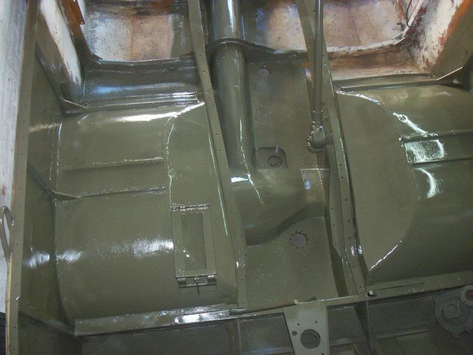

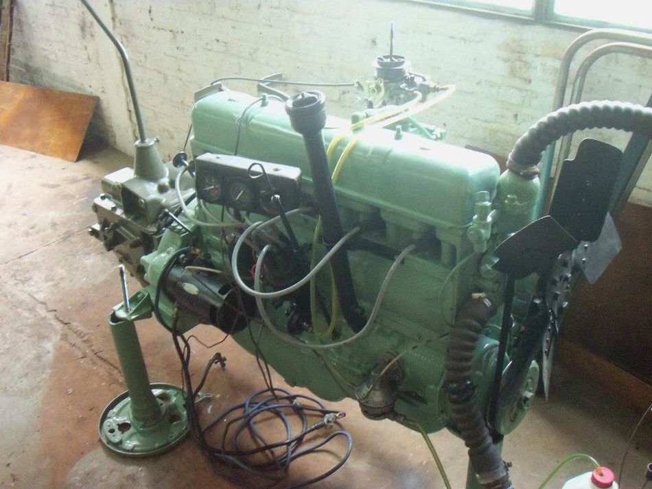

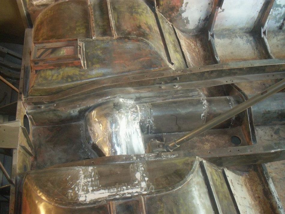

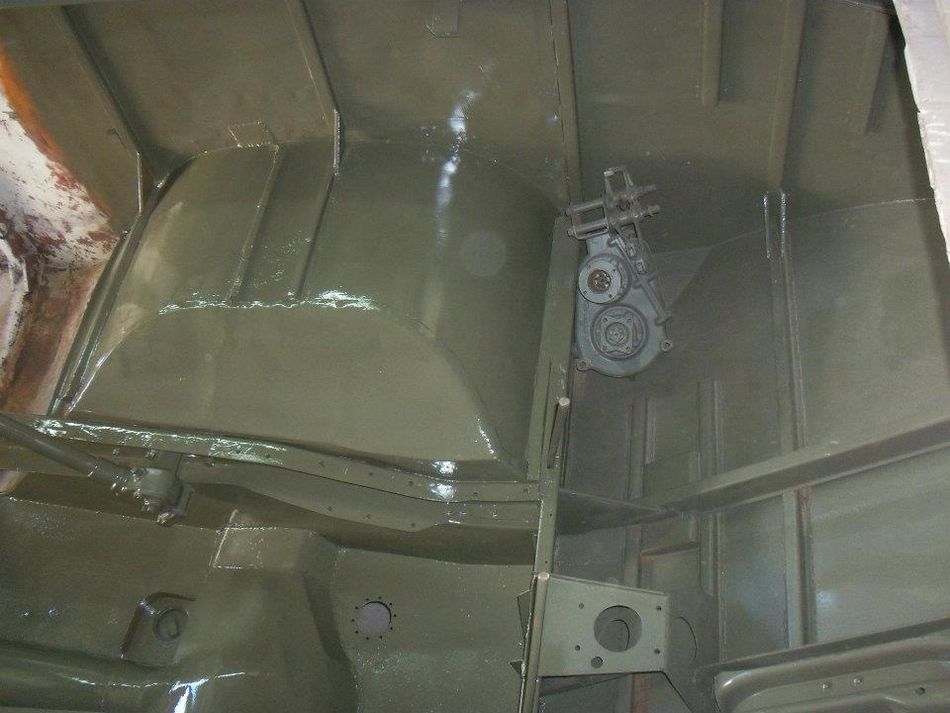

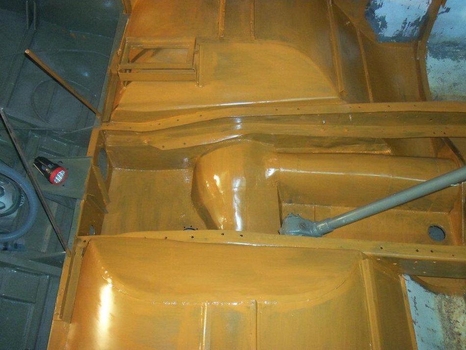

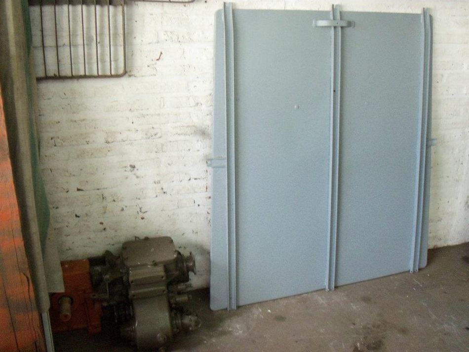

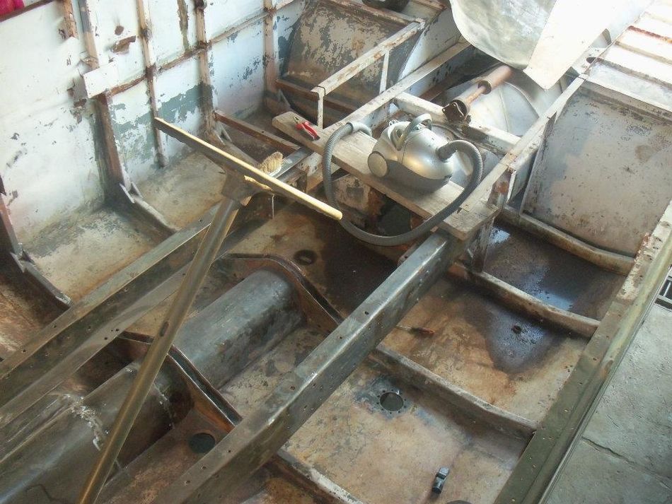

Hola a todos ,les cuento la cubierta ya esta reparada ,ahora la tiene mi chapista para plancharla y pintarla.el motor esta listo al igual que las cajas y diferenciales.estoy trabajando con la chaperia del casco ,empece de adelante para atras para poder colocar la mecanica y que se mueva (calculo 1 mes mas con un solo cardan poder maniobrarlo dentro de mi jardin) estoy renegando con el color porque estoy preparando poliuretano industrial linea 603 (que cuesta la mitad ) y la formula de la pagina brasilera es en linea 022 ,pero ya le voy a dar con la tecla.la chaperia del capot ,las tapas de copit y el rompeolas ya esta lista.El motor ya lo coloque junto con la caja de cambios y la caja marina ,ahora para colocar la reductora tengo que seguir con la limpieza y chaperia del casco.

Ya estan los videos en youtube ,figuran como anfibios dukw ,pueba de motor 1 y 2
<embed src="http://www.youtube.com/v/SpE6fwrzLcA?version=3&amp;hl=es_ES&amp;rel=0" type="application/x-shockwave-flash" width="560" height="315" allowscriptaccess="always" allowfullscreen="true"></embed>
<embed src="http://www.youtube.com/v/2BNtFWGmVRo?version=3&amp;hl=es_ES&amp;rel=0" type="application/x-shockwave-flash" width="560" height="315" allowscriptaccess="always" allowfullscreen="true"></embed>
