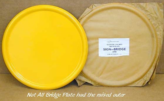

En lo personal, el Bridge Plate siempre me pareció un lindo detalle para la estética de mi guerrerito.
Tuve la oportunidad de hacer comprar el kid (disco, soporte y molde de letras) en kaiserwillys.
En realidad esto es muy simple de fabricar. . . Si alguien necesita las medidas con mucho gusto se las paso.
https://flic.kr/p/DWHkmA https://flic.kr/p/Daqujw
Luis

Re: Bridge Plate
Notapor luisal1945 » 05 Abr 2016, 12:25
. . . .. . . aclaracion: el disco es amarillo en ambos lados pero, tome las fotos con el film protector y fue por ello que aparece verdoso...
