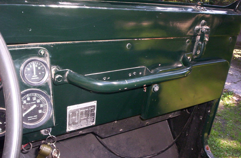

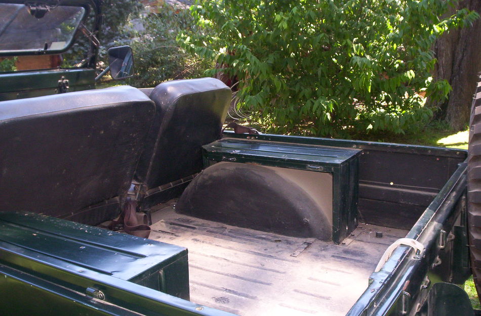

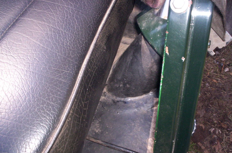

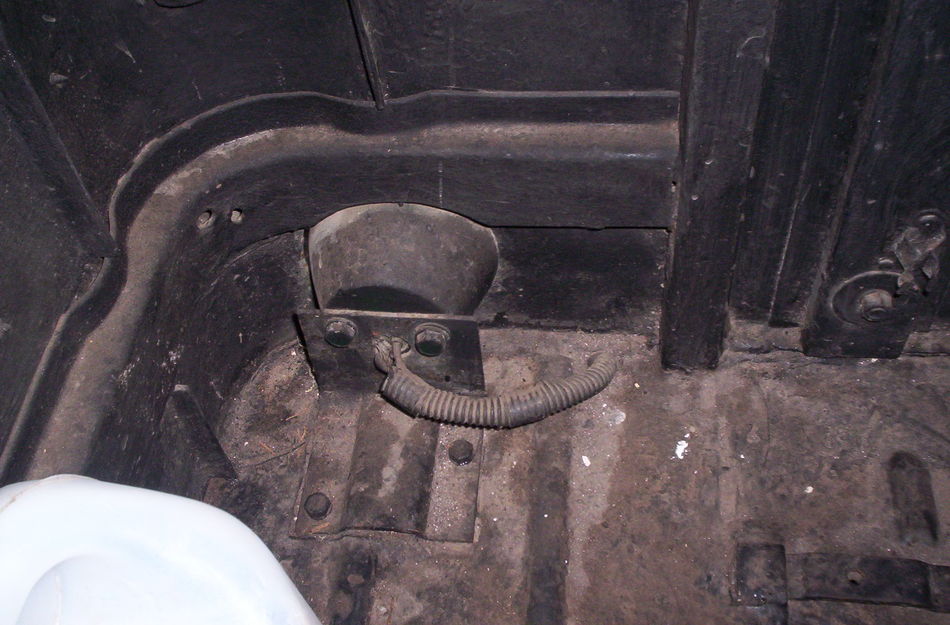

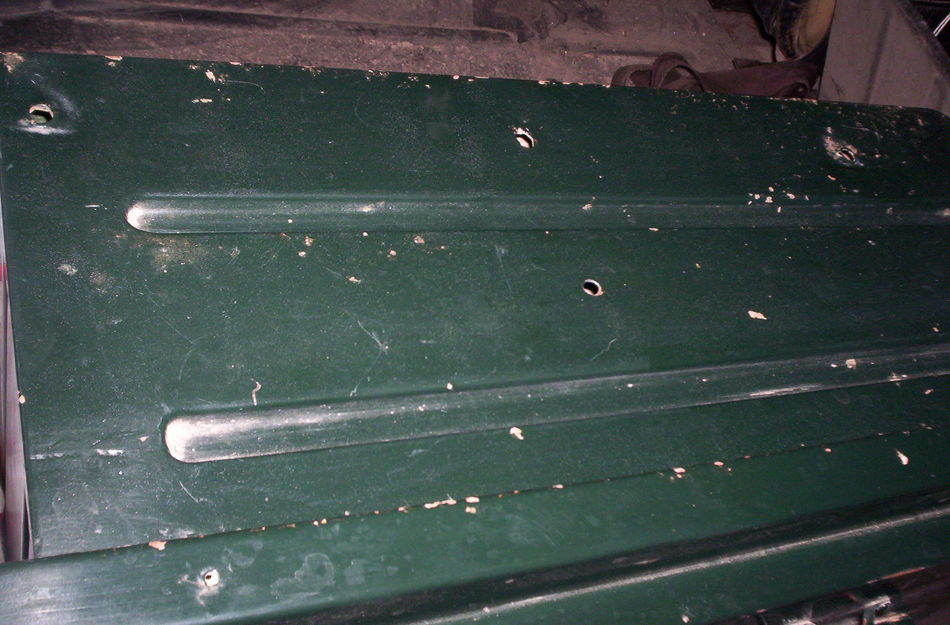

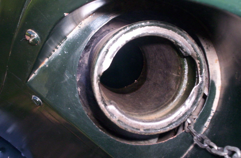

Notapor m606paz » 05 Mar 2012, 07:43
Patricia Claudia Biscay escribió:
Hola, cómo andan? Les mando algunas de las fotos que me pidieron, mi máquina no es muy buena pero creo que algo se ve.
Les contesto de a poco las preguntas ( ésto está muy interesante )
En la parte de atrás tiene una sola luz de oscurecimiento. Mando foto del freno de mano.
Es de 12v; el compartimiento es más grande y le sobra el espacio que seguramente era para la batería de la radio.
En la parte de afuera del lado del acompañante tiene el soporte para la pala ( en la foto no está porque hace 3 años se me incendió el taller y la pala estaba ahí, necesita mango nuevo!!! )
Mando fotos de los asientos, son 2 y no son para la radio.
Pensando que efectivamente es un prototipo ( por los detalles y por las fechas ) , y conociendo el estilo de la armada para sus necesidades y pedidos, no es de extrañar que parte del instrumental fuera de torino, el auto de ika para esas fechas.
Les mando fotos de la tapa y de como se ve el tanque de combustible ( le puse una cadena para que no me roben la tapa, yo uso el jeep para salir y para ir al centro, etc )Esta parte, el tamaño de la boca, era un tema importante para marina, ellos cargaban muchas veces combustible directamente de los barcos. Obviamente el tanque está abajo del asiento del conductor y debajo del asiento del acompañante está la caja sellada para herramientas.
Seguro que me olvido de algo, ojalá que sirvan las fotos. Saludos a todos!!!

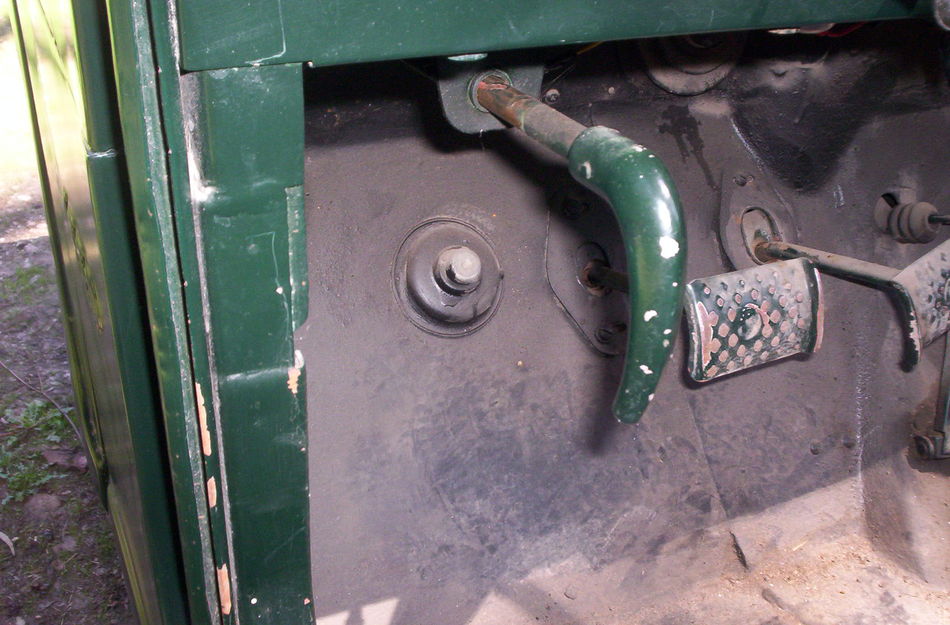

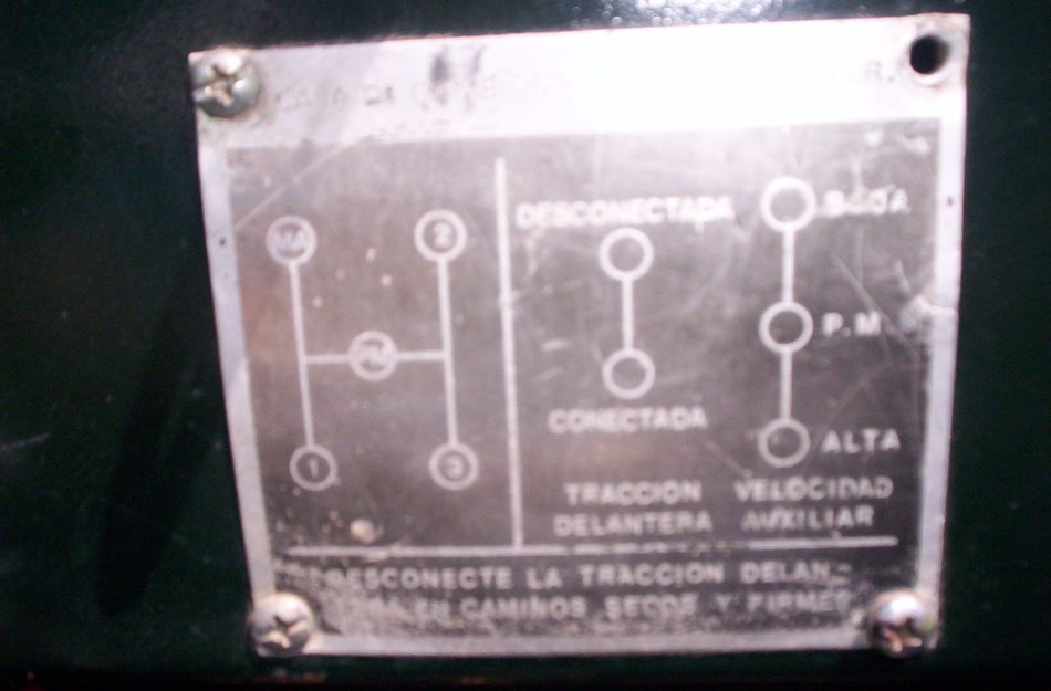

Notapor m606paz » 16 Mar 2012, 00:10
Patricia Claudia Biscay escribió:Hola Mariano, cómo andás? Disculpáme que no enviara antes las fotos, estuve con mucho trabajo y también llevé el jeep por problema de radiador ( solucionado por ahora hasta que lo cambie, lo hice arreglar ) , también anduvo por el mecánico para que revisara cómo estaba después de hacerle el motor y está bárbaro, afinado se oye hermoso el ruido del motor ( el año pasado lo mandé a hacer a fondo )
Como siempre espero que se vean algunos detalles.
Un saludo grande para vos y para todos los que me están ayudando con esta intriga!!!
No hay ninguna data al lado del motor, sólo el número del motor, del cárter y eso.
Pensando que pudo haber tenido alguna modificación eso pudo hacerse en los talleres de marina ( mi papá era oficial de la armada, capitán de navío, retirado en el 61, y siempre contába las cosas que hacían en los talleres, trabajaban muy bien )
Gracias otra vez...

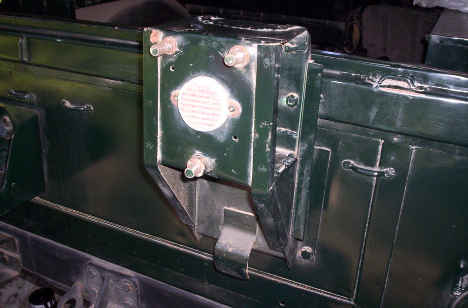

No tenes por que Patricia! :wink:
Si ser especialista en jeeps IKA , las bandejas sobre los pasaruedas traseros y los soportes de farol , portaruedas y otros detalles, no parecen hechos por un chapista habilidoso, sino que son piezas diseñadas y fabricadas en cantidad....
Que es esa pieza sobre el lateral derecho , en la primer foto??? :roll:
Una pena que no tengamos más info de los vehiculos de Marina... :x tampoco es facil de encontrar.. :cry:
A ver los expertos caballeros de este foro que pueden comentar??? :D
por las fotos!!!

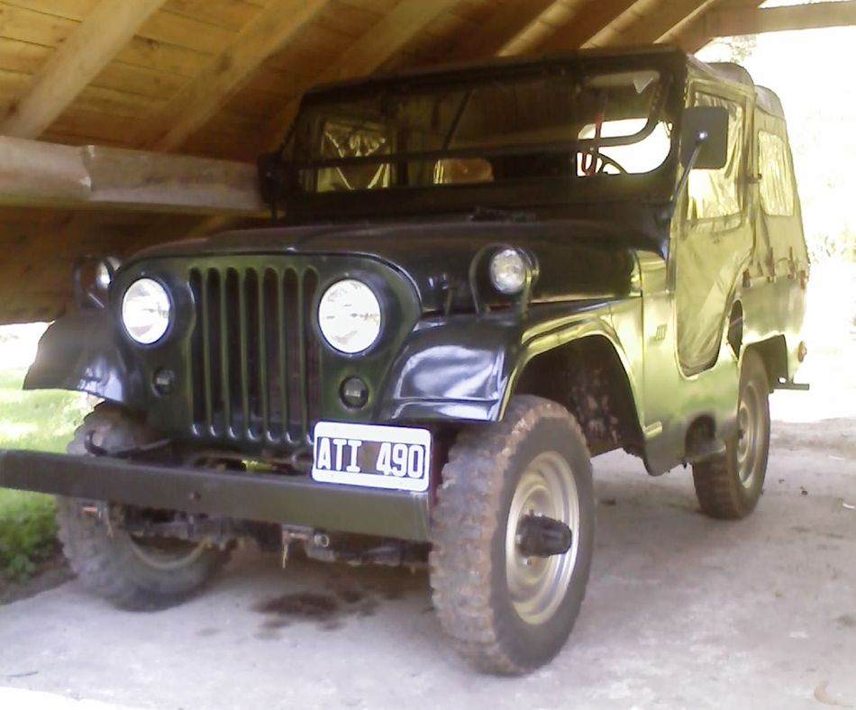

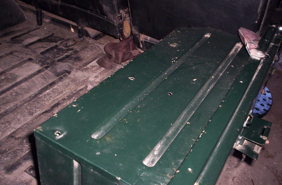

Notapor Patricia Claudia Biscay » 16 Mar 2012, 01:55
Hola!!! Parece que mi foto nº1 no está muy buena : fue un intento de sacar el asiento de atrás del acompañante y creo que lo que ven raro entre los asientos son los cinturones de seguridad que le tuve que poner para la VTV ( los apoya cabezas son de sacar y poner para no estropear los asientos ) :D
Espero no jorobar con mis malas fotos y seguimos con el tema :roll: Pato.

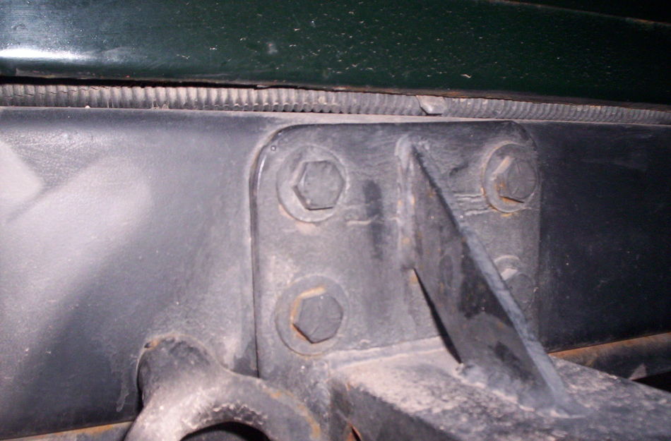

Notapor Carlos Alberto Bouza » 16 Mar 2012, 06:30
Hola a todos !! Las fotos estan muy buenas !.
La pieza que esta en el lateral derecho es para sujetar el mango de la pala y hacia adelante sobre el mismo lateral se distingue una pestaña que debe ser para colocar la punta de la misma .

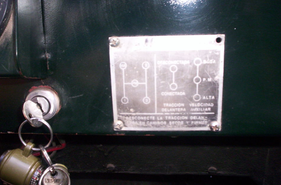

Notapor dongaston70 » 16 Mar 2012, 15:16
Como bien dice Mariano más arriba, los soportes de faros y demás, son originales. La "dataplate" o placa de instrucciones, luego se reemplazó por una calcomanía idéntica que se adhería a la parte interior de la tapa de la guantera. Lo del instrumental que sea como el del Torino, no es extraño. EL M101 del EA tenía tres instrumentos suplementarios (todos de la marca SIAP) que eran manómetro de aceite, voltímetro de 12V (estos dos primeros tomados directamente del Torino) y voltímetro de 24V.
Lo más seguro es que sea un vehículo de serie para la Armada, y no un prototipo. Hace cosa de unos doce años, Pedro Álvarez (que tiene una casa de rezagos en Arrecifes), tenía varios de estos jeep "ex-Marina" junto con algunos trailers M100, nacionales e importados, de la misma procedencia. Otras épocas....

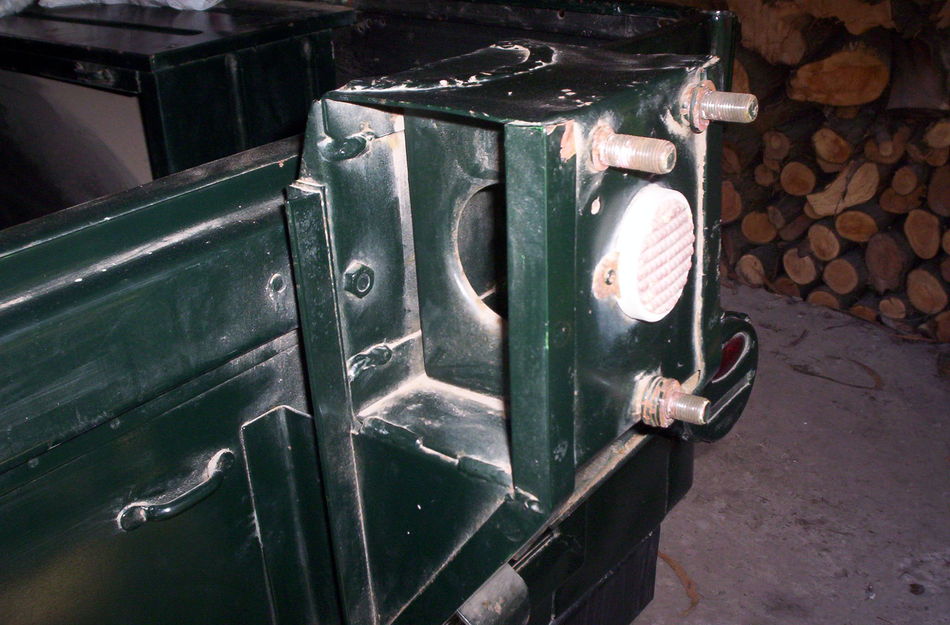

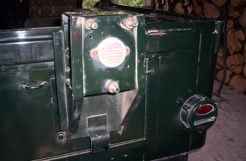

Notapor m606paz » 16 Mar 2012, 22:27
Patricia
Ya que te tenemos de fotografa, saca una foto del lateral trasero, aunque este sin pala :cry:

Notapor m606paz » 20 Mar 2012, 07:56
Jajaja, no ando descapotada todo el año! Le saco la capota en el verano, aunque en invierno, excepto por la lluvia, es casi lo mismo, no tengo calefacción y lo uso con ventanillas abiertas y recogida la parte de atrás, así es más fácil ver para manejar y estacionar. La capota está perfecta, nada deteriorada, sólo bien usada...Tiene buenas las mariposas y la estructura para armarla, con paciencia...Te mando una foto y cuando lo vuelva a armar saco una foto mejor ( ésta es mala porque es de celular ) Después ta mando las otras fotos. Saludos a todos!!!
La capota y estructura serán tambien originales de la Armada??? :roll:
Te encargamos una foto de la estructura Patricia!! :wink:
