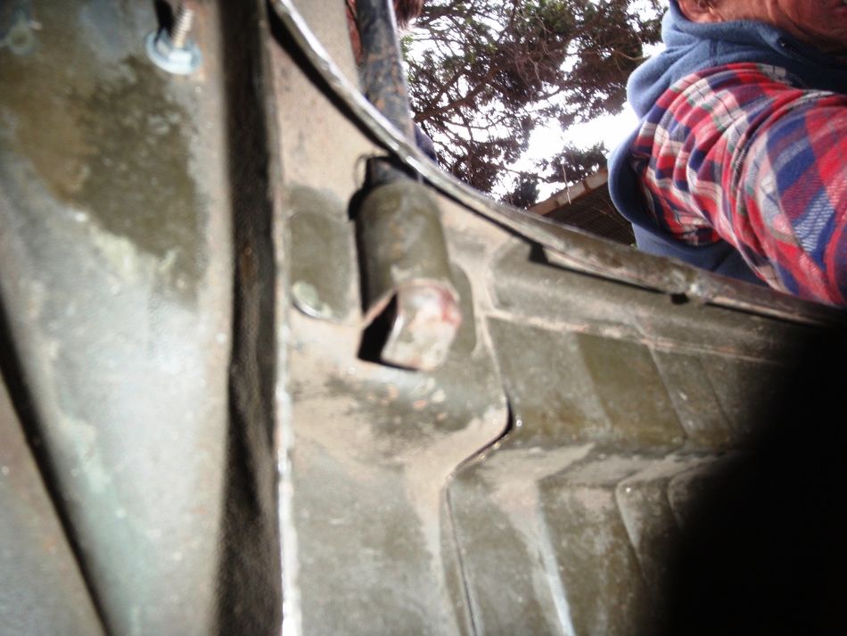

Notapor pascualmattera » 06 Sep 2013, 23:00
hoy con el amigo Gaston Loperena
instalando las puertas de la m170 de Pedro nos percatamos de que tenia unos topes para que no se caiga la puerta
cosa que los m38a1 que están dando vueltas por acá no los trae dado que ninguno vino con puertas
así que suponemos que los que les quieren poner puertas es muy importante este tope dado que si no esta
se suele desbocar la perforación inferior de la carrocería
les adjunto una foto sacada por Gaston
Última edición por m606paz el 06 Sep 2013, 23:02, editado 1 vez en total
Razón: Corregir link foto

Esta atornillado ó soldado? :roll:

Notapor ecn1960 » 07 Sep 2013, 12:11
El IKA mio tiene el mismo y esta soldado por puntos. Como, no trajeron puertas?.

Notapor pascualmattera » 07 Sep 2013, 20:22
hola
estan soldados con 4 puntos
la verdad nunca me pregunte por que no trajeron puertas ni laterales
sera por cuestiones de costo ????
lo que estuve pensando anoche que si las puertas tienen tope también tendría que tener tope
los barrales de costado donde sierran las puertas
y por suerte hoy Pedro fue al club con la m170 y vi que tiene los mismos topes en ese sector
