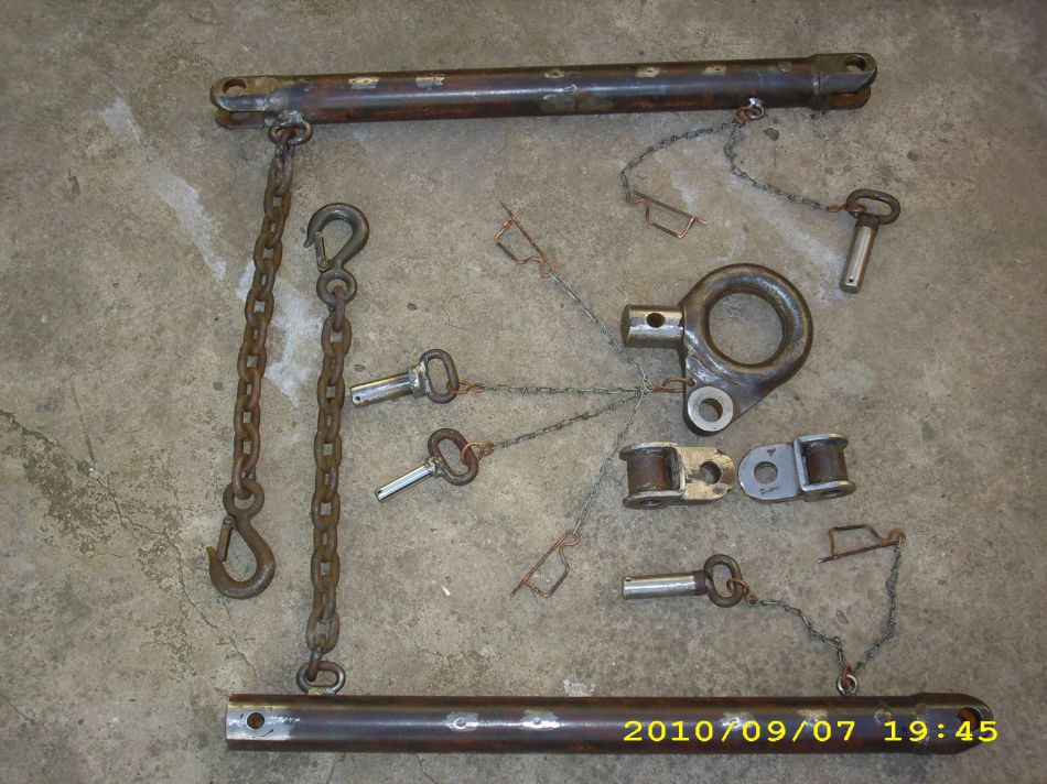

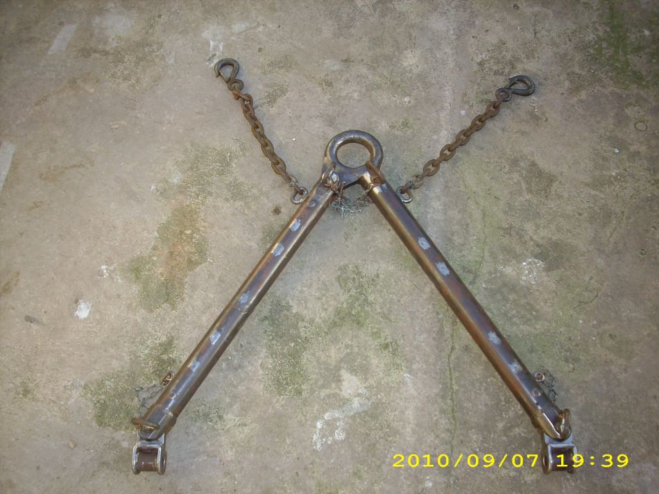

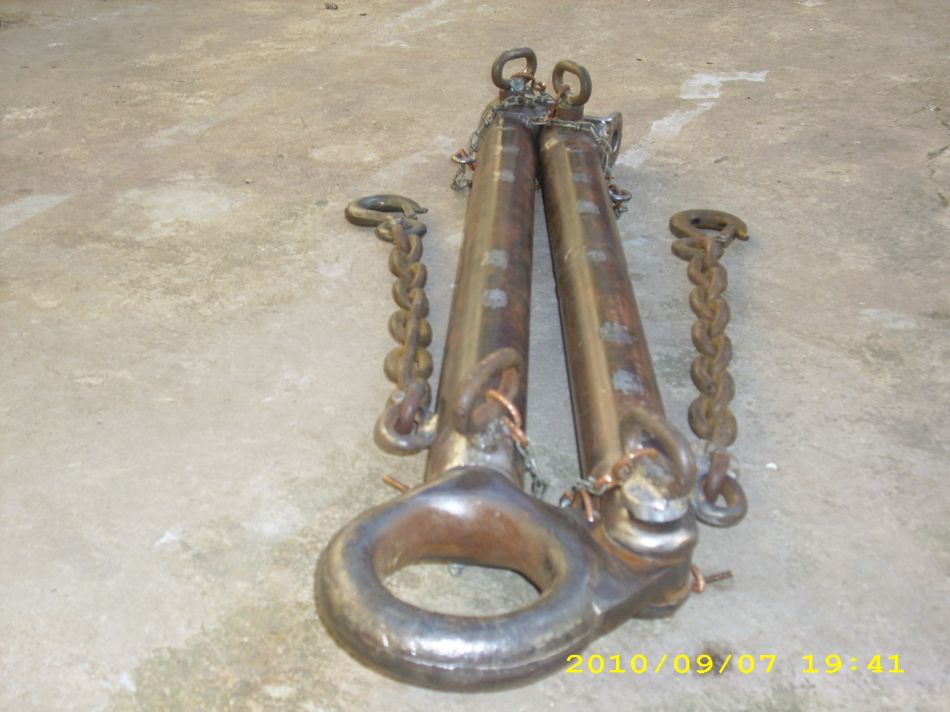

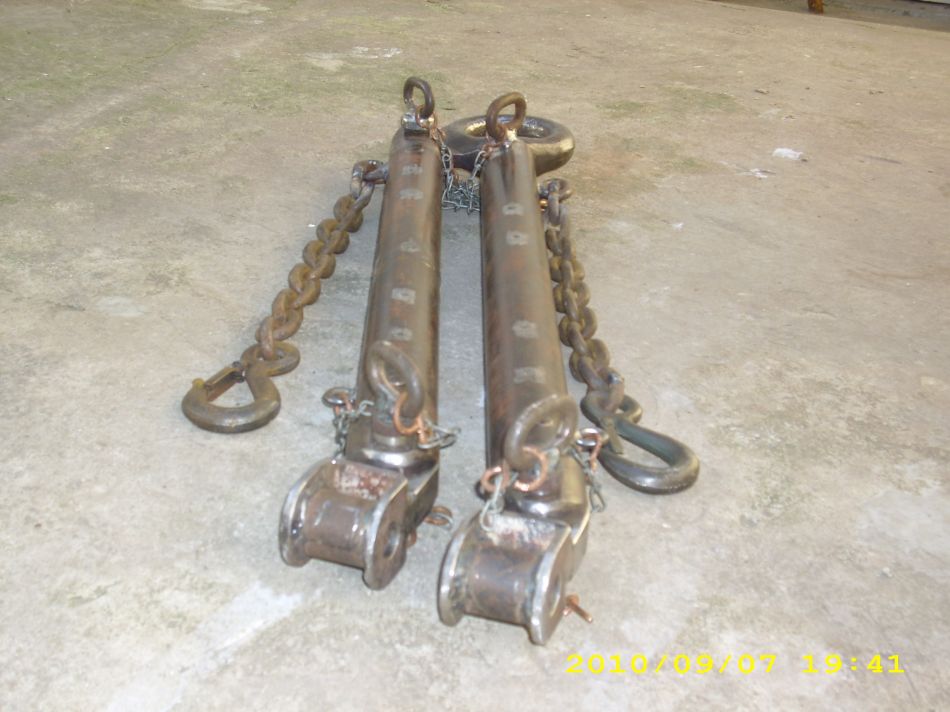

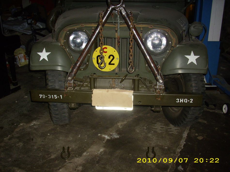

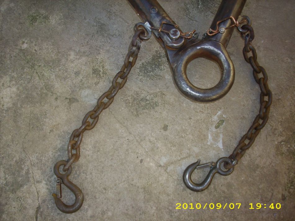

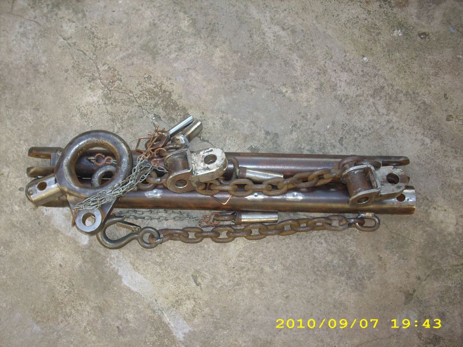

hola muchachos
practica barra de remolque para levar en la baulera debajo del asiento del acompañante del jeep
totalmente desamable y robusta
esta diseñada para m38a1 y m151a2, con una simple plaqueta adaptadora serviria para todos los jeeps

Muy buena y robusta Pascual!!
Felicitaciones por el trabajo.....pero ....entra en en el cajon debajo del asiento del pasajero? :roll:

Notapor pascualmattera » 05 Oct 2010, 12:23
hola Mariano
gracias por las fotos
esta hecha especialmente para que quepa en la baulera
comprobado al menos en mi m38a1
no probe en el m151a2
hola repelado dame tiempo y te paso algunas medidas

Notapor pascualmattera » 05 Oct 2010, 20:26
hola repelado
ok a los comentarios, carlos es tu nombre no ?
mira con respecto a los materiales aproveche restos de chatarra en las cuales algunas cosas estaban fabricadas .
ideando la sircustancia de aprovechar lo maximo lo encontrado
como veras hay cosas maquinadas y otras hechas manualmente ,
vos podras usar materiales similares y desempeñar el sistema como mas te convenga
a la brevedad te pasare las medidas pero ojo estas medidas son para que entre en la baulera del jeep
vos la podes hacer del largo que desees

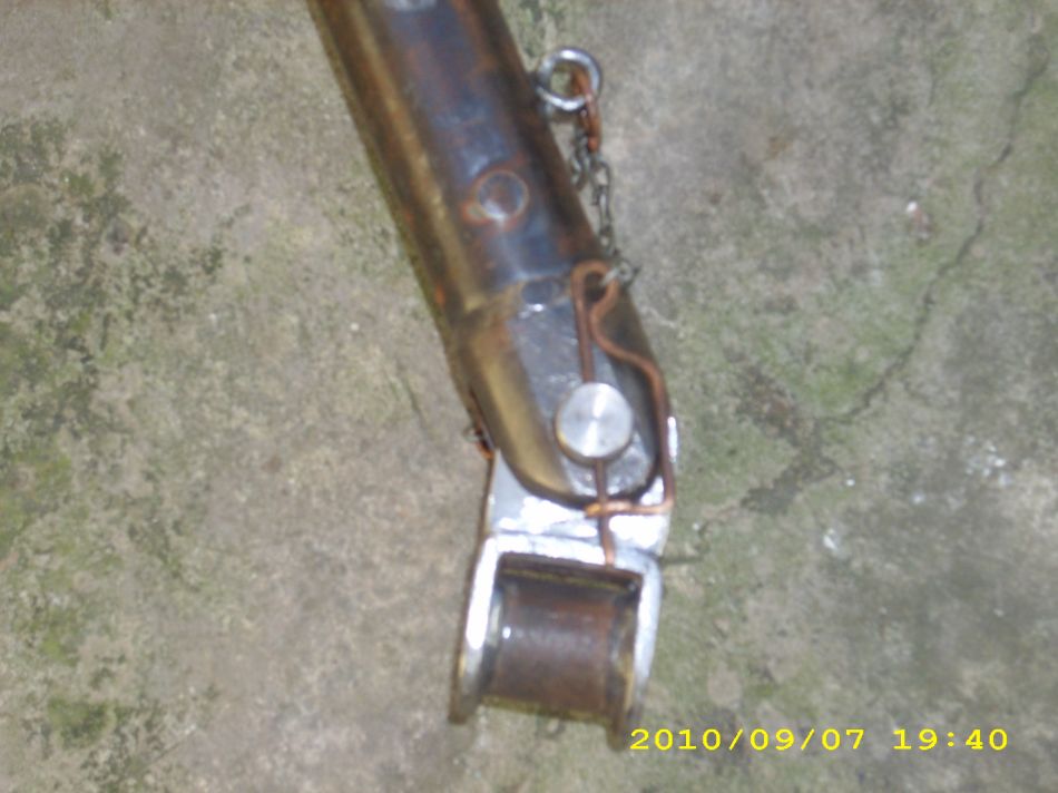

Notapor pascualmattera » 06 Oct 2010, 22:09
hola muchachos
Carlos
te voy pasando algunas medidas segui la foto
el largo de los caños es 620 mm son los dos iguales
el diametro es de 45 mm con una pared es de 5 m
lo demas lo podes deducir tanto por lo que tenes puesto en tu m38a1
y lo demas tanto como el ojal es de un motor electrico de esos grosos son los que se usan para levantarlos de un diametro de 130 mm al que le agregue un triangulo para
hacer la bisagra
creo que se entiende no
mariano ok a tus comentarios estube analizando la barra antes de hacer esta
te comento que no es dificil lo unico complicado de hacer seria la parte que se amolda a toda clase de vehiculos
pero me dije solo quiero una para el m38a1 y el m151a2 pero te dire que con una simple placa adaptadora tambien se puede adaptar a cualquier vehiculo
ademas para mi gusto no me iria eso de que se vea tanto adelante como en la parte trasera
en fin otra cosa aun no la probe funcionara je je
Notapor repelado » 07 Oct 2010, 08:59
Gracias Pascual, se entiende perfectamente, le pusistes un caño groso, me parece bien por que el soldado es pesadito y la barra se lo banca cuando frenas.
Voy a probar cuando la tenga como lo siente el polito cuando lo arrastre, con la 46 lo llevo como un juguete, para parar es otra historia.

Notapor ludwick » 21 Ago 2015, 12:20
Hola Pascual, te hago dos preguntas sobre tu creacion. De donde sacaste el ojal grande (es lo que mas me esta costando crear) y la otra es si pensaste en los puntales de construccion como opcion para hacer las barras? Porque son extensibles y en general de alrededor de 48 mm y van de 1,7 a 2,3mts o mas pero creo que ese largo es suficiente.
ludwick
Mensajes: 42
Registrado: 08 Ago 2013, 10:21
Gracias recibidas: 2
Re: Barra de remolque para m38a1 y otros jeeps
Notapor pascualmattera » 21 Ago 2015, 12:41
hola Ludwick
el ojal es un cancamo o como se llame , esos que llevan los motores electricos
muy grandes para levantarlos
al cual se modifico para la ocacion
se puede hacer de muchas formas
una es cortar con pantografo luego tornear el interior y amolar el exterior con una mola grande
la otra tambies cortat con pantografo una brida y tornear de afuera y adentro hacer un corte sacando
una porcion del eje que queres poner y soldar
la otra pregunta no la entendi
