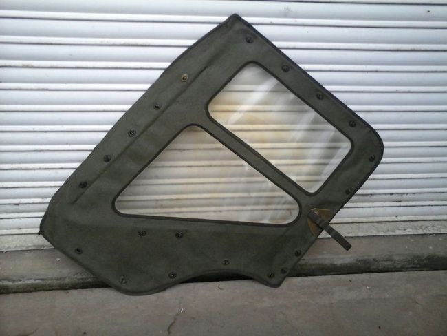

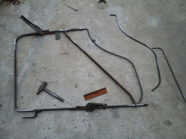

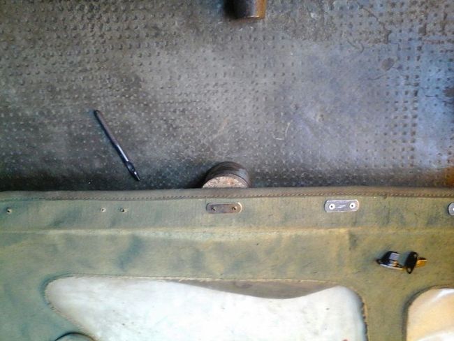

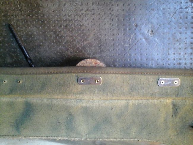

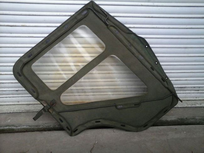

en este link quiero mostrarles la construcción de mis puertas, tuve la suerte de que me prestaran un armazón de puerta de M170
la cual este jeep si vino con puertas dado que las trae de fabrica
del lado conductor que es igual en formato del M38A1 asi que copie los armazones que son plegables y la lona de desmonta de los mismos para ser guardados sobre el guardabarros derecho con dos strap o cinta de sujeción

Hola Pascual, que bueno estan quedando, yo tengo las puertas originales, y veo diferencias con las manijas, esas que tiene las fotos que pasaste parecen de los jeep civiles, pero puedo estar equivocado y son de distintos fabricantes, al igual que los broches en las que tengo tienen el sistema que van remachados con un remache central.

Las manijas de la puerta izquierda es original ! El armazon es de una m170 !
La derecha es repro
Hay muchas configuraciones
Tambien tema broches mi capota es original y trae esos broches
Tambien aparte de los que mencionas hay broches con dos lenguetas y se doblan previo una chapita para asegurar la lona
Saludos pascual

el armazón de tus puertas son plegables ?
están hechos con barrilla redonda o de planchuelas ?
en USA hay muchas variantes
amigos del foro an traído de USA plegables de planchuelas
Re: puertas M38A1
Notapor Alfredo » 10 Jun 2015, 14:36
hola Pascual las que tengo son de hierro liso redondo.
