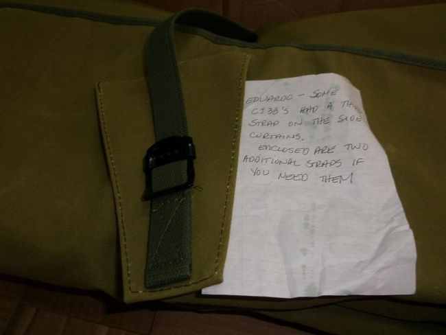

Este es uno de los laterales, viene con solo dos straps de fijación y envían un tercero para ser agregado si el vehículo tiene los 3 footman loop
Así los envían los straps adicionales, este ya es un punto en el cual de ser necesario colocarlos (y el M606 tiene 3 footman loops), habrá que buscar localmente quien haga bien el trabajo y tenga por lo menos hilos del mismo color para que no quede desprolijo

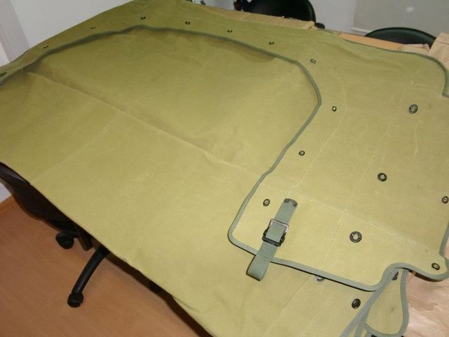

Y esta es una de las puertas… aquí empiezan algunas de las cosas que hice mal a pesar que la puerta está linda, primero tiene la terminación del side rope tracks recta, en la misma línea que el parabrisas y si vemos en el M606 hay un ángulo entre la fijación al marco y body rope tracks con lo cual no sé cómo quedara o si necesitara modificación. :shock: :shock:
Otra de las cosas distintas, es que cuando solicite la cotización, me preguntaron si quería realizar las costuras que fijan la puerta al marco localmente, frente a las dificultades que podría enfrentar en estas latitudes dije no y la enviaron con los broches para fijarla al marco como en el M38 y también debo haberle contestado algo que no se entendió al “gringo” pues la ventana no es la del CJ3B, en mis correos mencione varias veces M606 y quizás no lo registran!!!... bueno quizás con tiempo habrá que traer nuevas puertas :oops: :cry:

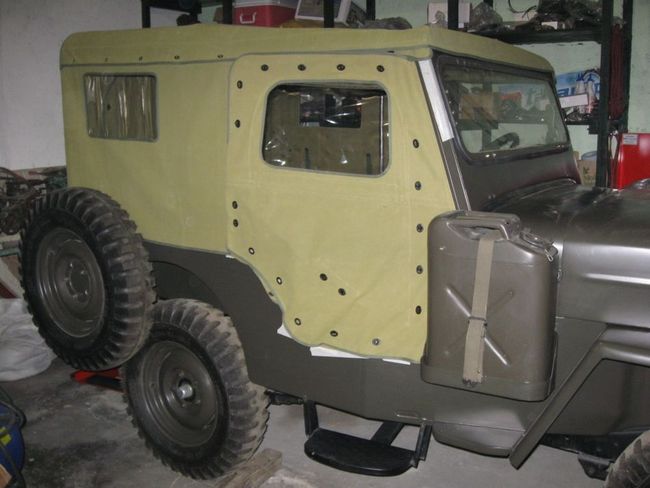

Como llego y en el estado que estaba el skeleton la pude instalar en muy poco tiempo y casi sin esfuerzo. Luego de enhebrarla en el marco del parabrisas (quedo justo)
Se la “volcó” sobre el skeleton, que aún no tenía las varillas traseras (rear rail side rod) ajustadas en largo y colocadas. Quedo muy bien y se ajustó sin problemas al skeleton
Colocar los laterales fue solo un trámite, todo coincidió exceptuando una corrección de medida que tengo que realizar

Acá y como les había comentado en el post anterior la capota trajo solo 2 straps instalados y el tercero “sin montar” para colocarlo de ser necesario y si el body tuviera el 3er footman loop, lo tengo pero no estoy seguro de poder encontrar alguien por estos lares que haga un trabajo bueno con la costura…. Las capotas de ustedes tienen los 3 straps colocados?
La sección posterior se coloca con un poco más de complicaciones pues manteniendo el portón cerrado se complica poner y cerrar los broches. Todos los straps coincidieron perfectamente con los footman loop.
Como era de esperar y por lo compartido en el post del skeleton, los marcos de las puertas no se ajustan a lo recibido, más allá que las puertas sean del estilo del M38, el marco tiene deformaciones que necesitaran ser corregidas para poder montar la lona
Como les comente, la lona de las puertas no conserva el “angulo” entre la guía del marco del parabrisas y la “colisa” del body, pueden observar que inclusive parece que o sobra lona o falta “colisas” en la parte inferior… podrán por favor ayudarme con alguna medida o foto de este sector?

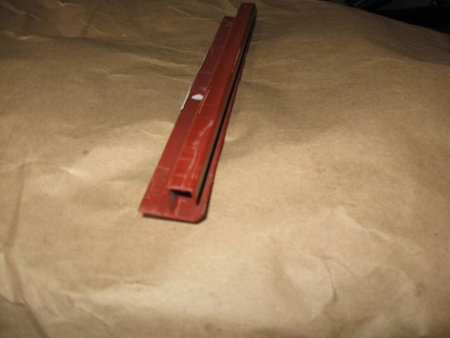

Las colisas que me envió Beachwood a mi pedido de CJ3B fueron estas que tienen 9 pulgadas de largo y sus agujeros de fijación no se corresponden con los del body… podrían ayudarme con el largo y lugar de fijación de las que corresponden al M606?
Las puertas llegaron con ventanas con cierre para su apertura…. Podre pagar el peaje sin tener que abrir la puerta!!!! :lol:
Bueno así va quedando completo…. Ahora hay que trabajar en los marcos y otros detalles, desarmar y pintar el skeleton

Notapor m606paz » 20 Sep 2015, 09:28
Hola Eduardo!
Calzo perfecto! :D
Yo, adaptaria el skeleton a la capota. Idem el armazon de las puertas.
La puerta con ventanilla es practica, yo no la tengo y tengo que estar abriendo la puerta en cada peaje!
De todas maneras, el jeep se usa sin capota!
Desde que se la saque despues de la VTV , no se la quise poner más! :D
