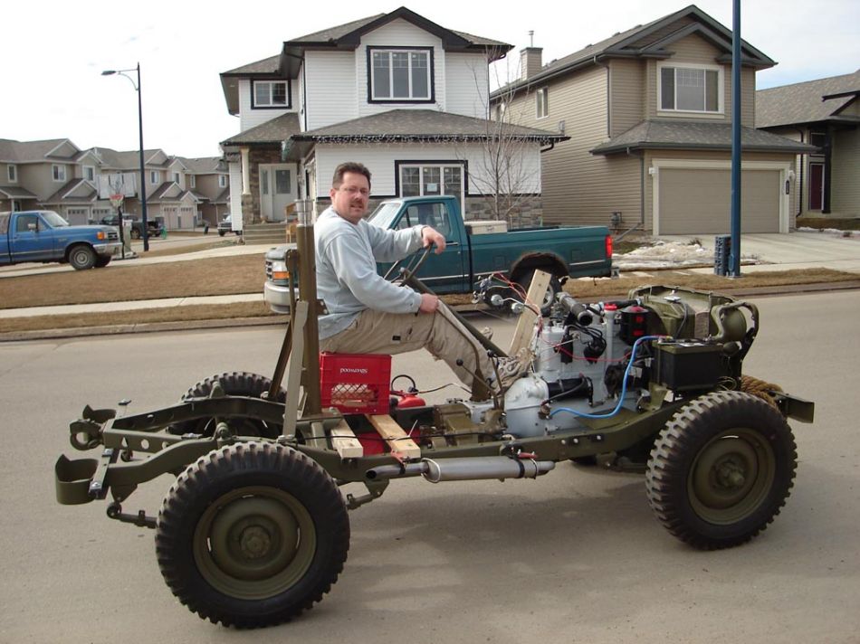

Notapor tito canale » 09 Feb 2011, 17:16
Ahí va el gordo sobre el cajoncito...
Tito Canale
Socio n° 132

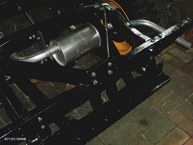

Notapor m606paz » 09 Feb 2011, 17:32
Gracias Tito! :wink:
Ya tenes varios ejemplos Eduardo!! :lol:
Aca te dejo una foto de un silenciador que parece copia del original ó de los que te venden en USA
