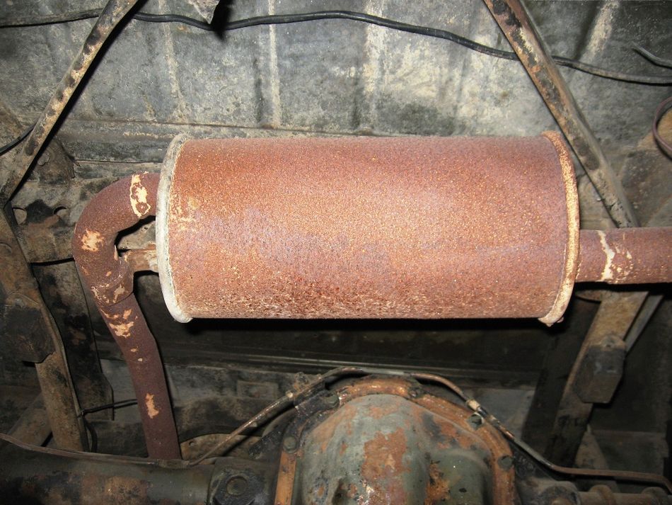

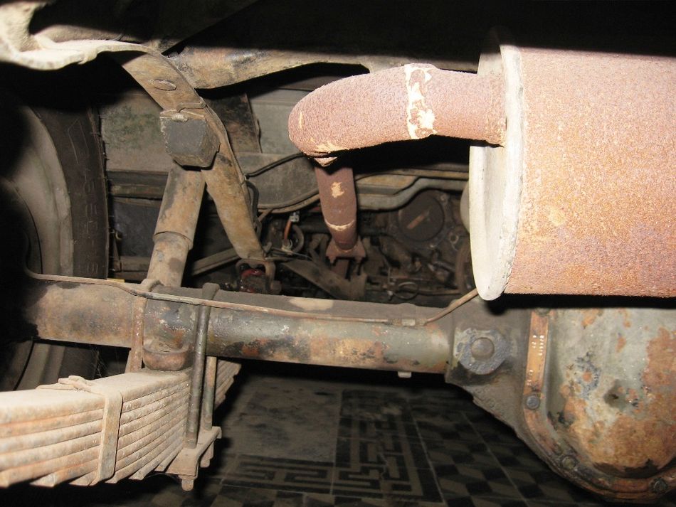

El caño de escape luego de la curva del multiple pasa sobre el puente de caja.
Estas fotografias son de un M606 bastante original. Pareceria que el escape y el silenciador hacer el recorrido que se ve en el diagrama del manual de partes.
Es interesante destacar que el caño de escape y el silenciador no deberian estobar la colocacion de una toma de fuerza trasera. Al menos esa es la idea en todos los jeeps civiles.

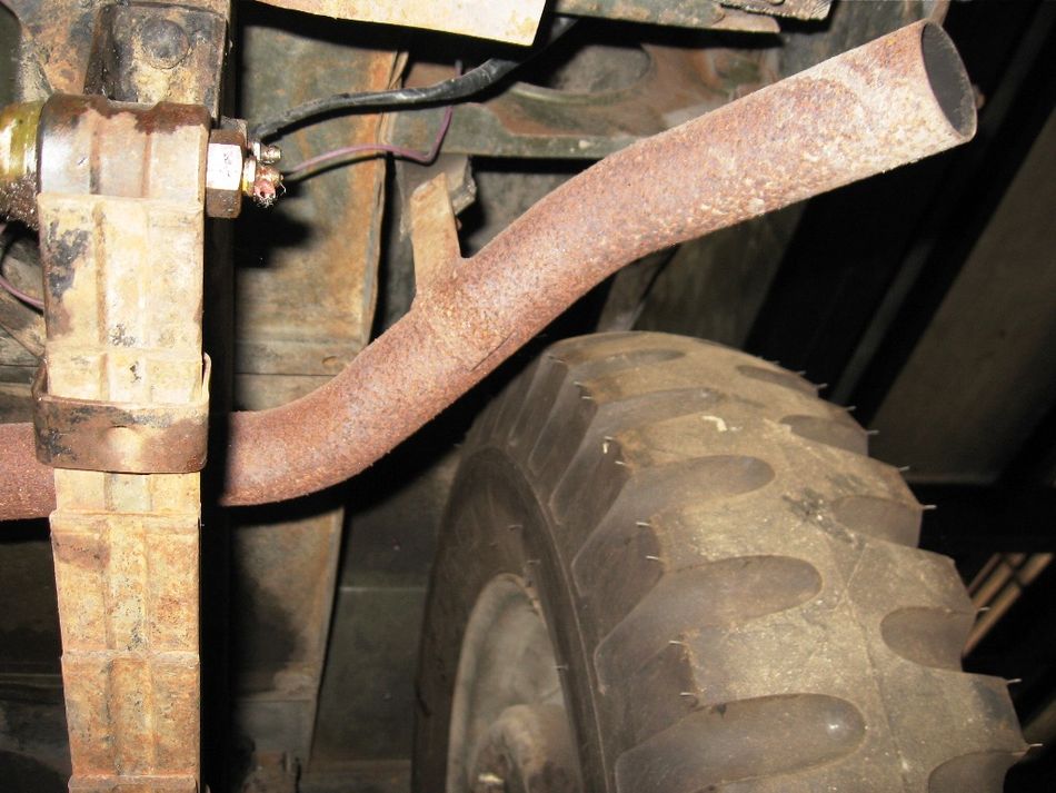

Y asi es el caño a la salida del silenciador

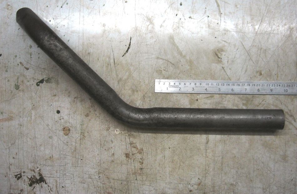

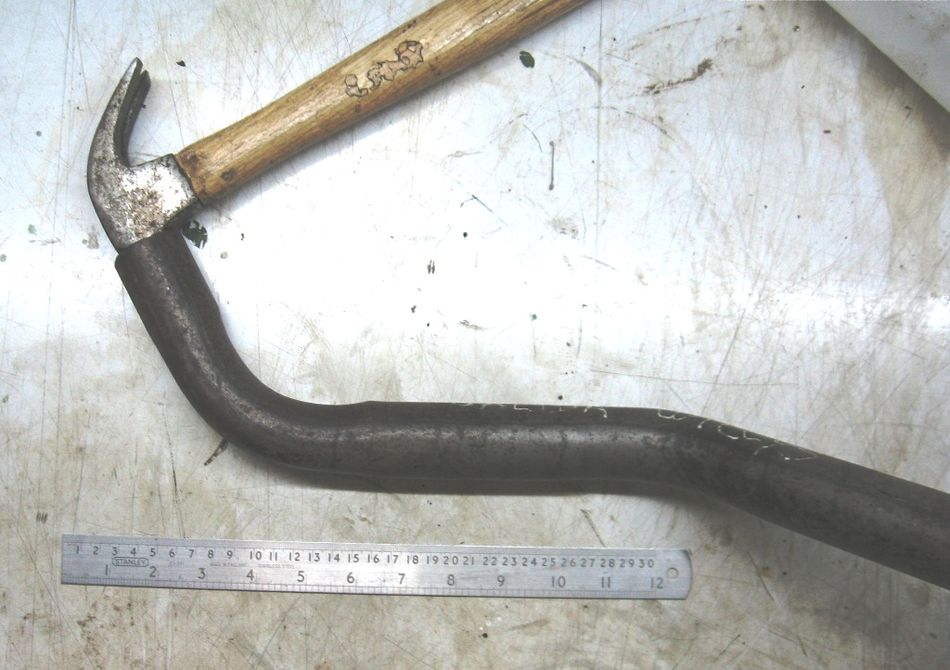

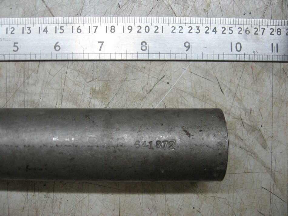

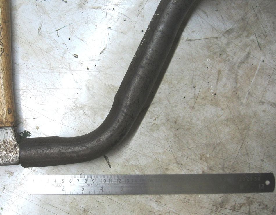

Para tu suerte Eduardo, un socio de la AACVM trajo el caño de salida NOS de USA y tiene un Silenciador Original y NOS que le compro a Matt en Ebay.
Aqui las fotos del caño de salida
Numero de pieza!! :shock:
Existe la posibilidad de hacer copiar este caño original , antes que lo coloque en el jeep.
En la semana subo fotos del silenciador y sus medidas :wink:

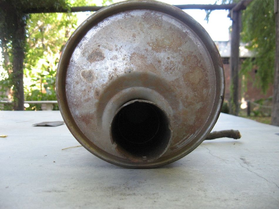

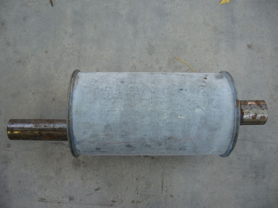

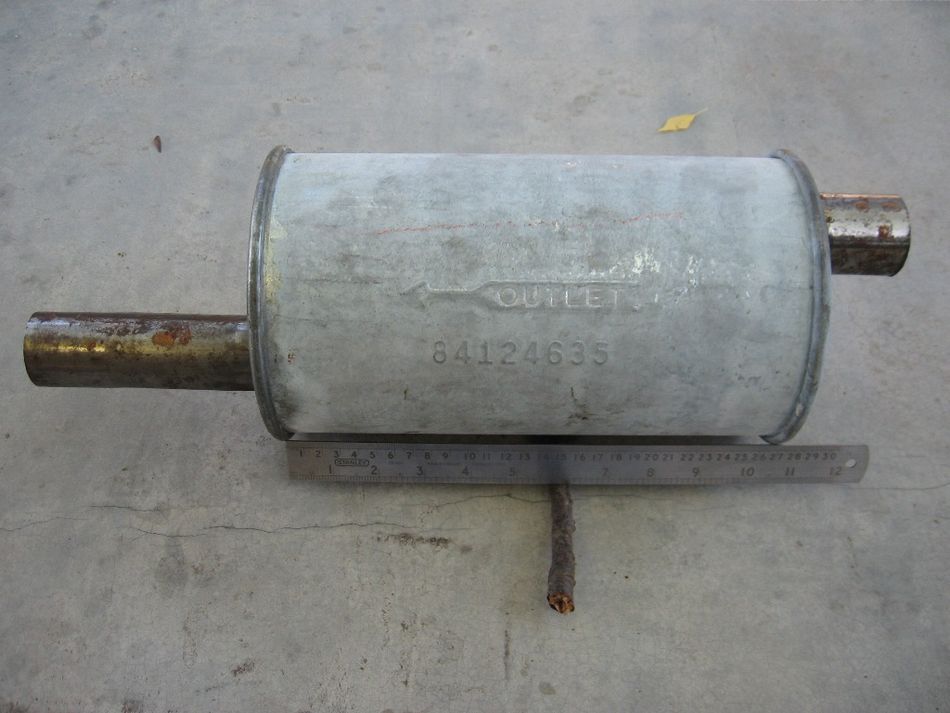

Aqui van las fotos del silenciador IKA, las medidas del mismo son: diametro: 160 mm; largo: 290 mm.
Notapor m606paz » 13 Feb 2011, 21:19
Gracias Enrique!!
La entrada y la salida tiene los centros desplazados,no?? :roll:
Se ve claramente en tu chasis dos agujeros en el travesaño donde va el soporte para el agarre anterior al silenciador.
No se observa el agujero para el agarre posterior al silenciador.
Y el del caño de salida va a un agujero del soporte de porta rueda, que esta en la carroceria.
Notapor ecn1960 » 13 Feb 2011, 21:51
Si Mariano, estan desplazadas. El caño con la abrazadera es el tubo motor y el otro es la colita.

La curva que sale del múltiple fue adquirida como “replica” a Alejandro y evidentemente debo cambiar algo pues mas allá de que costo bastante ubicar los tacos del motor (pueden que sean algo mayores o estén nuevos), no creo que el motor y transmisión “puedan” desplazarse para tener esta situación.
Acá se ve donde termina la “curva” y su recorrido queda en contacto con el tensor que va desde el travesaño al cubrevolante
El otro lugar complicado esta cuando la barra de dirección (desde la caja hasta el brazo) realiza el movimiento de las ruedas y en su máximo recorrido (ángulo 90°) la curva queda a escasos milímetros del brazo…..

Tal vez el caño de escape de la salida del multiple que te vendio Alejandro tiene un desvio que vas a tener que corregir.
Aca te dejo una foto del caño de escape de un CJ3A , hasta que pueda acercarme a los m606 para sacarte la foto que necesitas. No creo que varie la posicion en el CJ3B.
Te cuento que el caño de escape de mi M606 pasa muy cerquita del eje del pedal de Freno.
Pasaba tan cerca, que a veces sentia un ruido que tocaba algo en el chasis, hasta que lo descubri.
Esa podria ser una referencia de por donde debe pasar el caño.
Pero la pregunta es si el caño de escape de mi jeep es original... :roll:

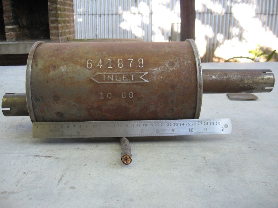

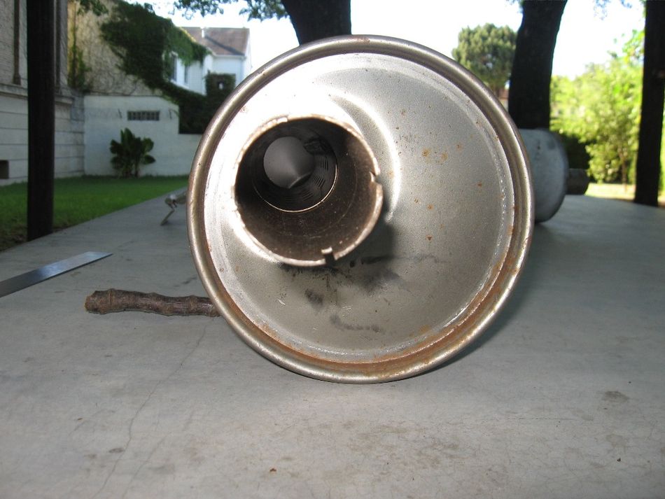

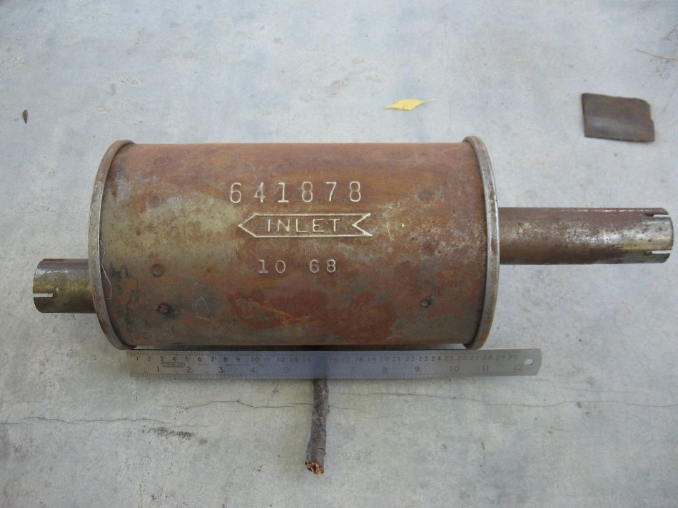

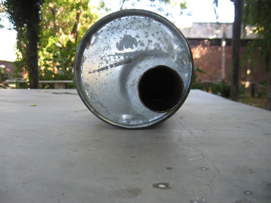

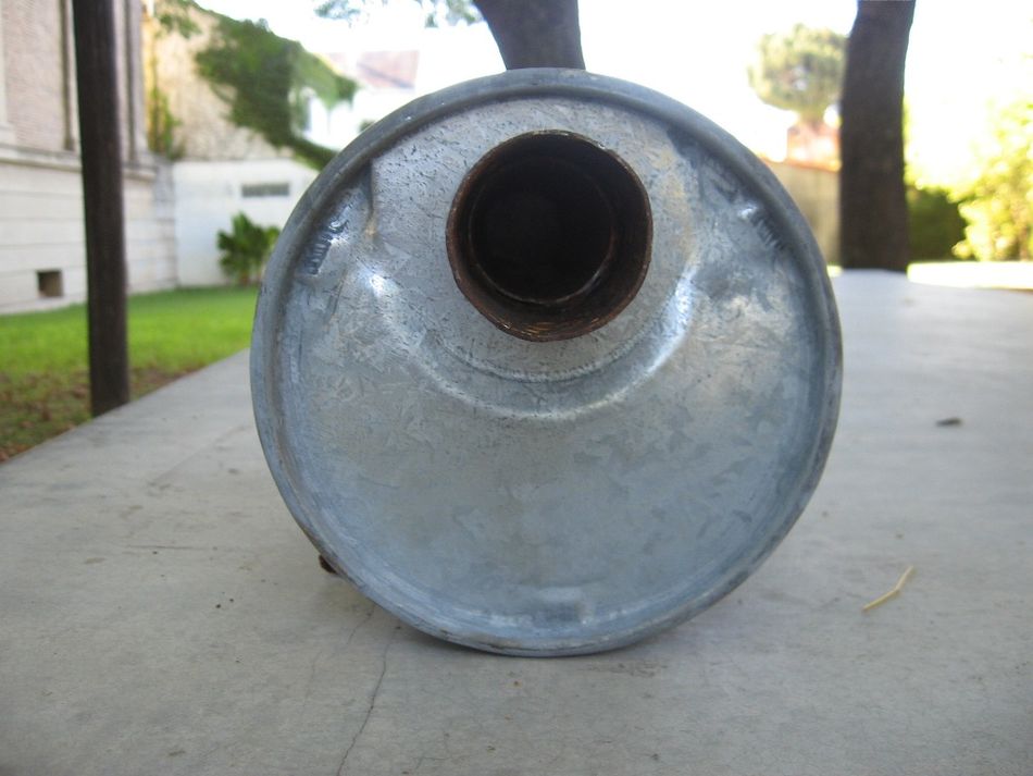

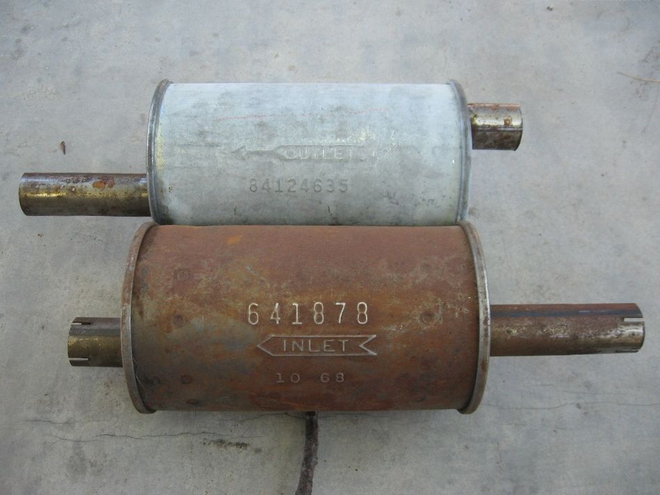

Notapor m606paz » 17 Feb 2011, 23:16
Muchachos
Aqui tienen las fotos y las medidas de un silenciador original NOS.
Tiene estampado el numero de pieza y la fecha , Octubre 1968! :shock:
Tiene un largo de 10,5 pulgadas y 6 pulgadas de diametro.
Esta es la foto de la salida
Y esta la foto del caño de entrada
Ambos tubos no estan en el mismo centro, creo que se nota la diferencia de grados y posicion en ambas fotos,no?
Este es un silenciador repro actual, que venden en Ebay
Es 1/2 pulgada más largo.
El desplazamiento de los tubos es igual que el NOS
Y aqui ambos juntos
Un agradecimiento especial a Gustavo, que me facilito los silenciadores, para poder sacarle fotos y compartirlo en el foro.! :wink:
