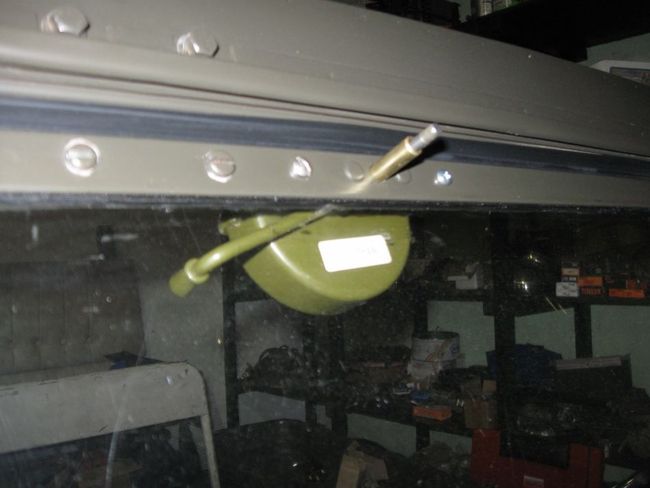

Siguiendo con el tema de los Trico, presente los que tengo de M151/M151A para confirmar que los soportes coincidían, y claro está que si se fija correctamente sin embargo y como se aprecia en la foto el buje / soporte del eje es más largo y debe ser modificado al igual que el eje.
Me faltaría conocer como son los brazos del limpiaparabrisas pues dos que tengo tienen un sistema de fijación que abrazaría el eje del motor y con un tornillo se aprieta sobre este…hoy subiré una fotos, adicionalmente su brazo se regula en “largo” como para obtener el mejor barrido.

Re: Trico Vacuum Motor en M606
Notapor Eduardo03 » 25 Sep 2015, 15:49
Estimados,
Comparto los spares que llegaron hoy de USA y que permitirán avanzar un poco más durante el fin de semana.
Como aun no tengo los motores trico que corresponden al M606, adaptare los que adquirí hace tiempo y que corresponden al M151 (gracias Pascual.!!) si es que no puedo hacer funcionar correctamente los últimos adquiridos y que están con faltantes (perilla accionadora, manija de accionamiento manual, etc.)
Llego la válvula NOS… y usare los del M151 sin mayores modificaciones que el largo de su eje y el buje, se ajusta perfecto al marco del parabrisas (hasta tanto se encuentren los del M606).
También otro par de escobillas… iguales a las que tengo pero estas son verdes
Ahora bien, necesito de vuestra ayuda para entender porque estos motores tienen, a diferencia de los que van en el M606, dos puntos de conexión para vacío?... puedo solo conectarlos al superior en la tapa? El del lateral trasero de la máquina que función cumple?
Un abrazo y gracias anticipadamente
