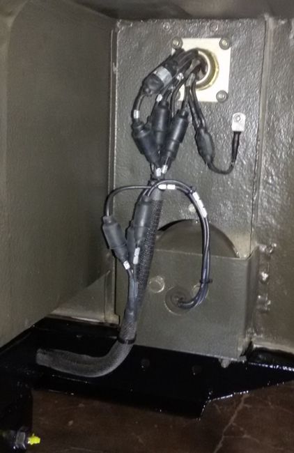

Luego de complicaciones generales socio / políticas que se han presentado e impidieron avances este finde terminamos la instalación del farol izquierdo y del tráiler coupling receptacle.
Comparto una foto de como quedo terminado

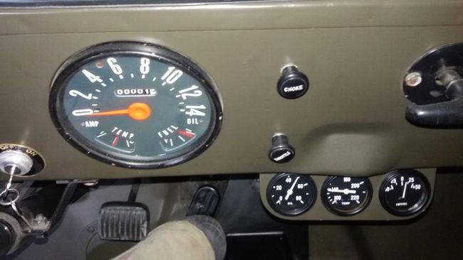

Luego de analizar que estaba ocurriendo y repasar charlas con mi viejo, que lamentablemente ya no está para preguntarle (y es seguro que tenía la respuesta)… desarme la instalación de USA desde el regulador de voltaje al tablero llevando un cable para el amperímetro.
Encinte todo nuevamente y monte en su lugar. La conexión en el amperímetro quedo entonces realizada de manera que en el terminal negativo entra el cable que viene del terminal BAT del regulador de voltaje y la alimentación completa de la instalación eléctrica del vehículo y del terminal positivo del amperímetro sale el cable original que va al terminal del automático del motor de arranque donde también está conectado el cable de la batería, de esta forma cierra el circuito de carga y consumo.
En esta foto vemos como quedo cargando la dinamo, registrando temperatura y presión de aceite.

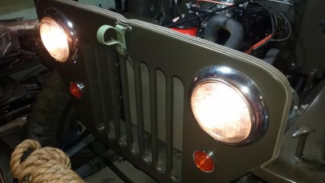

Las luces de giro comenzaron a funcionar con el motor en marcha con tan solo reemplazar el destellador electrónico que si funcionaba perfectamente con el motor parado por uno convencional (bimetálico) …. Ahora con tiempo sera el momento de analizar y realizar algunas pruebas más para conocer cuál puede ser la interferencia.
Acá luces de posición delanteras prendidas
Bajas encendidas
Giro de ambos lados (todo con motor en marcha
Posición traseras
Y giro trasero izquierdo, siempre con motor en marcha.

Que buen dato, de hecho voy a tener que buscar más info sobre la carga, como puedes apreciar en la foto que subí, con tan solo elevar el régimen del motor un poco alcanza los 20 – 24 amp y si aceleras más llega a 45 amp.
Cuando queda regulando, y entiendo que así debe ser por la dinamo enciende la luz de carga del cluster de instrumentos.
Alguno tiene indicación certera de cuanto cargan sus dinamos en marcha normal?
Un abrazo y gracias nuevamente

Bueno, sobre esto te puedo hablar un rato largo, pero tenes muchos frentes abiertos y batallas cortas, asi que tratare de ser breve, el dinamo tiene regulador de tres cuerpos, una bobina es el disyuntor porque en ralenti se vuelve un punto negativo y con esta bobina impide la descarga de la bateria, ademas tenes una bobina para controlar la exitacion del campo y otra para la corriente, a diferencia del alternador podes regular los dos valores, pero mejor no descalibrarlo si es nuevo, fijate que la tension no te supere los 14 volts y con eso estaria, los amperimetros chicos tienen escalas poco confiables, si la tension esta dentro de estos valores, 13.5/14 dejalo que esta bien, fijate cada tanto si la bateria no consume agua o si las placas no se ponen muy claras señales de mucha o poca carga, pero con el tester lo controlas mejor, cualquier duda chifle

Gracias Carlos... aun faltaron hacer estas pruebas de voltaje en la batería y corroborar con el tester en serie cuanto desvió tengo con el amperímetro del tablero… quizás como bien dices esos 45 amp. No son tales en la batería.
Otro punto a tener en cuenta sera también saber que tan buena esta la batería, puede ser que esté tomando más carga por estar deteriorada con los años no?

Como te dije antes es dificil confiar en ese tipo de instrumentos, y no creo que la bateria consuma mas por ser antigua, la carga depende de la diferencia de potencial de la tension de bat y la generada, cuanto mas cerca esten los valores de tension menor sera la corriente que circule, por eso fijate la tension de carga por las dudas que este muy alta y la termine secando. El instrumento deberia estar intercalado entre la salida del regulador y la bateria para tener una lectura pura de la carga, incluso yo coloque un fusible aereo de los modernos en ese lugar tambien con un fusible de 40 amp. para poder tomar la carga directa cuando quiero controlar y para proteger el circuito de un posible problema en el regulador y que no me descargue la bat., pero todo eso es secundario, todo esto generalmente funciona bien.
