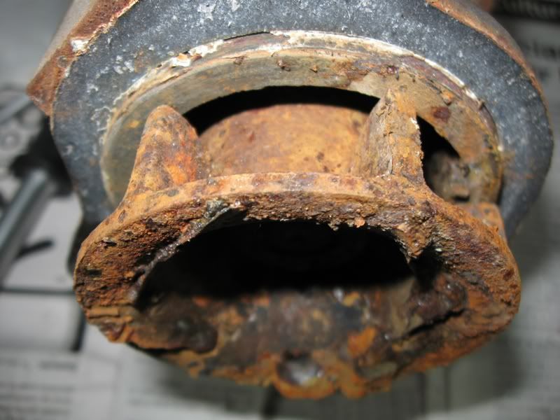

Continuamos el desarme con la bomba de agua, la cual puede apreciarse completa, pero con corrosión generalizada.
Su alojamiento y el interior del block esta en las mismas condiciones (o peor)

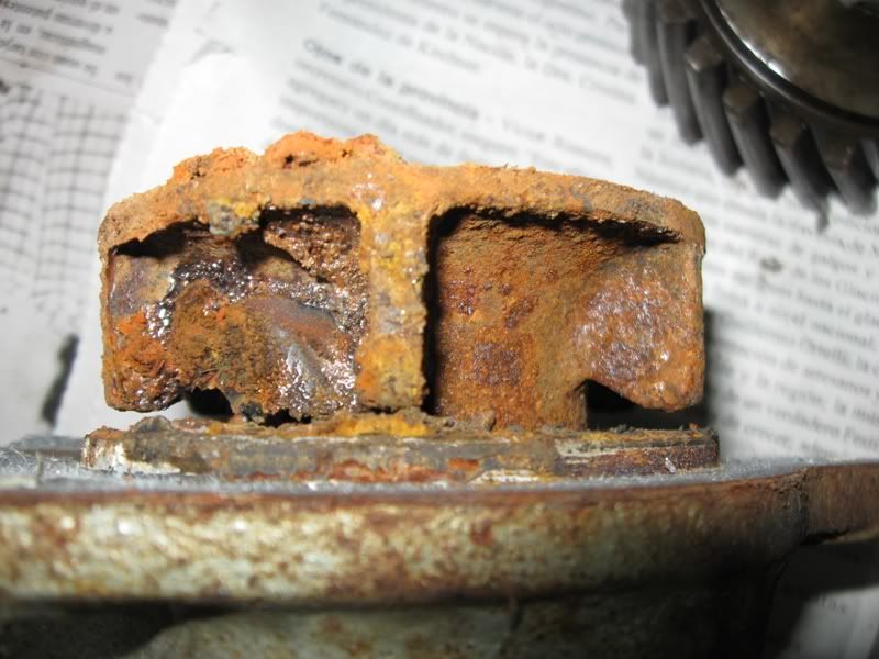

Aquí podemos observar el impulsor, evidentemente necesita de trabajo para ver que hay debajo, reemplazar sellos y verificar el estado del eje y componentes… luego de limpiar en profundidad veremos que se salva
