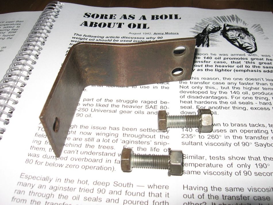

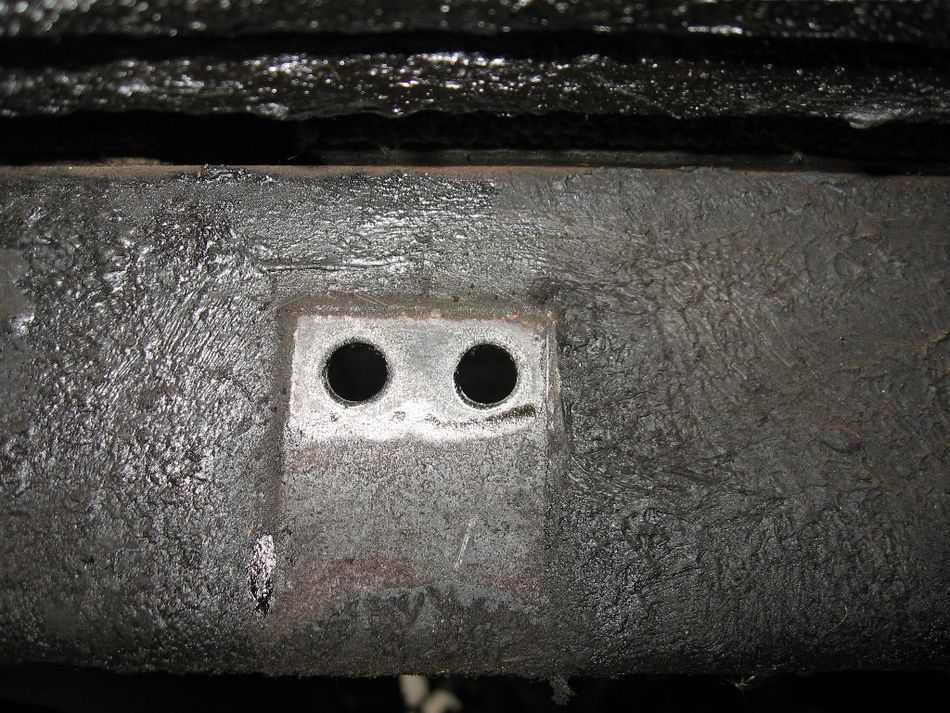

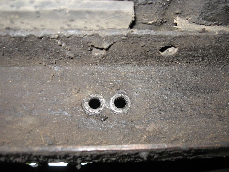

Aqui tenes fotos el soporte de silenciador que saque de mi chasis

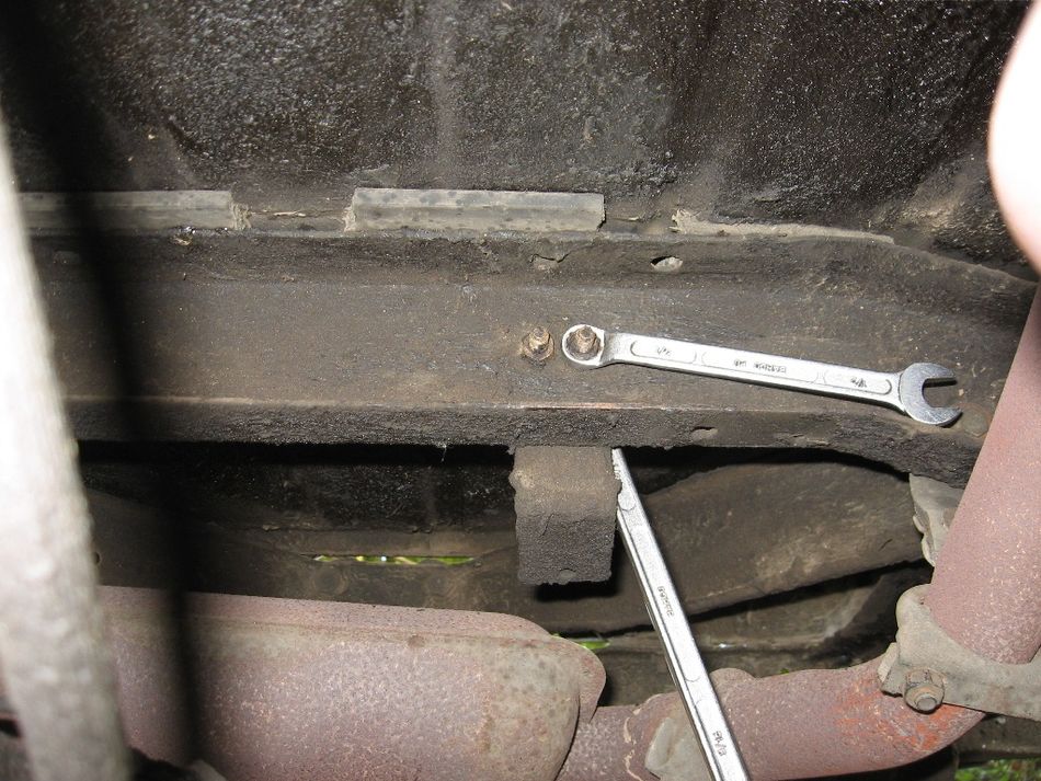

Los dos agujeros en el travesaño del chasis, identicos a los encontrados en otros chasis.

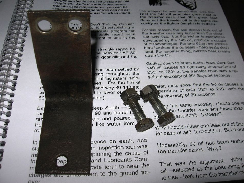

No hay restos de pintura debajo del soporte, tal vez no esta pintado ya que se colocaria antes de pintar el chasis en el ensamblaje en fabrica.

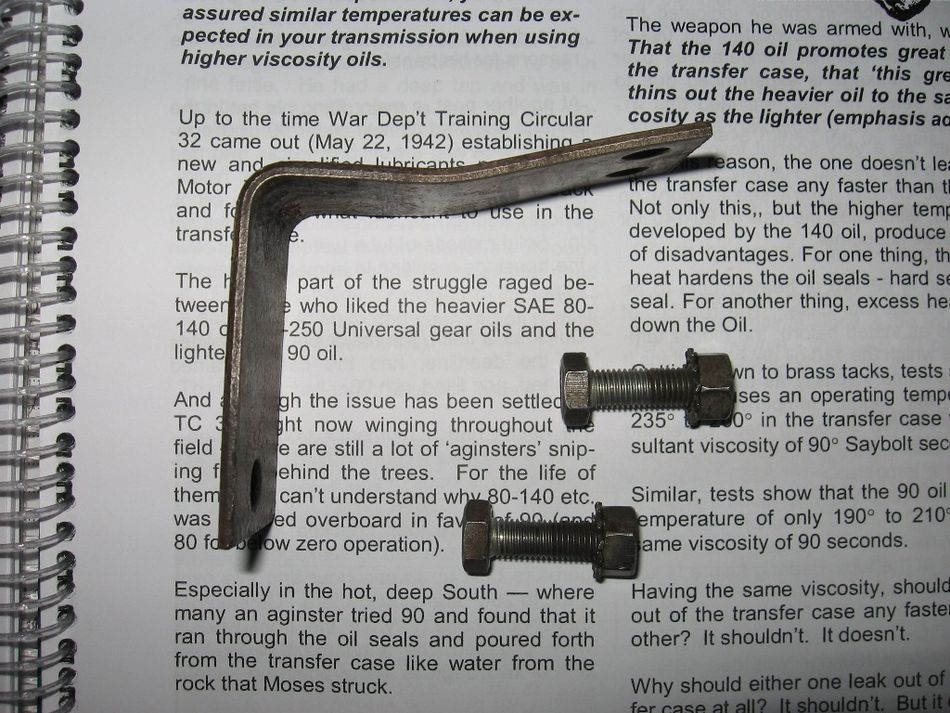

Aqui esta el soporte, limpio, ya que el chasis esta pintado con un protec

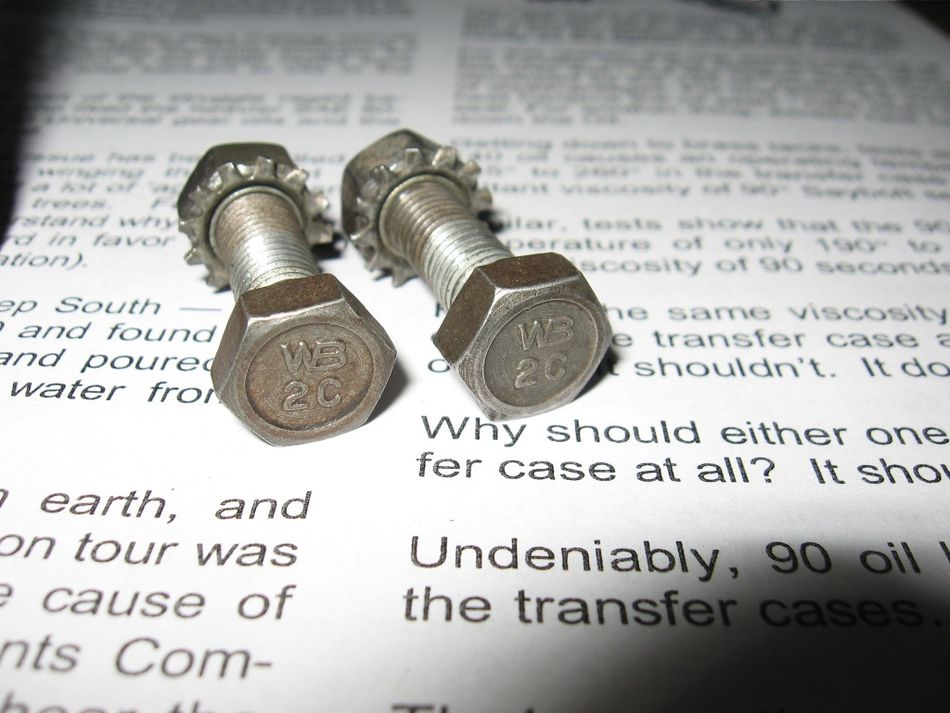

La tornilleria pareceria original, paso fino y tuerca con arandela estrella
La planchuela tiene un largo de 5 1/2 pulgadas x un ancho de 1 1/2 pulgadas.
Los tornillos son de 5/16 y 1 pulgada de largo.
El diametro de los agujeros rondaria entre los 8 y 8,25 mm
El plegado a 90° de esta planchuela se encuentra a 2 1/2 pulgadas comenzando del extremo que tiene un solo agujero.

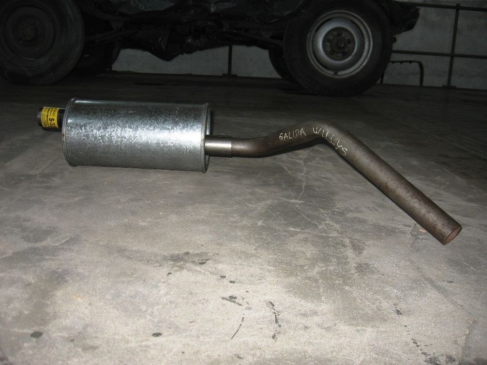

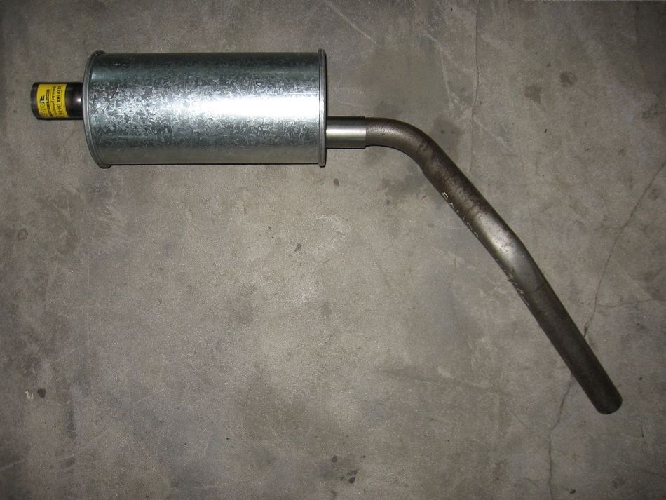

Aproveche y presente la cola del caño de escape al silenciador de Ika y asi quedaria.

Hoy podemos decir que si bien no esta “original” hemos terminado el caño de escape con los accesorios disponibles en estas latitudes y cumple su propósito… razón por la cual, luego habrá que pensar en reemplazarlo para que todo quede 100%...

Tuve que preparar y soldar varias reducciones pues la salida del silenciador “universal” era de 2” y el caño que conseguí (de menor diámetro) es de 1 ¾”…pero bueno, no quedo tan mal, no pierde y suena bien lindo!!

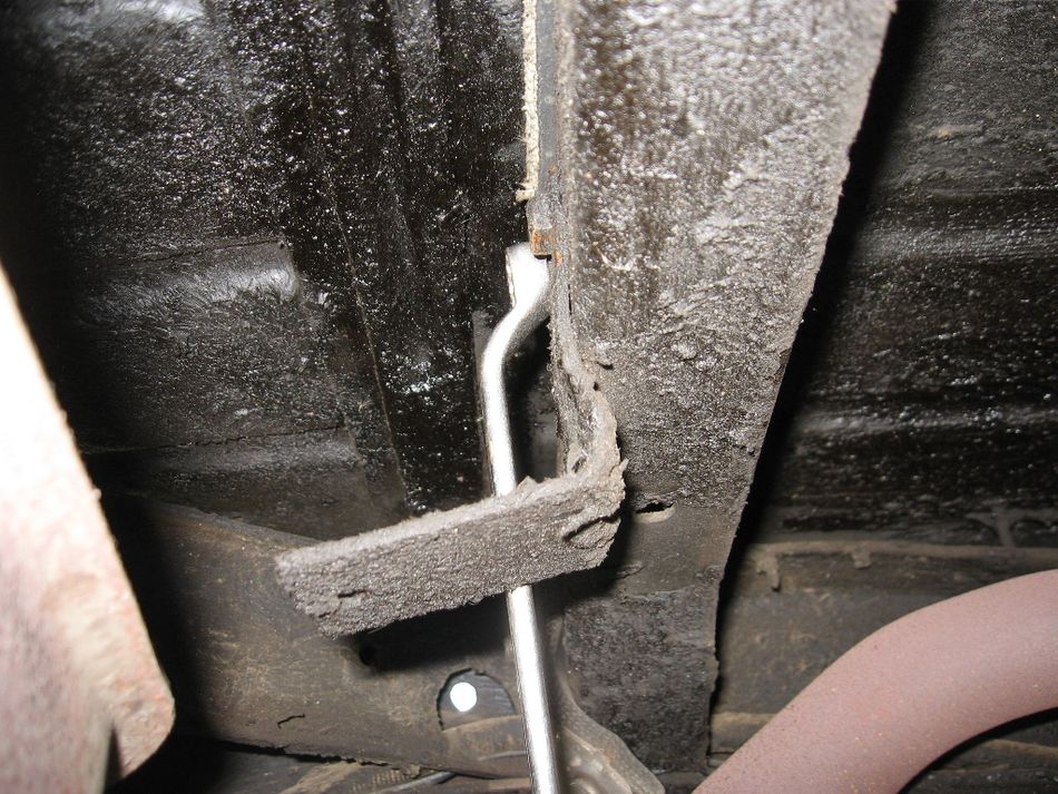

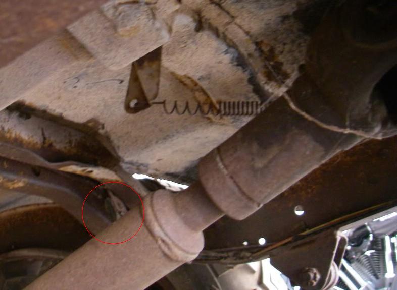

Creo que encontre la respuesta del otro soporte!
Aqui en el diagrama está!
Estas son fotos del CJ3B 1964
Mirá lo que hay en los circulos rojos
Pareceria que cuelga del lado interior del travesaño U
Pensas lo mismo que yo?

Cuando el año pasado limpie el chasis para repintarlo, encontre un manchon roto para sujetar el caño de escape, con su tornillo y unos centimetros del manchon, ubicado en la misma posicion de la ultima foto que subiste.
Cuando vuelva a Buenos Aires podriamos revisar esta pieza.

En tu chasis estan los 2 agujeros horizontales que serian para esa planchuela en L que encontre en mi M606

El tema es que la posición de la planchuela L no es lógica para luego poner el “strap” de goma hacia la abrazada del silenciador.
Al ver el manual de partes, se ve un bracket L pero puesto de costado. En ese caso si tendría lógica.
