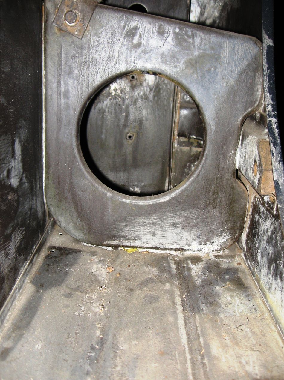

Gracias Mariano por los datos y ayuda…. Yo veo mal o dentro del soporte donde fija el soporte hay una refuerzo de madera para evitar que se aplaste el perfil?
El soporte mío no tenia madera por dentro????.... y justamente estabamos pensando en realizar el mismo tipo de “U” que tienen colocados en su interior los hat channels… que raro madera en esa época y que no tuviera en los hat como los MB y los GPW.

Notapor m606paz » 05 Jun 2011, 12:21
Asi es Eduardo!
Dentro del Hat Chanel, se encuentra una madera...
Al cambiar el lateral derecho, tuviste que retirar todas estas piezas??

Si Mariano, se retiro el lateral que estaba todo golpeado y resoldado por impactos anteriores, tenía colocado un soporte casero y modificado que según tus apreciaciones podría ser adaptado de algún otro vehiculo militar…recuerdas?
Aquí hay fotos de lo que tenia
Bueno, al cortar kla chapa no tenia ni rastros de madera… o se lo habían ya quitado o se habría destruido con las soldaduras pero no existía.

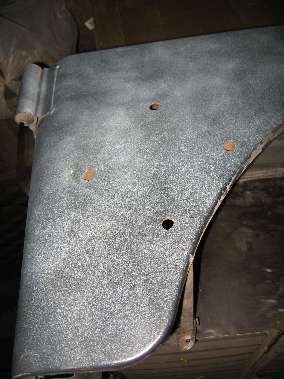

Trataré de describir las medidas utilizando esta fotografia
Si trazamos un eje vertical que pase por los centros del agujero superior e inferior, ese eje está a 7,5 pulgadas del borde trasero (apoyando una regla y sin el porton trasero instalado).
El agujero superior del eje vertical se encuentra a 13,5 mm del borde superior de la carroceria. Estos agujeros, tienen una separacion de centro a centro de 17,3 mm . Identica medida para los otros dos agujeros, trazando un eje horizontal que una sus centros.
Se entiende??? :roll:
Notapor m606paz » 05 Jun 2011, 21:15
Con respecto a la madera dentro del Hat Channel,al menos en mi M606 y otros que vi es asi.
En la foto que subi, no tienen la madera, pero no es presisamente de un m606, pero si de algun CJ-3B, no recuerdo que año...
Notapor Eduardo03 » 05 Jun 2011, 21:16
Clarísimo mi amigo Mariano.... muchas gracias!!!
Mañana cuando veamos este problema que tenemos como te contaba (parece que algo no esta del todo derecho en ese lateral) "dibujare" los 4 agujeros con las medidas que me pasas y veré como "caen" en el soporte interior (espero que bien) sino tengo algo fuera de escuadra o medida y deberemos desoldar para corregir!!
Gracias de nuevo y un abrazo
