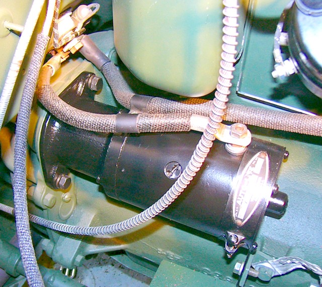

Notapor m606paz » 24 Ago 2016, 22:26
Hola Eduardo
Si Googlean Prestolite MDU 7004 podran observar que este motor de arranque ya no trae la oreja en la tapa delantera que mediante un angulo, se fija al block del motor.

El soporte del que hablamos es algo que viene de los willys MB.. donde el eje del motor de arranque entraba en un buje que se encuentra en la carcaza de embrague. Daria más estabilidad y centrado este 3° punto de apoyo?
Re: Motor de arranque en el M606
Notapor repelado » 25 Ago 2016, 19:06
Si Mariano, probablemente mantiene el arranque derecho y evita el peso del mismo sobre las orejas, probablemente tengas razon, tiene un brazo de palanca muy largo el motor y las orejas de fundicion son propensas a quebrarse de ese modo, es bastante coherente lo que decis.
Carlos
repelado
Mensajes: 363
Ubicación: Liniers, CABA.
Gracias recibidas: 33
Notapor federico cavedo » 25 Ago 2016, 20:23
Ayer mientras pensaba que me faltaba ese tercer punto de apoyo y pensaba como construirlo, empece a mirar los motores de arranques de los MB y CJ2A que si lo llevan.
En el CJ3B este tercer punto no aparecia en ninguna foto.
Llegue a una conclusión muy parecida a la de uds., en los modelos anteriores el brazo de palanca/momento deberia ser mayor y ademas al ser diferente la carcaza, pues solo apoya y no entra en el cubrevolante, ese tercer punto es muy necesario.
