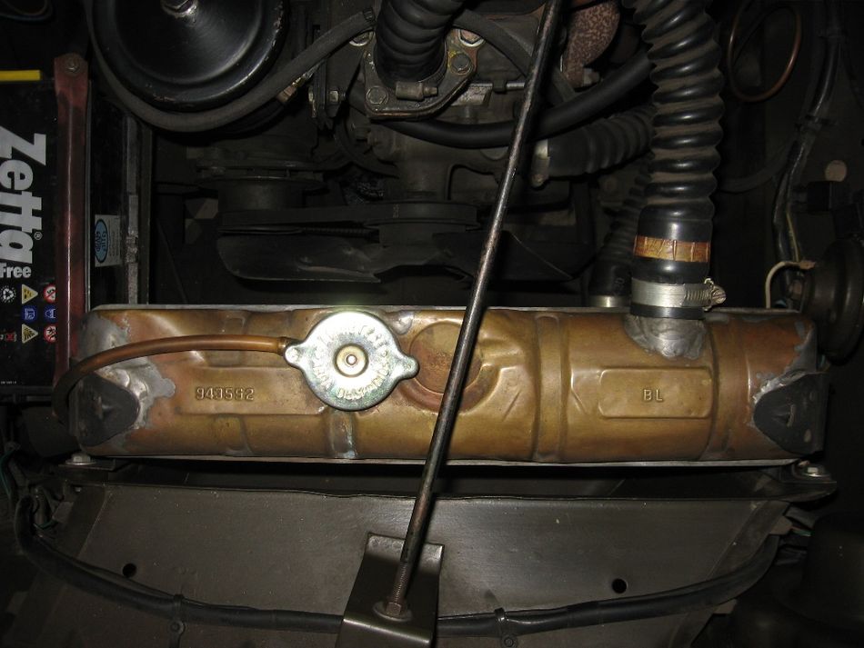

Los M606 ingresaron de a tandas y en diferentes fechas, por eso hay modelos 1963 , 64 , 65 , 66 y 67.
Y aqui es donde nos encontramos con diferentes modelos de radiadores lo que da a entender que hubo más de un proveedor.

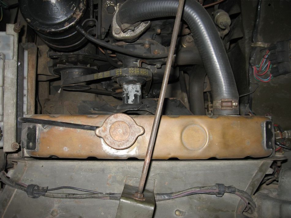

El mas conocido , por estar instalado tambien en los jeeps CJ3B es el "Harrison" , que tambien es el que figura en el manual de partes.
Aqui se observa la marca estampada en el tacho superior
Este ultimo aun cuenta con el panel original ,con dos filas de tubos.

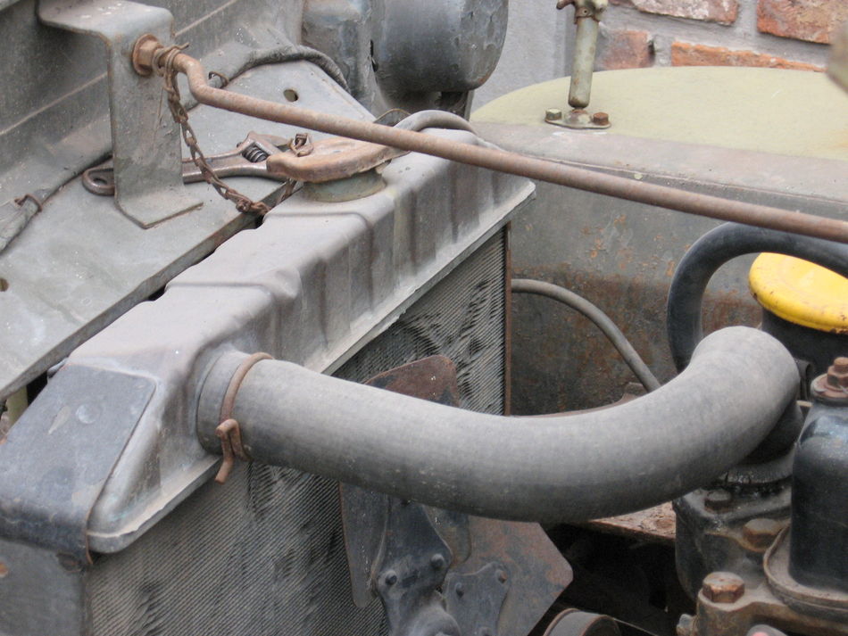

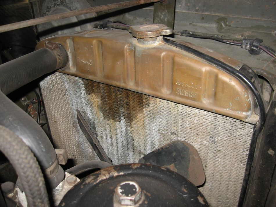

El otro modelo que encontre es el "Long"
Observen la abrazadera de la manguera.. :shock:

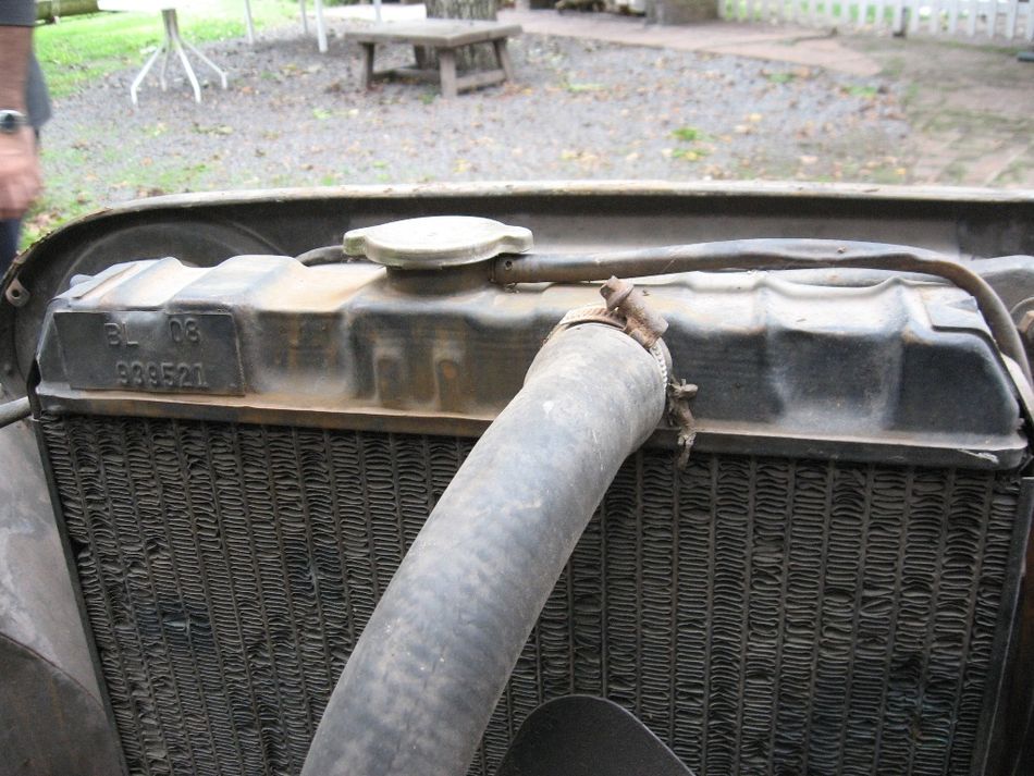

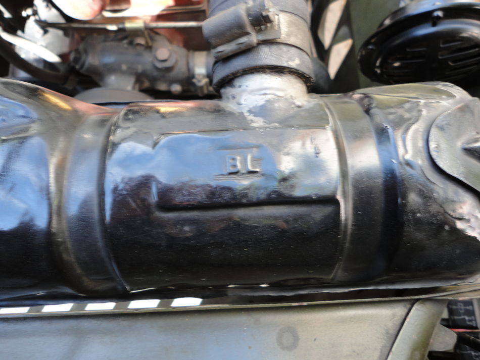

Otro modelo que encontre solo tiene numero de pieza y las letras "BL"

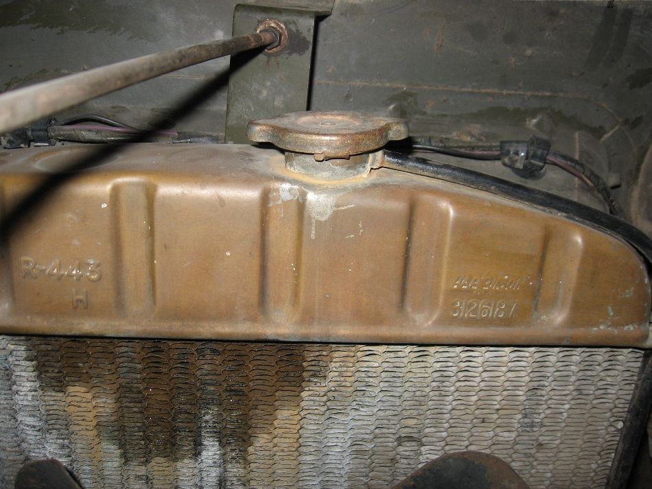

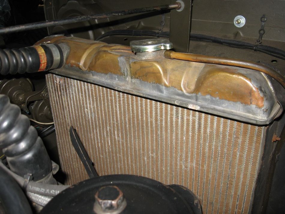

Y este es el que tengo colocado en mi M606 , lo vi en otros M606 pero no trae marca ni numero de pieza.
El tacho es identico al del Valiant y segun escuche , pueden haber sido provistos por el EA para reemplazar a los originales.
Este cuenta con un panel de dos filas de tubos.

Notapor m606paz » 05 Dic 2011, 17:38
Queria agregar a esta lista de radiadores, al que esta montado en el M606A2 de Javier.
Tambien con la sigla "BL".... :roll:

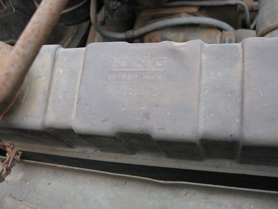

El radiador que esta colocado en mi M606 es igual que el posteado por Mariano mas arriba un Long…adjunto la foto.

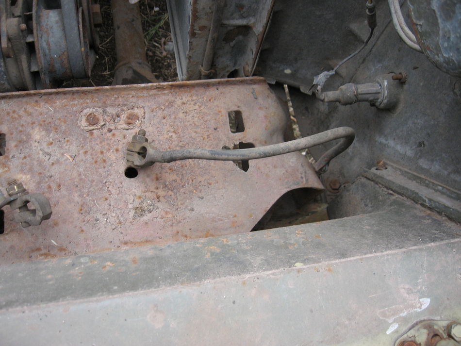

Durante la restauración se lo desarmo (le sacaron el tacho superior) y lo limpiaron…algo que llama la atención es que no tiene la válvula de drenaje en la parte inferior y en su lugar le colocaron una tapita de bronce soldada con estaño?
Notapor m606paz » 18 Dic 2011, 13:06
Hola Eduardo
El manual de partes enumera un grifo ó "Cock Drain" Part. n° A-1126
Tal ves en esa tapita que nombras halla quedado el agujero.... :roll:
Notapor Eduardo03 » 18 Dic 2011, 13:15
Supongo que debe estar el agujero en el tacho.... lo que por seguro no esta es la "hembra" o tuerca donde enrosca el grifo pues la soldadura esta hecha al ras del tacho inferior, ya forma parte de la lista y luego que este en marcha sera uno de los temas a buscar para en una parada programada soldarle de nuevo el grifo completo en su lugar...
Tendre que buscar el conjunto....esta foto que colgaste, donde la obtuviste?
Un abrazo y gracias
Notapor m606paz » 18 Dic 2011, 13:19
Me parece que no lleva Hembra soldada.... :roll:
Buscaré Info! :wink:
Notapor Eduardo03 » 18 Dic 2011, 13:25
Si Mariano.... alguna tuerca, cupla, hembra, conector, etc. debe llevar, de otra manera no podrias roscar la rosca exterior de la foto posteada para que abra o cierre el grifo... ya sean estos de 1/2", 3/8" o 1/4"...deben tener en el radiador un alojamiento roscado resistente para darle el torque apropiado...recuerda que hay algo de presion dentro del tacho cuando estamos en regimen

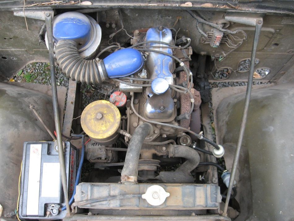

Hola, les dejo una foto del radiador de mi Jeep, les cuento que yo también tenia instalada las mangueras corrugadas y le compré a QTM un juego y anduvieron bárbaro.

Notapor m606paz » 03 Ene 2012, 14:39
Eduardo03 escribió:
el radiador tiene los mismos refuerzos laterales (plegado en al chapa) y las mismas grampas que sujetan la maguera de desborde, ves en la parte inferior que tampoco tiene el drenaje?
Safaste de desarmar el LONG Eduardo!! :shock:
Notapor Eduardo03 » 03 Ene 2012, 14:55
Asi parece Mariano!!!!...voy a sacar una foto con el mismo cuadro para comparar con ustedes, sin embargo estoy seguro que el tacho inferior de mi Long tiene una "tapita" estañada en donde presumo iria colocada la valvula de drenaje.
