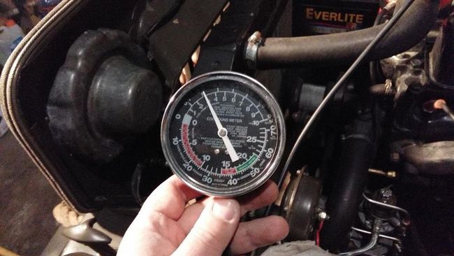

Notapor Eduardo03 » 08 Ago 2016, 14:33
Colegas,
Finalmente y ya entrando en la recta final luego de muchas modificaciones, suplementos y cambios parece que el haber comprado una bomba de combustible nueva en USA hizo que la original se sintiera mal y con el carburador “símil” Solex de USA todo comenzó a alinearse,.
Para verificar funcionamiento en los distintos regímenes deje hecha esta modificación para la toma de presión en la entrada del carburador
Y finalmente la presión se estabilizo en no más 2,9 psis (contra los 2,75 psi de manual)… contra los 7 psi que registrábamos antes.
colocamos las bujías champion J8C y parece que todo quedo bastante bien…. Solo resta poder salir a rodarlo un poco
Saludos y les comparto algunos finales mas…..
