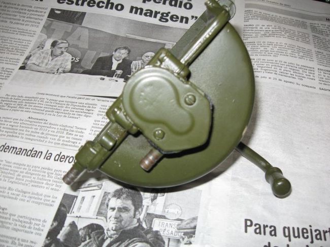

Amigos,
Hace varios años, en mi afán de buscar partes faltantes para el M606 y con mi total ignorancia a cuestas, compre en ebay dos motores Trico a vacío, primero porque los vi lindos, pintados de verde y creo recordar que los promocionaban como de un vehículo serie M.
Compre dos, claro está sin pensar que conductor y acompañante deben ser distintos y hoy viendo lo prohibitivo que esta importar por los medios que utilizo sumado al cambio un motor comprado en ebay no cuesta menos de AR$ 5.000 puesto en argentina, debere de alguna manera adaptarlos temporariamente o utilizarlos de repuesto para “armar” alguno de los otros que se encuentran en muy mal estado y bloqueados.
Les comparto unas fotos del motor (hay dos), el número SK 517 – 16, que tienen colocado, no pude encontrarlo para poder referenciarlos
Se observa que el buje del eje incorporado al soporte, es más largo pero podría fácilmente cortarse y adaptarse al largo necesario (como original) y su soporte al marco genera un mayor espaciamiento pues estos motores tienen una manija de accionamiento que queda entre motos y parabrisas.
En su parte trasera, tiene un “sistema” de retorno cerrado dentro del cuerpo, mecánicamente interesante y pareciera más sofisticado que el de los otros motores. Llama la atención y no entiendo la razón de los dos conectores de manguera, el superior hace perfectamente funcionar el motor, en inferior se conecta con el interior del alojamiento donde se encuentra el mecanismo de cambio de dirección. Ninguno posee llave de arranque y parada, razón por la cual deben utilizarse con alguna válvula externa que controla el vacío al motor.
La otra diferencia que mantiene junto con el largo del buje es el largo del eje, que imagino puede ser modificado (si es desarmable, cosa que aún no he evaluado) cortándolo a su largo apropiado y generando el cono para que clave el soporte de la escobilla y abriéndole la rosca que no tiene.
Como se aprecia en la siguiente imagen, la pieza donde se fija el brazo de la escobilla esta clavada a presión y necesita no solo ser removida sino también cambiar el sistema de fijación (por medio de tuerca) para permitir que el conjunto eje / buje pase por el marco para su fijación.
El otro que tengo y sobre el cual mi primera impresión fue cambiar partes y hacer uno bueno es este, pero claro está que la tapa superior y los mecanismos traseros de cambio de dirección son bien distintos y no sé si existirá compatibilidad.
Cual es modelo exacto y que opinan de ir modificando los buenos de USA hasta tanto aparezcan los que corresponden?
Un abrazo y gracias como siempre

Notapor m606paz » 13 Jul 2015, 17:10
Habra que colocarlos hasta que aparezcan los correctos!
Pero para accionarlos deberias adaptar una llave de cierre como esta.
Los diametros del eje son identicos? Pasan por el agujero del parabrisas?

Notapor Eduardo03 » 13 Jul 2015, 17:29
Gracias Mariano…..
Los diámetros son los correctos tanto del eje como del “buje con soporte”, sin embargo necesitan ser cortados pues son más largos que el del otro en no muy buen estado que tengo.
Las modificaciones pueden ser hechas, incluyendo la rosca y el cono creo que sin problemas, faltaría encontrar el “cilindro moleteado” donde se fijan los brazos de las escobillas.
Tres preguntas de rigor pues no te saldrías así de fácil:
a) Cuál es el motor correcto para nuestros M606?.
b) A que vehículo pertenecen estos motores que tengo (con la manija de accionamiento manual?.
c) Donde se consigue una llave como la que se necesita?
Un fuerte abrazo, intentare desarmarlos para ver si hay compatibilidad de piezas y modifico lo menos posible.

Notapor m606paz » 13 Jul 2015, 17:48
Yo no intercambiaria nada, no lo habras que deben funcionar bien.
Yo solo le haria un par de agujeros a la planchuela que los fijara al parabrisas para que coincidan con los agujeros del parabrisas del M606.
Los trico que lleva el M606 son estos viewtopic.php?f=7&t=177&
Estos motores los traen el M38 y M38A1 . Tal vez otros tambien pero no te lo se decir en este momento.
San Ebay tiene http://www.ebay.de/itm/Jeep-M38A1-M151- ... 1391013270

Notapor pascualmattera » 13 Jul 2015, 22:47
hola Eduardo
esos motorcitos son de m151 , m151a1
todo se puede hacer , pero no hay nada mejor que los que van .

Notapor Eduardo03 » 14 Jul 2015, 07:23
Gracias Mariano, Carlos y Pascual por los comentarios y sugerencias.
Mariano, las dimensiones de los agujeros del soporte con respecto al marco aparentan coincidir sin problemas, de hecho ahora después de tu comentario pasare esta tarde por el galpón a verlo nuevamente y llevar dos a casa para hacer comparaciones.
Es verdad, que lo mejor sera mantener como hasta ahora todo lo más original posible pero traer dos hoy de afuera es muy oneroso y complicado desde aquí al sur.
Tendré que ir buscando las partes que faltan y /o viendo como reproducirlas… espero que no llueva en los próximos años y que el cambio climático no afecte la Patagonia Sur… :shock: :lol: :lol:

Gracias Mariano...!!!! con la info podre desarmar y ver como armo alguno lo mas original posible... los que puse al inicio del post están muy buenos y bien serie M, solo intriga el saber porque tienen dos espigas de entrada o salida y habrá que analizar su funcionamiento. Por seguro no hay que realizar ninguna modificación en el montaje... la distancia entre agujeros coincide en todos los soportes que tengo (me falta probar los que compre ahora) pero por seguro de tantos debo poder armar alguno.... tengo tantos motores de Trico y faroles serie M que los tendré que instalar hasta en un karting!!!! :lol:
