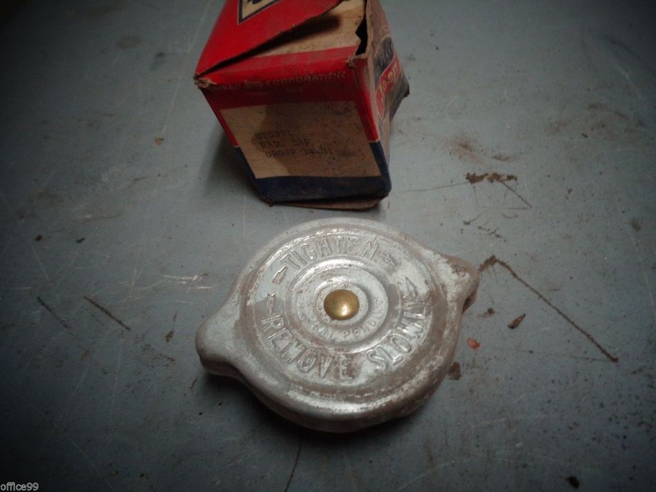

Rastrillando la web encontre en una vieja subasta de Ebay esta tapa, pero el numero de parte no coincide: Part # 810391
1967 M606

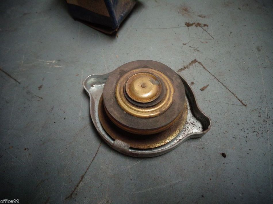

Notapor m606paz » 10 Dic 2016, 21:57
Bob W, de Cj3B forum compartio estas fotos
