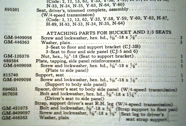

Lo bueno de tener el mismo jeep es que tocamos muchos temas, uno el apoyo del asiento conductor... ahi descubrimos que mi jeep NO tiene lo que debe ser...
Tenemos una chapa en forma de Z que se abulona a la carroceria, En la carroceria debe haber una planchuela roscada de 5/16 abulonada a la carroceria en el 1°agujero (tengo uno de más :x ) . Más claro se ve en la siguiente foto.
Y este seria el detalle que hay al respecto en el manual de partes.
Otra Pieza para la lista! :lol:
