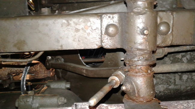

Aprovechando que saque la bomba de freno para reparar una perdida, le toco reparacion al eje de la pedalera.
Donde más se notaba el juego era en el pedal de freno.

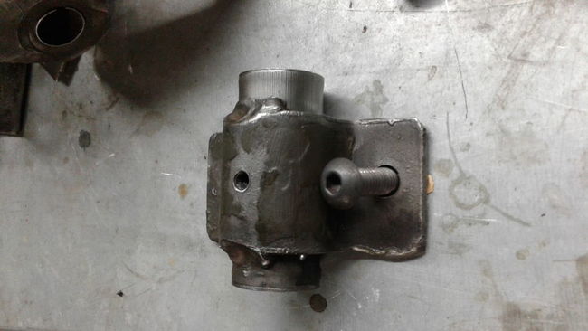

Sacar los remaches de la omega fue un infierno.
Con mechas de diferente diametro fui agujereando la cabeza hasta que llegar a 10 mm de diametro.
Luego con cortafrio descabece los remaches, pero la omega tenia puntadas de soldadura que comi con un disco EZ del Dremel.
Ya teniendo el eje del chasis, llego la evaluacion.
El eje en la parte del pedal de freno se relleno con sodadura para llevarlo a medida.
El resto del eje esta en buen estado.

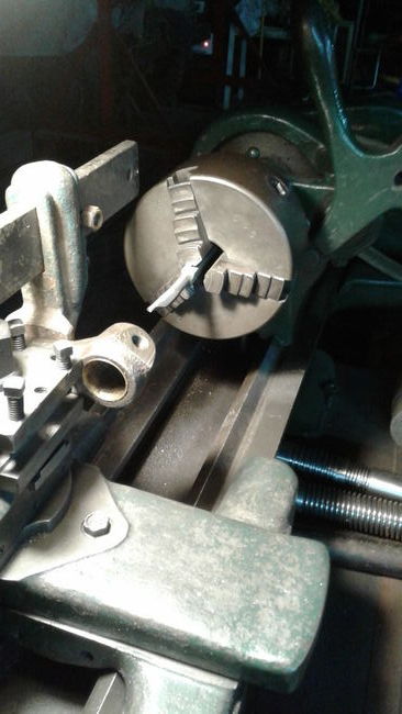

Despues habia que rectificar el pedal de freno. Para eso utilice el tornito
Medio bartolo el montaje pero sirvio para agrandar el alojamiento y montar un buje.
Gracias Pascual y Nicolas por la ayuda y consejos en estos trabajos!
La omega la volvere a montar con bulones de 3/8

Fue una muy buena solución usar el torno como una alesadora !!!
No se, si hoy un tornero, en la actualidad ,le hubiera dado ese uso. :roll:
Aparte ,recuperaste la pieza ! :wink:

Salio todo de carambola.. encontrar un sargento para agarrar la palanca al portaherramienta. Tener esa herramienta de interior y un poco de ingenio.
Hablando de alesadora.. tengo ganas de conseguir una escuadra rectificada para montar en el carro del torno y adosarle una morza plana desplazable y poder usar para fresar y alesar mas comodamente.. un tiempo atras se me escapo en ML el caro vertical de algun torno viejo chico de banco. Eso seria lo ideal.

Hoy desarme el eje con dos levas que transmiten el movimiento del pedal de embrague a la horquilla del ruleman de empuje.
El conjunto muy poco desgaste, pero ya que teniamos todo afuera, nada mejor que dejarlo como corresponde.
Aqui uno de los agujeros ovalizados
Este otro no tanto
Rellenamos con soldadura los agujeros
Volvi a agujerear y todo listo para pintar y volver a armar
