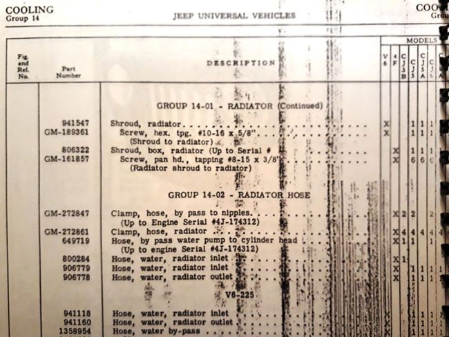

En todos estos años no hemos visto ningun M606 con el encauzador instalado.
Si algunos M606 con un espaciador en la bomba de agua para acercar las paletas del ventilador al radiador.
Revisando papeles encontre hojas de un manual de partes de Diciembre de 1965, posiblemente de los que acompañaron los M606 que llegaron a Argentina y pareceria ser, segun interpreto, que no esta listado el encauzador , pero si el espaciador.
Aqui se ve el espaciador en 2 M606 que he documentado
Misterio develado? :roll:

Muy buena informacion Mariano.
Creo que ya esta el tema.
Como comente en mi post, mi M606 tenia el espaciador cuando lo compre en 1987. Sin saber todo esto, y mirando hace muchos años la pagina de CJ3B, crei que estaba mal y se lo saque y le puse el encauzador. Ahora se lo saque, pero perdi el espaciador. Modifique unl de ford y quedo "decente".
Solo para completar tu informacion, yo tengo un manual de partes de 1967 y dice lo mismo.
Lo unico que no me cuadra es la longitud de los 4 tornillos, dice que son de 1 1/8" pero el separador mide al menos 2"
Sera un error o todavia hay que mirar mas?
