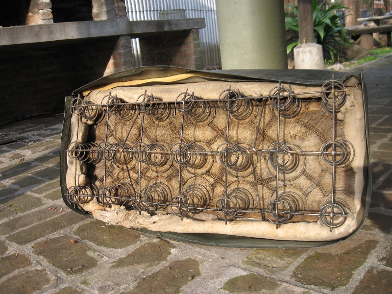

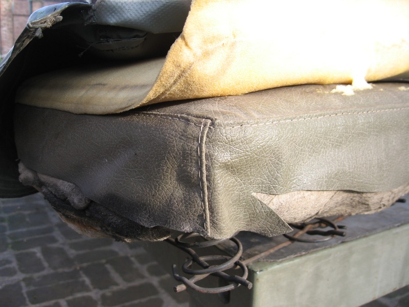

Notapor m606paz » 07 Ago 2010, 21:18
Hacia rato que queria sacar estas fotos y subirlas.
El asiento trasero de mi m606 tiene el tapizado y resortes originales.
La cobertura es una especie de cuerina grisacea con una textura tipo "papel araña"
Estaba tapado por la cobertura tipo pampero que tal vez en algun momento retapizo el EA.

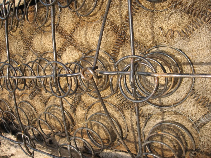

Y los resortes con esa especie de pasto seco y arpillera,(tal vez alguno me sepa decir cual es la denominacion correcta)
Saludos :D

Yo también hacia rato que quería postear algo sobre los asientos, pero en el fragor de la mecánica y tratando de avanzar siempre lo dejaba de lado… ahora llego el momento y podrán ver que debo hacerlos nuevos… pero lo importante es que veamos el tema del tapizado
Aquí una vista del asiento desde su respaldo
Su “fondo” muy deteriorado y podrido
Y también le falta una de sus patas… lo sorprendente es como esta realizado el tapizado, como si siempre hubiera sido así???

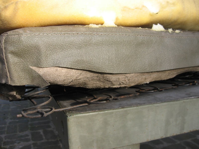

Bueno, vamos al grano… desde arriba se observa que tuvo una cuerina verde, reseca como plástico con un agregado de goma espuma debajo….. y también vemos que abajo tenia “otra” cuerina verde….esperen, este viaje recién empieza!!!
Bueno, debajo de la cuerina verde (la segunda)…hay otra!!! …y junto con ella el relleno que menciona Mariano más arriba en este mismo post
Los resortes (o lo que queda de ellos) están apoyados sobre una “arpillera” en la base del asiento y sobre una lona de cuero contra el tapizado… esto si no es de acá y hasta parece una parte de una “capota”
Aquí se puede apreciar el “relleno” y en dos colores??

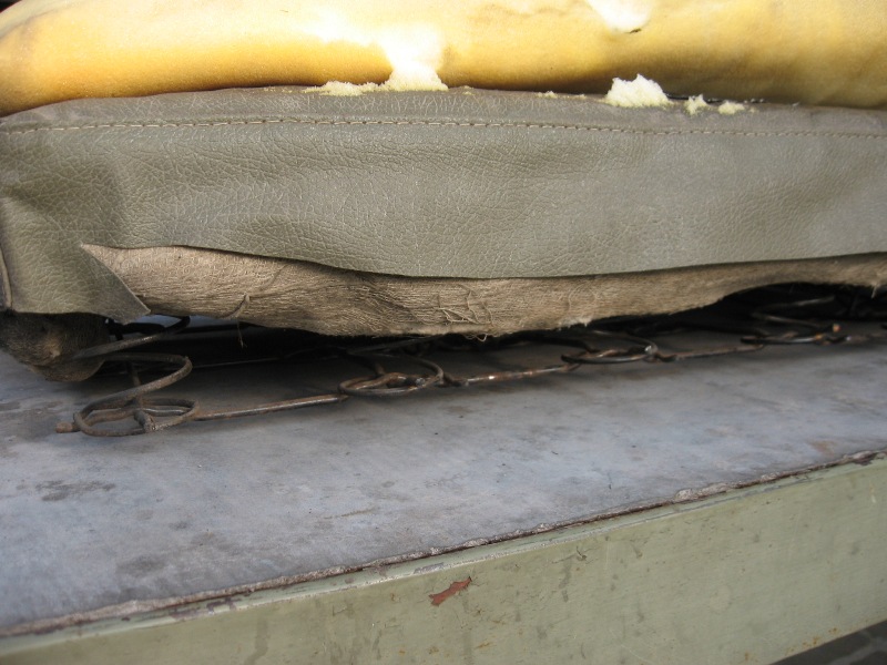

Las sorpresas no terminan… apareció una especie de cuero rojizo con marcas pronunciadas… (de nuevo hasta quizás era lindo)
Esta es la lona con sus agujeros con ojales metálicos y tiras de cuero??
Este es el “cuero” en detalle
Y aquí la “arpillera” por encima de la chapa de fondo…imagino que para no hacer ruido los resortes
Y finalmente el respaldo con detalles de “cuero” jajaja, el relleno y sus resortes casi perdidos..

Notapor m606paz » 13 Abr 2011, 10:05
Gracias por las fotos!!
Creo que tu asiento sufrio retapizados efectuados en su vida activa en el EA. Se notan agregados que pareceria que no son originales!
Me quedo con esta foto donde se ve la ultima capa, antes del relleno y resortes que podria ser la original. (fijate la secuencia en el mio)
Este Cuero Rojo es sintetico? En que capa se encuentra?

Notapor Eduardo03 » 13 Abr 2011, 13:41
Gracias Mariano, como puedes ver en esta foto el “cuero” (casi apostaría que es sintético) estaba justo en contacto con los resortes… y luego los re-tapizados por encima…

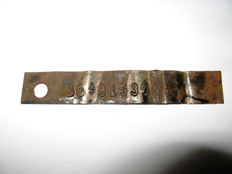

Como habrán observado mis asientos no tienen mucho a salvar y vamos a tener que hacer un gran trabajo para salvarlos… comparto con ustedes una placa que apareció dentro “colgada” de algunos de los alambres que le daban forma… Mariano alguna idea?
Un abrazo y gracias
Notapor m606paz » 25 May 2011, 22:21
Esa chapita es el numero de pieza de los resortes del asiento trasero.
Yo tambien la tengo y la encontre cuando desarme el asiento.
Notapor Eduardo03 » 25 May 2011, 23:28
Mariano, eres un ídolo total!!
Como puede ser que todo lo sepas y además lo tengas. Con que podré sorprenderte?
Gracias por la ayuda y clarificación, si prometes decirme como los arreglo y les doy vida te prometo que coloco la chapita en su lugar :D
