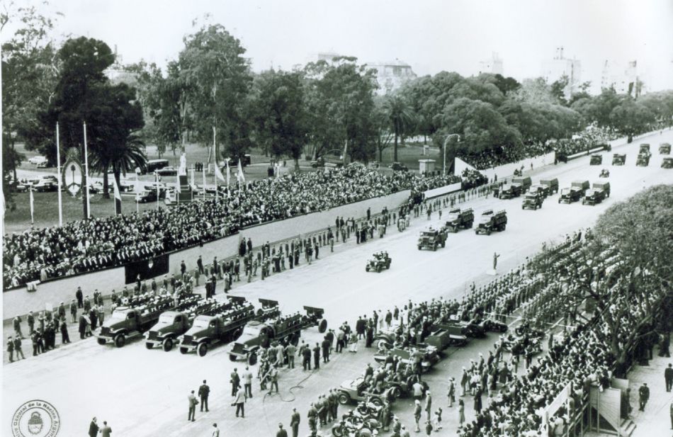

Hola Gente , de nuevo para crear discordia, Mariano vos sabes que la mayor parte de mi pasion por los jeeps pertenece a los ikas pero la verdad dudo mucho que el de la foto sea un ika, para mi puede ser un A2 o A3.
Aca dejo otro post donde de ve en la octava foto parados al costado del desfile unos jees (2) con sus tripulantes haciendo el saludo 1, esos jeeps para mi tambien son A2 (como el Fedearq).
http://foro.aacvm.com.ar/viewtopic.php?t=8
La foto a favor de que los ikas 56/7 revistaron en el EA es esta siguiente, de dos jeeps y lo unico que me hace pensar que son ikas son los aritos cromados de las luces de posicion.
http://foro.aacvm.com.ar/viewtopic.php?t=777

Notapor m606paz » 29 Jul 2010, 22:40
Basco
Esta foto es del año 1960.
Los M38a1 son del año 1962
Los M606A2 son de los años 70, Pedro podra decirnos bien en que año llegaron.
En esta foto se ven dos vehiculos Round fender. Es correcto y con la rueda de auxilio en el centro del porton trasero. Podrian ser Ikas como la de la foto más arriba en maniobras. Buena Observacion. :shock: :D
