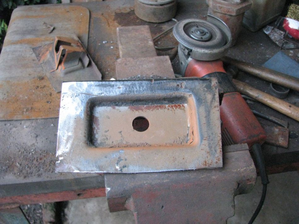

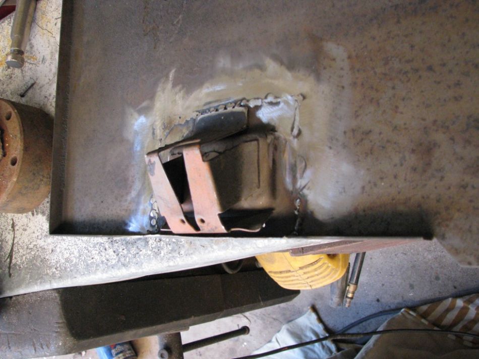

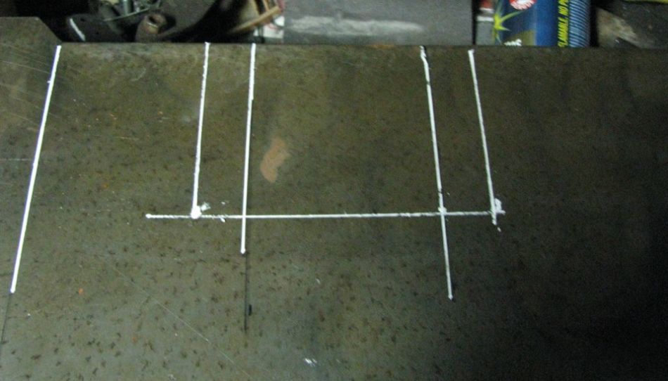

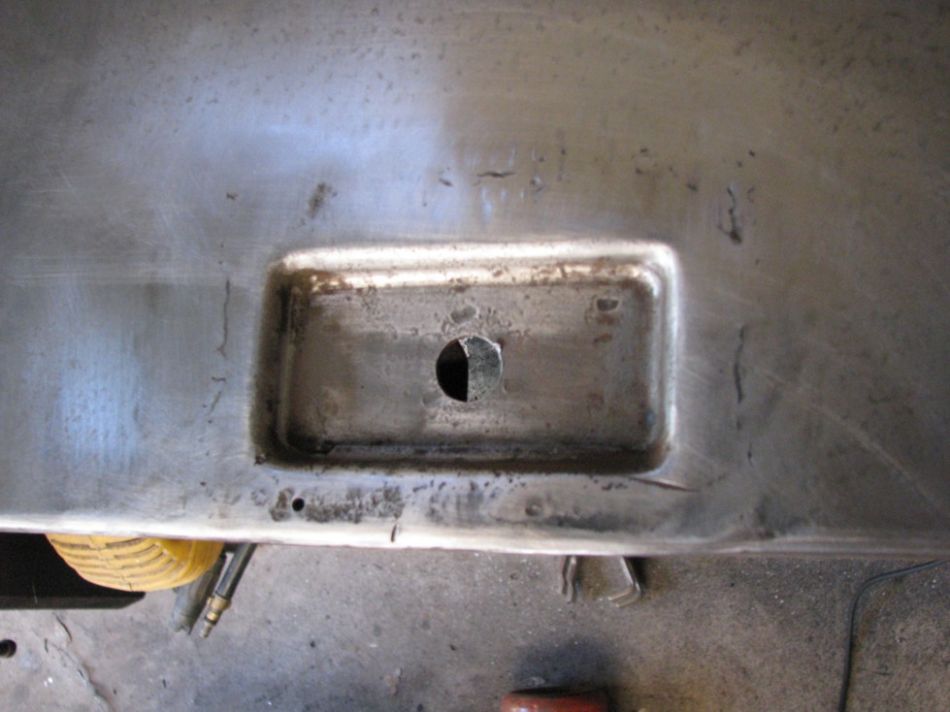

Le habia prometido a Charly armar un post de la restauracion de su GPW, pero aun no encontre el tiempo :cry: , pero aprovecho este post para subir otras fotos de los trabajos efectuados con Don Juan & Son en el Body..
El Square Indent del Tool Box
Que tal!! :shock:

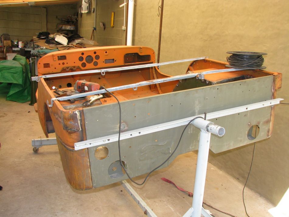

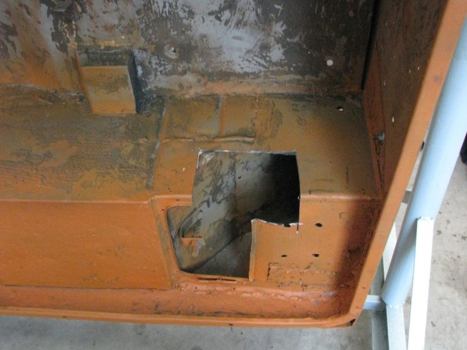

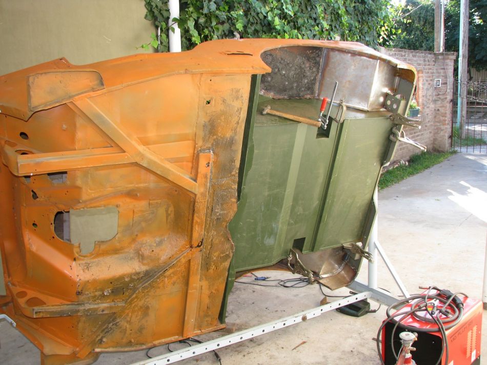

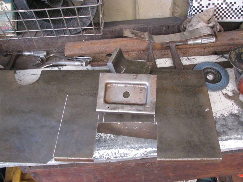

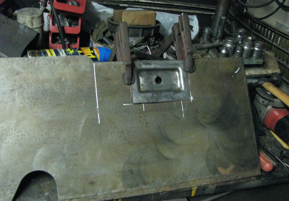

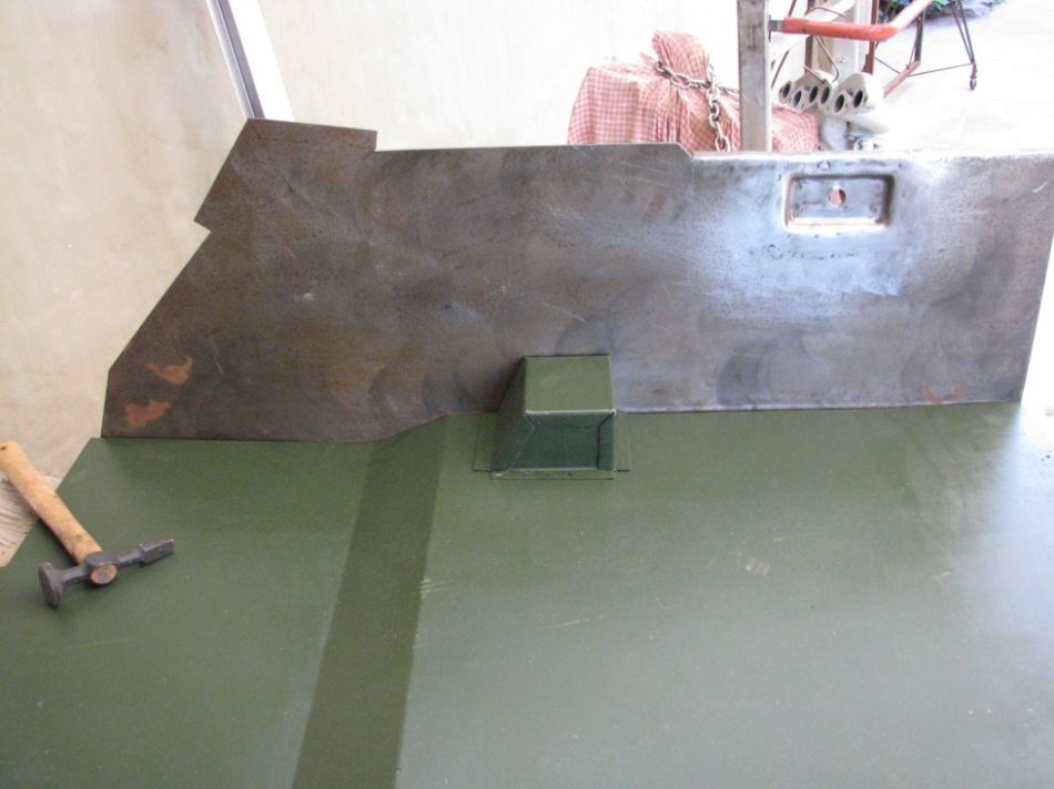

Hola muchachos, ante todo muchas gracias por las felicitaciones, tambien les quiero contar que con ganas y mucha paciencia se pueden reproducir algunas piezas de nuestros jeeps, con herramientas como muestra el link de Mariano es mucho, pero mucho mas facil, pero lamentablemente en mi caso nos arreglamos con una mig,una morza,algunas prensas y sobre todo contar con una plegadora de chapas que nos de bola, les muestro algunas de las reproducciones :
Y ademas contar con la ayuda de mi viejo "UN CAPO"

Notapor ecn1960 » 24 Abr 2012, 20:57
Charly, va a ser muy interesante el post. Va a darnos a todos buenas ideas.
Decime te hiciste un "spiedo" para girar la carroceria? :shock: .

Notapor CharlyGPW » 24 Abr 2012, 21:49
Mariano: tengo la plantilla en cartón para hacerlo, cuando quieras te venis a Benavidez y los hacemos.
Enrique: si me fabrique un rotizador para poder reparar la carrocería, es muy practico y podes hacer hacer reparaciones de cualquier angulo, es muy fácil de fabricar y no sabes el espacio que te ahorra a la hora de guardar las herramientas.
Matu1: la Mig es muy piola para el tema chapa, pero también tenes que contar con una plegadora que te pueda copiar y/o realizar los plegados y las piezas de acuerdo a la plantilla que vos le lleves.
