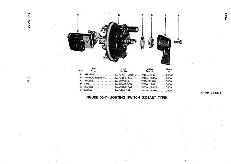

A partir de Junio de 1944 empezaron a instalar en los MB y GPW la Rotary switch en reemplazo del Push Pull switch.
Segun los popes de G503, la llave de Willys tenia la placa de las posiciones en aluminio
y Ford en un material "plastico" de la epoca!!
Las posiciones son:
BO DR. Blackout Drive (The light on the drivers wing/fender), Marker Lights and BO brake light.
BO MK. Blackout Marker lights and brake light.
Position between BO MK and STOP LT. No lights whatsoever.
STOP LT. Normal brake light.
HD LT. Normal headlights, tail lights, brake lights and panel lights.
